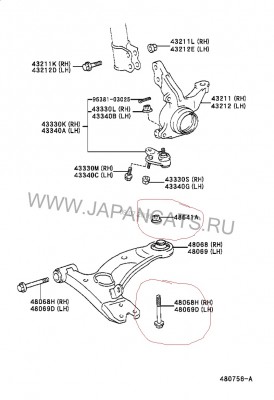

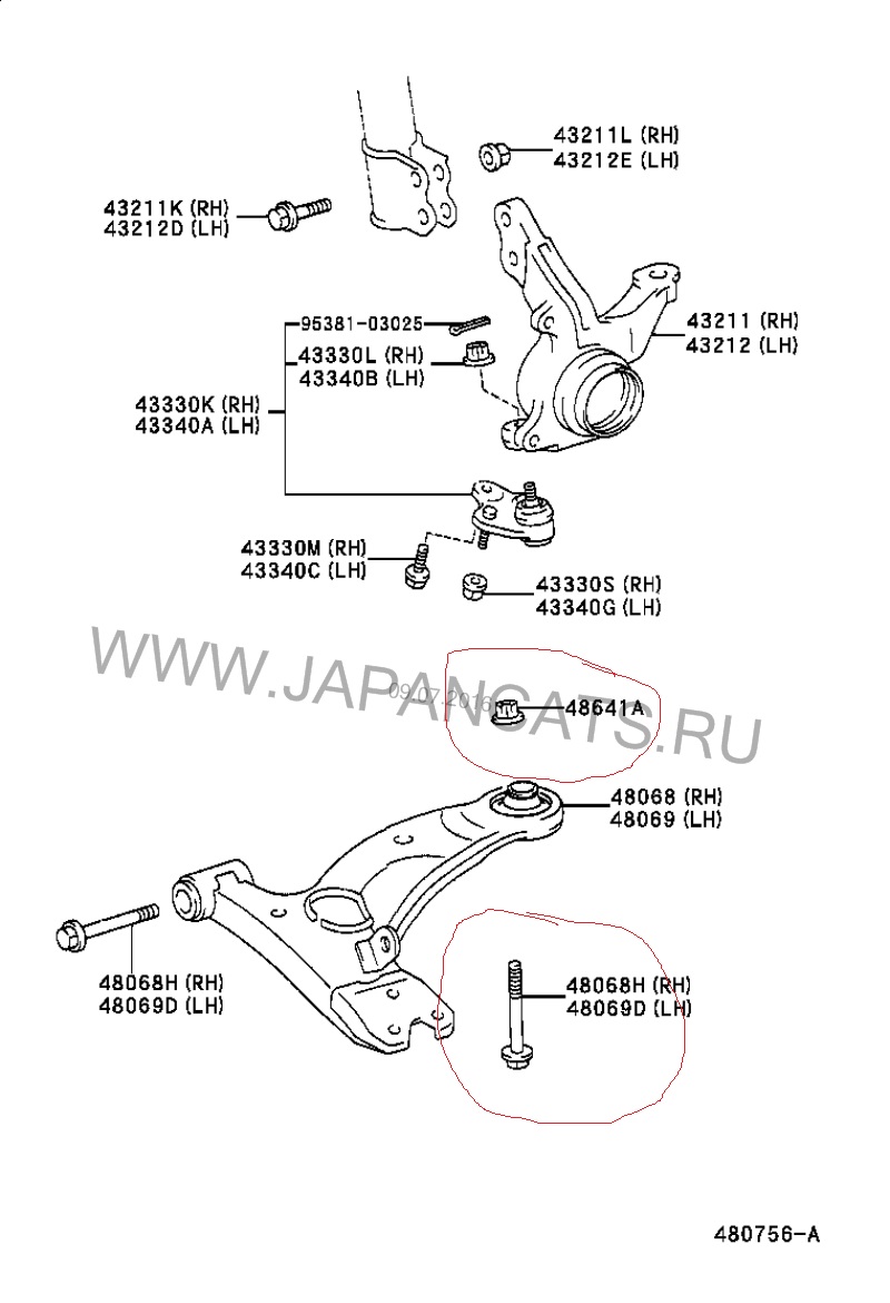

Ребят, подскажите пожалуйста,при попытке открутить болт для замены задних сайлентов он отломился :twisted:.Вопрос к знатокам, этот болт сверху вкручивается в подрамник в гайку, она приварена там или нет?По экзисту эта гайка пробивается отдельно?

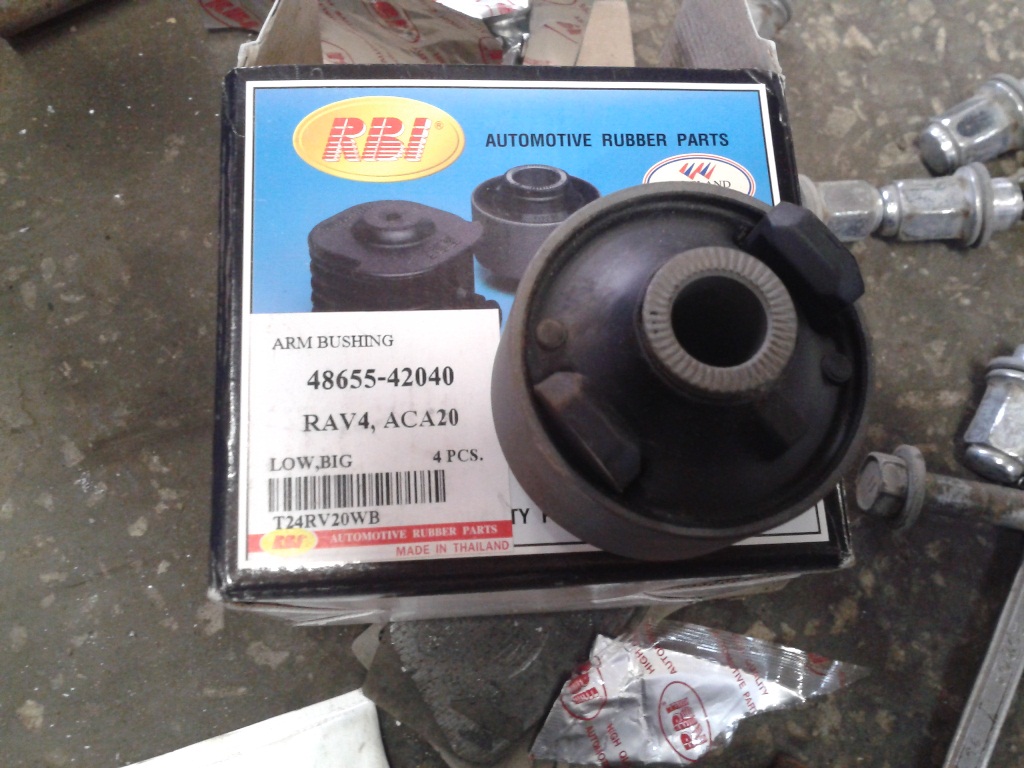

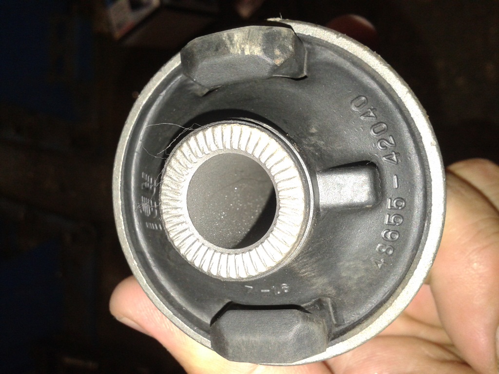

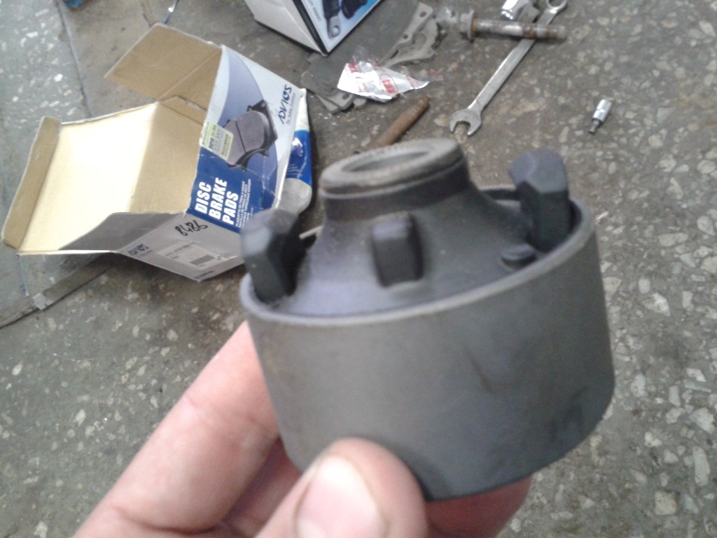

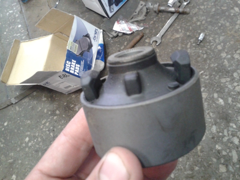

Отходили своё Сайлентблоки передних рычагов задние от Дайхатцу Териос номер ST-48655-87401,по срокам вышло три с половиной года,по километрам около 50 тыс км. Поменял на фото,времени что-то искать не было,зашел в первый магазин и взял эти.Буду тестить ))
Фото-0085.jpg [ 228.2 КБ | Просмотров: 7548 ]
Фото-0083.jpg [ 242.94 КБ | Просмотров: 7548 ]
Фото-0084.jpg [ 196.07 КБ | Просмотров: 7548 ]

это от раф-4
мож не оригинал ставил .я до сихпор ездию и пробег на них за 200000....только трещенки мелкие появились.а номер ST-48655-87401 это китай!! SAT
вот по теме пробижал менял 187000 ревизия на 320000 а сейчас около 400000 все ок.стоит оригинал от дайхатсу териос. с номером 48655-87401 без ST с начала номера....

Да давно уже весь оригинал производят в китае,просто под контролем качества,взять даже сайлетблок если он в упаковке и наклейкой тойота то это качественый сайсентблок и цена за 1000...,а если вы берете саленблок сат,за 400 какой разговор за качество....

https://static.baza.farpost.ru/v/1445577037641_bulletin
вот обратите внимание на против надписи тойота написано ремовабле вот реальная подделка!!!!
https://static.baza.farpost.ru/v/1491582625723_default
а вот так нормальная запчасть.

конечно понимаю что данную фотку надо в "юмор" темку , но коли вы начали сравнивать наклейки. мне кажется для определения оригинала нужно както сами детали отличать
маде ин чина.jpg [ 66.93 КБ | Просмотров: 7501 ]
