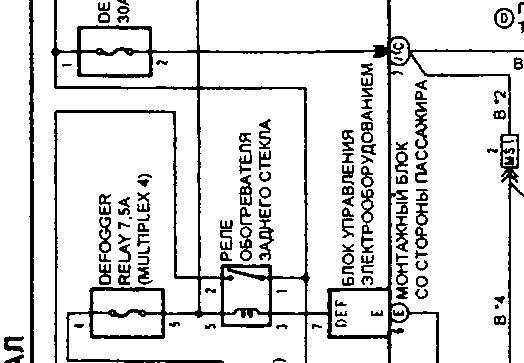

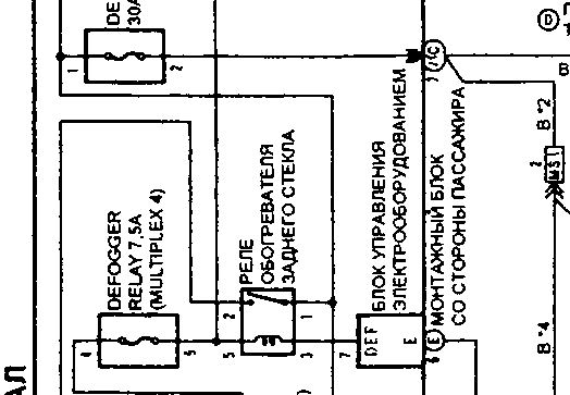

Реле включается не от кнопки а от блока управления электрооборудованием, Это я так понимаю в блоке климата. Проверяйте его. Схема и инструкция по проверке и ремонту нагревателя.
