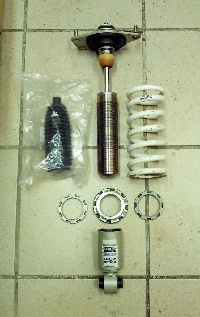

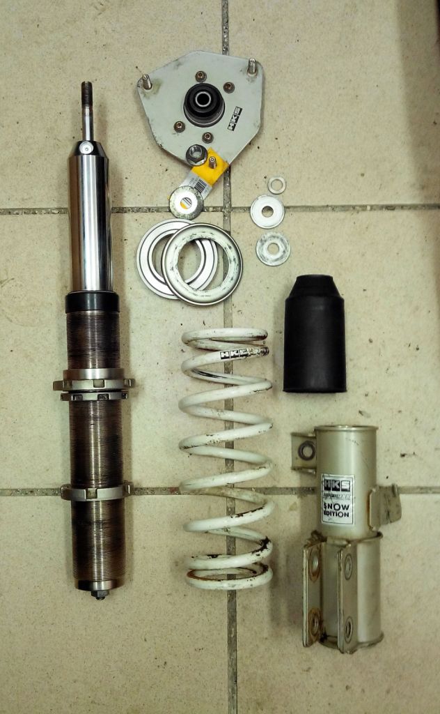

Перебрали, заменили гофры. Ждём тепла.
Вот что вышло.
:smoke: ...
IMG_20160104_200316.jpg [ 116.74 КБ | Просмотров: 12359 ]
IMG_20160104_201049.jpg [ 112.27 КБ | Просмотров: 12359 ]

Такие стойки в минимуме будут ниже стока, а в максимуме - у пола вообще :) вещь интересная, но имхо для кольцевых гонок.
Самый вариант - это пневма. С кнопки. Но если зимы не дикие, а то 30 мороза резина не любит

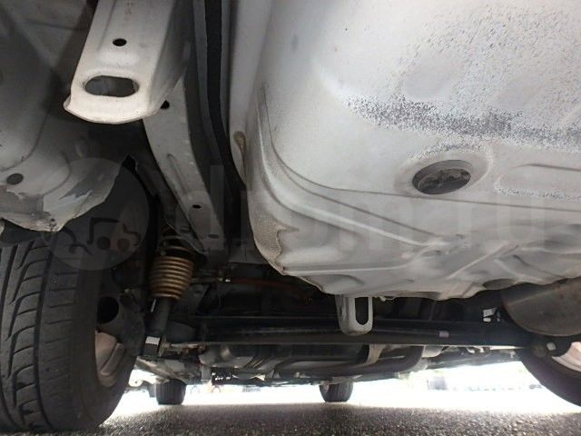

Что это за пружины, может тюнинг какой :oops: :arrow:

Это пружины с разным расстоянием между витков. Активиная пружина иными словами. До определенного предела мягкая довольно. Но в экстренных моментах жесткая.

Про ценник Володя и Владимирович раскажите , сколько такие будут стоить и вот еще там я так понимаю есть возможность заказать резьбовой элемент любого размера, и начать увеличивать с другой длинны скрученной стойки
 Заголовок сообщения: Re: Заводской штатный ТЮНИНГ на Висты 30, 40, 50\55е кузова.
СообщениеДобавлено: 11 янв 2016, 01:28
Ценики на такие комплекты судя по интернету, в специальзированных СЦ да и через интернет-магазины, серьёзные :o . Лёшка взял их на ДВ через однокашника и я так понял, что недорого.
А вот по поводу возможности заказа дополнительных резьбовых элементов любого размера, это интересно. Надо вопрос прозондировать.
:good:
Интересно получилось с ключами для откручивания\закручивания круглых гаек из этого комплекта.
Дело в том, что их сейчас не выпускают и найти не так уж и просто. Импортные стоят в районе 1300-2500р. Называются они радиальные или шлицевые.
Пришлось заказать в Питере, уже пришли в коробке еще до НГ2016. Если кому интересно, могу дать адрес.

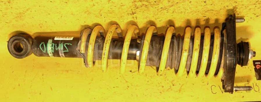

Вот вроде такая, только витки наоборот стоят, там сжатые снизу, а тут наоборот - сверху.
:smoke: ...
121314.jpg [ 47.22 КБ | Просмотров: 12232 ]
