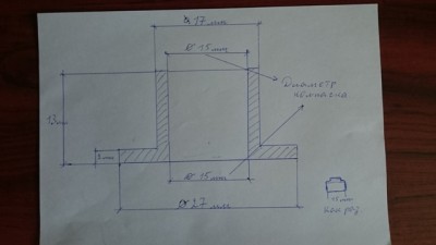

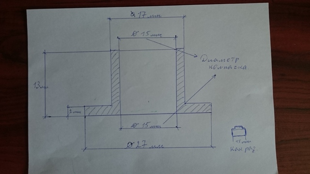

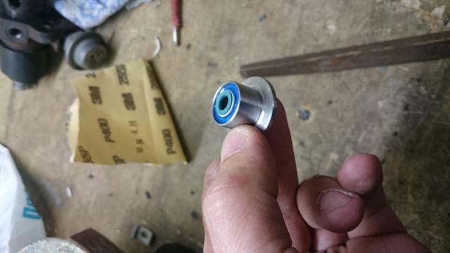

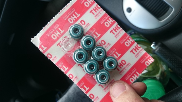

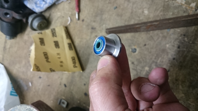

Спасибаки. Сегодня перебрал D4. Втулка получилась еще проще под Японский колпачек.

Вверху бы бурт, чтобы вверх выйти колпачок не смог..
Синенькое сверху это герметик или сальник просто внатяг сидит?
 Заголовок сообщения: Re: Вариант ремонта ТНВД от Ялыч.
СообщениеДобавлено: 25 мар 2016, 05:22
Зарегистрирован: 22 мар 2016, 07:12
Сообщения: 16
Синее это герметик, вытер потом его. Колпачек на герметике сидит и в натяг. Вверху сделал зазубринки на втулке, вверх не пойдёт.

Застывший кусок герметика кинте в бензин на неделю, и сравните его жёсткость и размеры с первоначальным.
Чтобы сюрпризов не было.
Бензин вещь довольно едкая.

Какой лучше герметик надо было использовать?!

Клей для вклейки автомобильных стёкол - лучшего наверняка ничего не найти.
Я пользуюсь именно таким-
Клей-герметик для вклейки лобовых стекол U-Seal 207 Plus 310мл полиуретановый
После полимеризации превращается в резину, причем масло-бензо стойкую.
Просто возят к нам именно такой.
Один минус- после распечатывания туба долго не храниться.
Хранить вертикально, сверху на поршень наливаем растворитель 650, заматываем плёнкой.
Носик тубы обматываем прозрачным скотчем, стараясь исключить попадание воздуха.

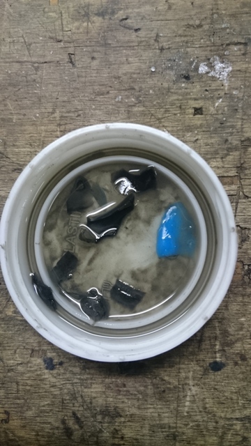

Сегодня проверил герметик Корейский, черный, кинул в бензин а он чего то скручивается слегка. А мой синий герметик для прокладок картера который, в бензине нормально себя ведет. Теперь и не знаю переделывать D4 или так и оставить?!))) Nadia шепчет нормально.

По идее, если сальник сидит плотно, и втулка в месте натяга не сильно шероховатая, то и вообще, без герметика конструкция будет работать.

Ну что тут посоветовать? Смотрите сами., оставлять так или нет.
Смотрю герметик силикон, я черным пользовался, мне не понравился, слишком он уж мягкий после полимеризации, я его выкинул., не внушал доверия.
Дешманский белый даже больше нравится ( для общих нужд, не для ТНВД)
