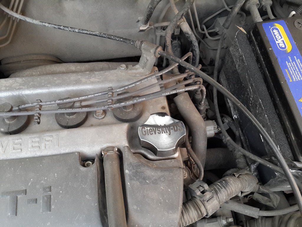

Получил "Эксклюзивчик" :roll:
Мне повезло больше, почти прямо получилась надпись :smoke: пришла быстро, не ожидал от почты! :rus:
Респектую, получилось офигенно! :good: Хотел плюсануть, но пока не даёт...
p.s. попробовал ради интереса попинсионерить и о чудо карма повысилась в плане расхода топлива :wink:

СообщениеДобавлено: 19 апр 2014, 19:35
Вот вот,я про этот перекос небольшой и говорил выше(у меня тоже так если закрутить мне на машину)У тебя получается все как и должно быть(как я пометил так и сделал)
А вот то что кверх ногами у некоторых это косяк ешкин кот. :dash:

у меня один фиг круче :smoke:
Добавлено спустя 1 минуту 10 секунд:
хотите чтоб сидело как надо, наждак вам в помощь, по пол витка стирайте и поймете когда хватит чтоб надпись оказалась там где нужно, резьбы более чем достаточно
