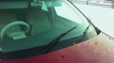

Вот так сделал себе "зимний режим".
Комментарий к файлу: "зимний режим"
IMG_20141214_145040.jpg [ 198.9 КБ | Просмотров: 5212 ]
Перекрутил водительский дворник так, чтобы при кратковременном нажатии щетка заползала на стекло. Теперь она стоит прямо над воздуховодами, будет снегопад - проверю как будет тереть. Левую щетку не трогал. При срабатывании кстати, водительская щетка доходит прямо до боковой окантовки лобовика. Т.е. касается её, но не залазит наверх на стойку.
