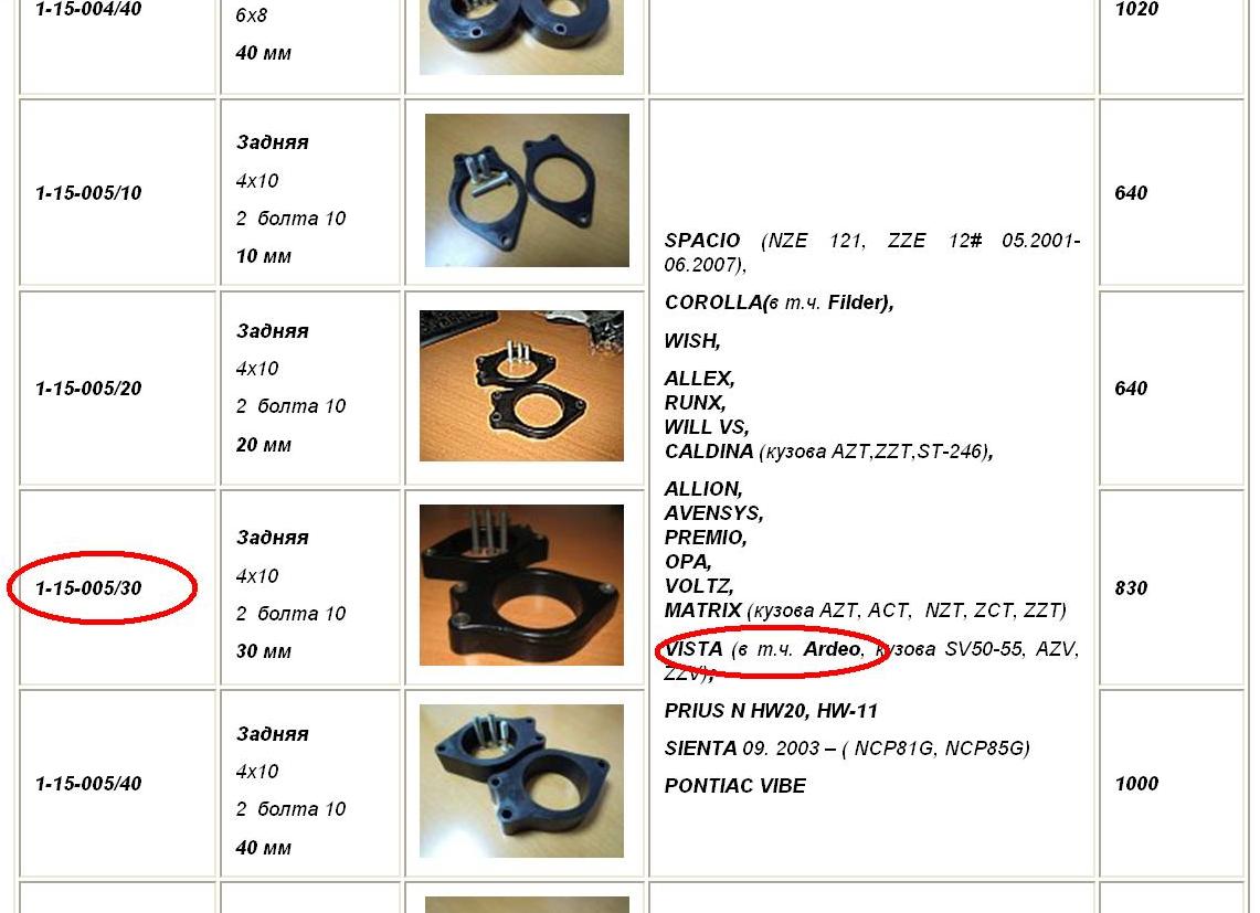

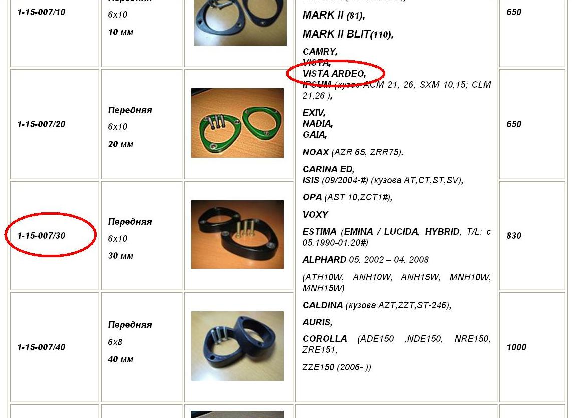

Есть. :smile:
Смотрю, у них 4 см проставки появились. :roll:
1.JPG [ 111.66 КБ | Просмотров: 1962 ]
2.JPG [ 108.74 КБ | Просмотров: 1962 ]
А тут алюминиевые: http://prostavki-aluminivie.ru/toyota
