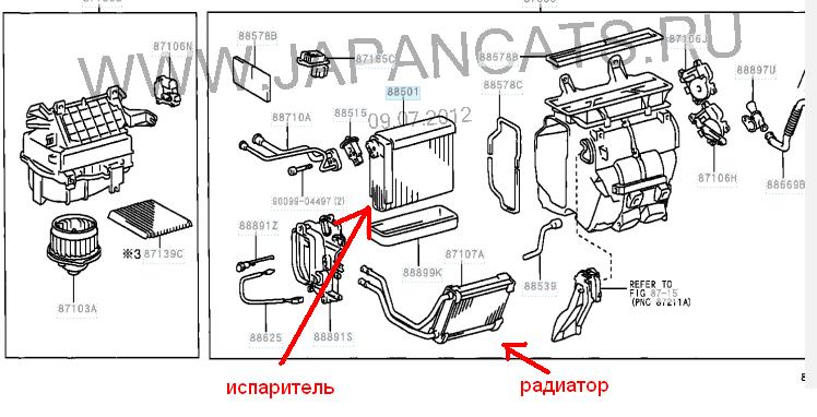

Rize писал(а):
Ну я и говорю, что это не испаритель кондиционера, а радиатор печки, он внизу расположен (под пепельницей), а испаритель под панелью в районе эл.табло находится. На дроме есть фотоотчет по разборке.
Нет это как раз и есть испаритель а радиатор печки дальше по ходу движения воздуха и ниже по уровню, ссылолчку на дромовский фото отчёт если не затруднит дайте :smile:
    P.S. у всех этих промывок и чисток на месте есть один недостаток, радиатор кондея стоит в такой мягкой полипропиленовой ванночке с рёбрами и не вся сметаемая и смываемая грязь попадает в дренажную трубку часть остаётся внизу радиатора в углах и рёбрах между ванночкой и корпусом печки, где продолжает киснуть. У меня при разборе печки испаритель был чистенький а вот под ним оказался слой знатного "чернозёма" со специфическим запахом прелой тряпки, ИМХО нужно не только чистить но и проводить дезинфекцию каким нибудь раствором.
Делай что хочешь всё равно потом пожалееш. (с)[album]Изображение[/album]

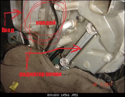

да, действительно напутано что-то...испаритель выше радиатора находится...
Volodka_G все правильно говорит, к радиатору так не подлезешь...
испаритель.JPG [ 59.75 КБ | Просмотров: 12400 ]

Rize писал(а):
Volodka_G писал(а):
А я добрался. И это было совсем не просто! Читай тему, там даже с фотками есть. Вот так он выглядит после механической чистки.
это испаритель,через отверстие которое он фото делал ток испаритель и видно,радиатор печки ты не увидишь.

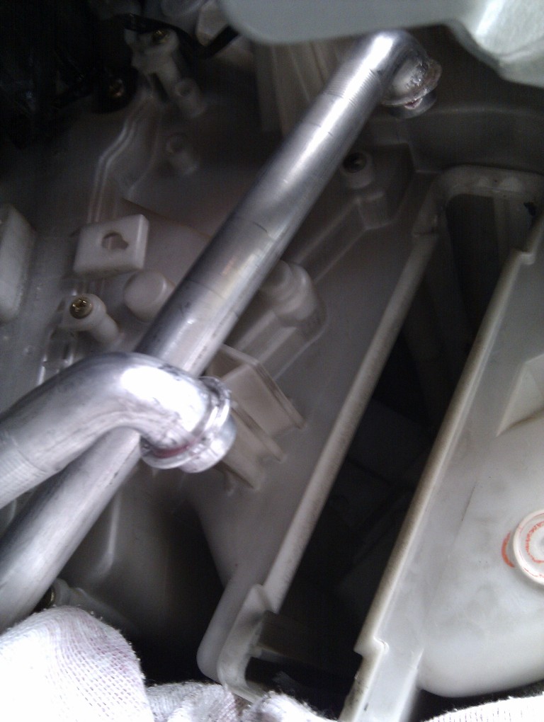

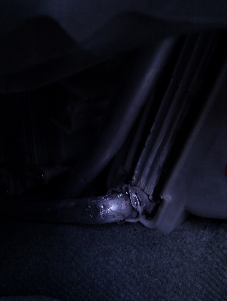

КАКОГО ЧЕРТА Я ЛЕЗ! БУДЬ ПРОКЛЯТ СЕГОДНЯШНИЙ ДЕНЬ!!!
Это я начал с конца. А теперь с начала.
Воодушевившись отчетами albert24my на 5 странице и существенными дополнениями Dimich на 8 странице, решил сегодня снять и промыть радиатор печки. Не то, чтобы я сильно мерз зимой, но раз люди говорят, что после промывки африка, захотелось такого же счастья.
Прежде, чем перейти к своей беде и проблеме (об этом в конце), добавлю несколько замечаний.

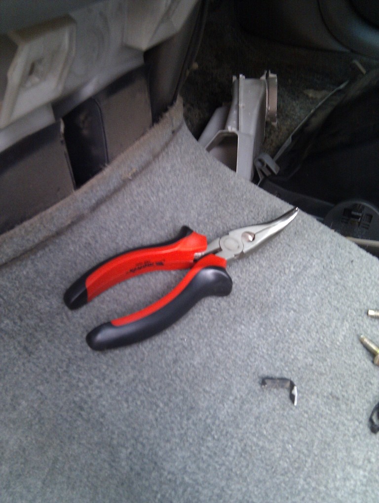

Если вы решили снимать радиатор печки, запаситесь изогнутыми длинногубцами. Без этого инструмента сделать это практически невозможно.
1.jpg [ 156.02 КБ | Просмотров: 12175 ]

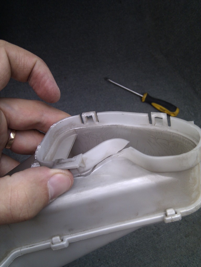

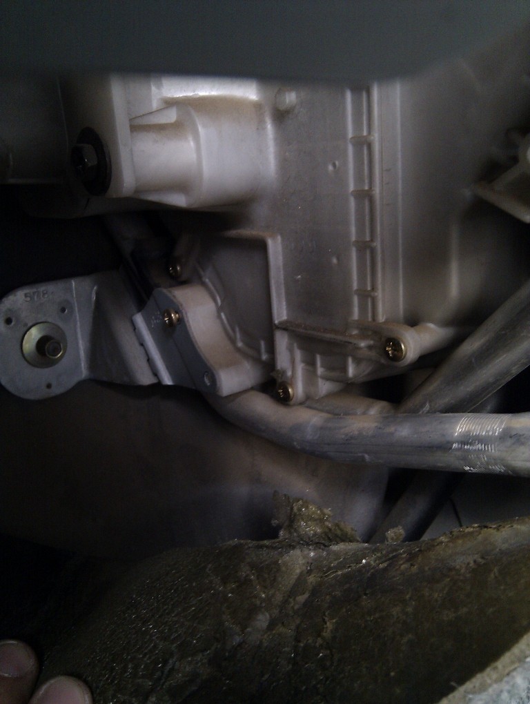

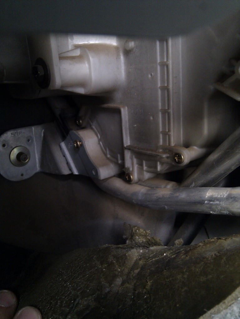

Длинногубцы будут незаменимы при развальцовке/завальцовке и снятии с воздуховода (тот, который пассажиру в ноги) фишки (о ней далее).

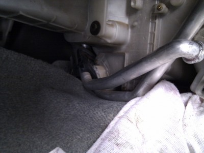

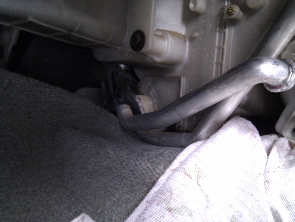

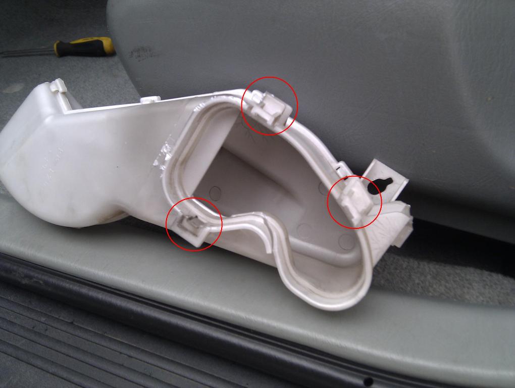

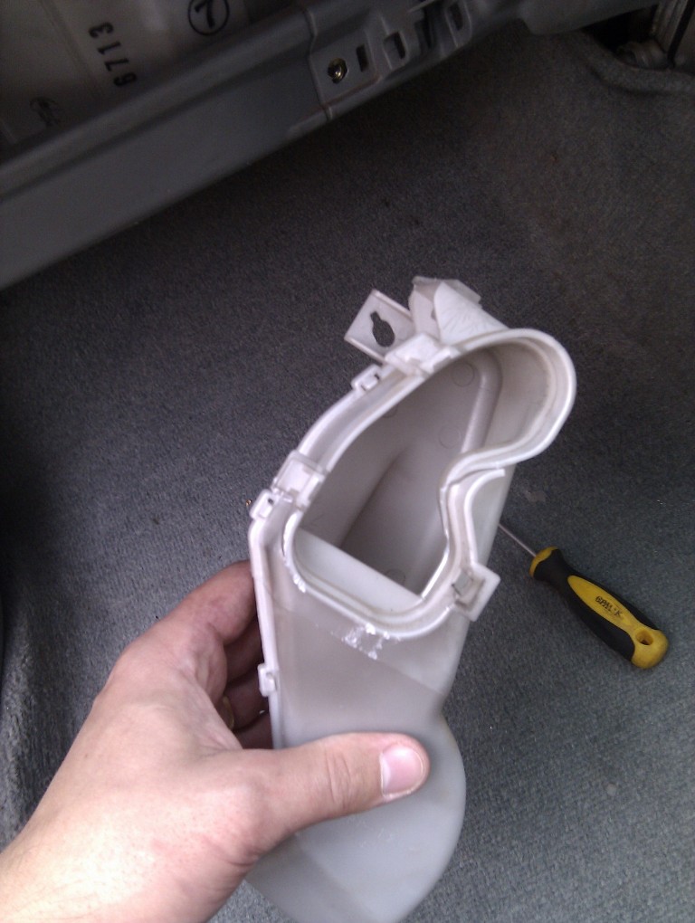

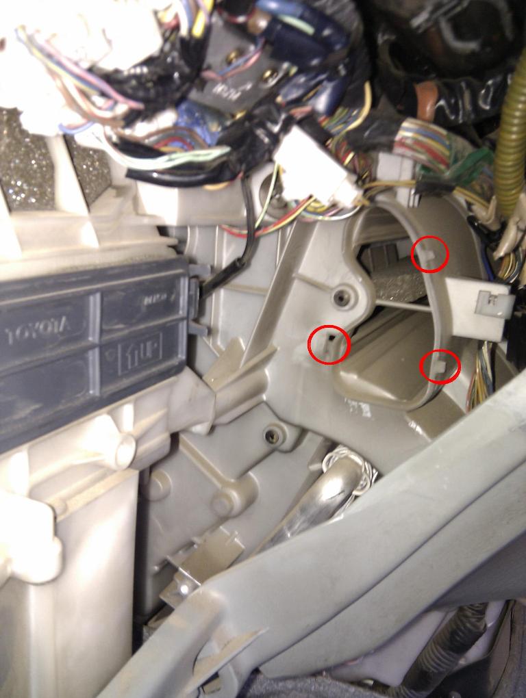

Воздуховод (тот, который пассажиру в ноги) имеет три защелки. Как его снимать х.з. Я тагал во все стороны и успешно снял, нанеся ему маленький дефект (промазал потом трещину герметиком). Теперь понимаю, что дергать его во все стороны нужно было с минимальным остервенением.
2.jpg [ 147.86 КБ | Просмотров: 12175 ]
Комментарий к файлу: Три защелки
3.jpg [ 69.38 КБ | Просмотров: 12175 ]
4.jpg [ 117.52 КБ | Просмотров: 12175 ]

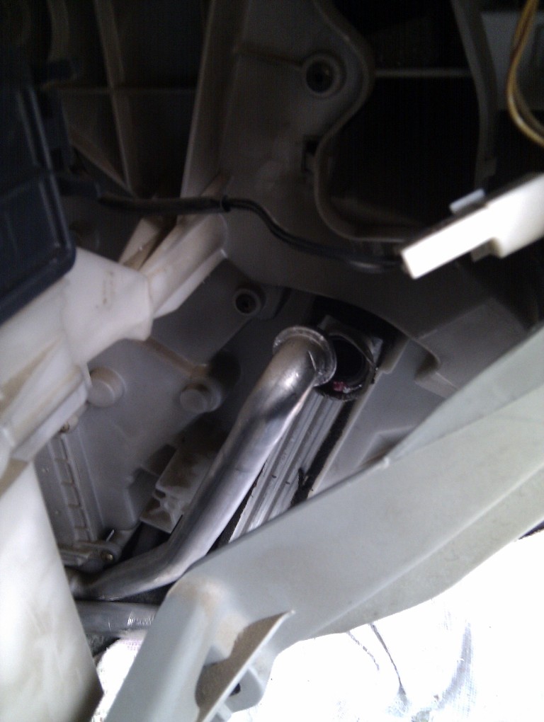

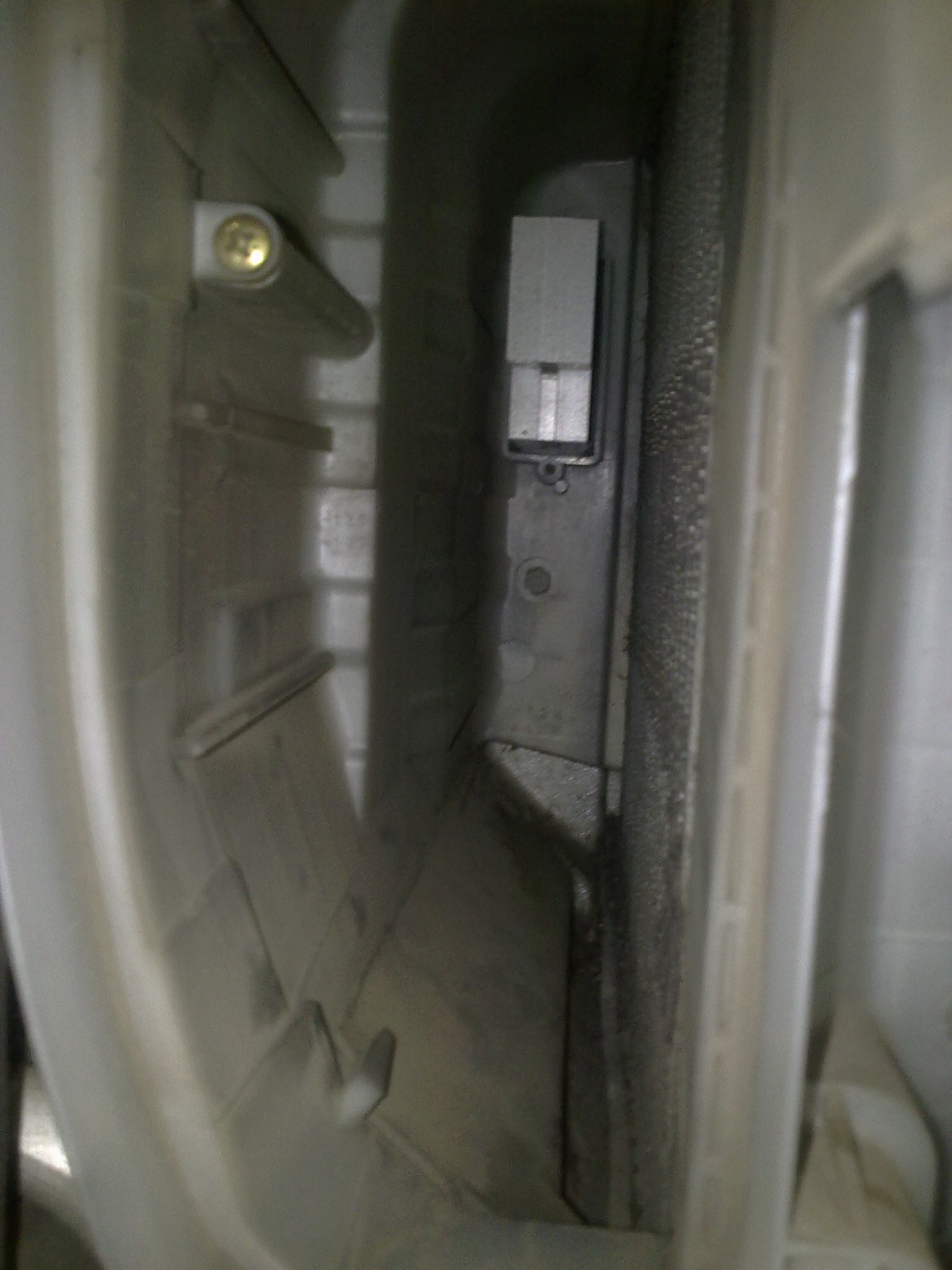

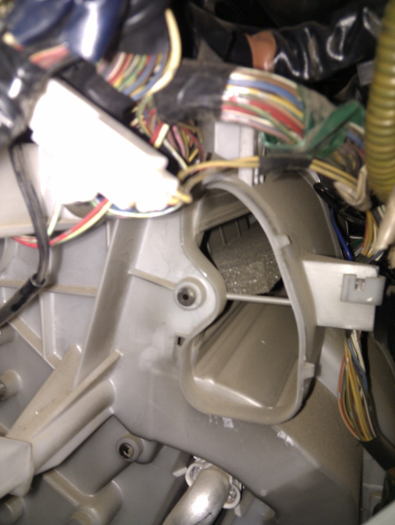

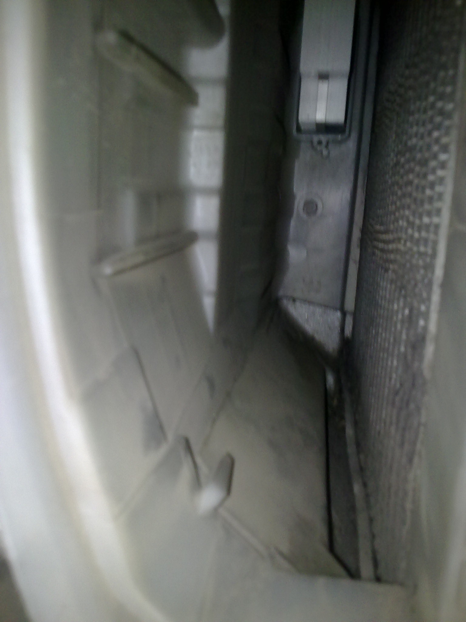

Вот фото места, к которому крепится воздуховод, чтобы вы имели представление, когда будете его снимать.
5.jpg [ 128.49 КБ | Просмотров: 12175 ]
6.jpg [ 89.11 КБ | Просмотров: 12175 ]

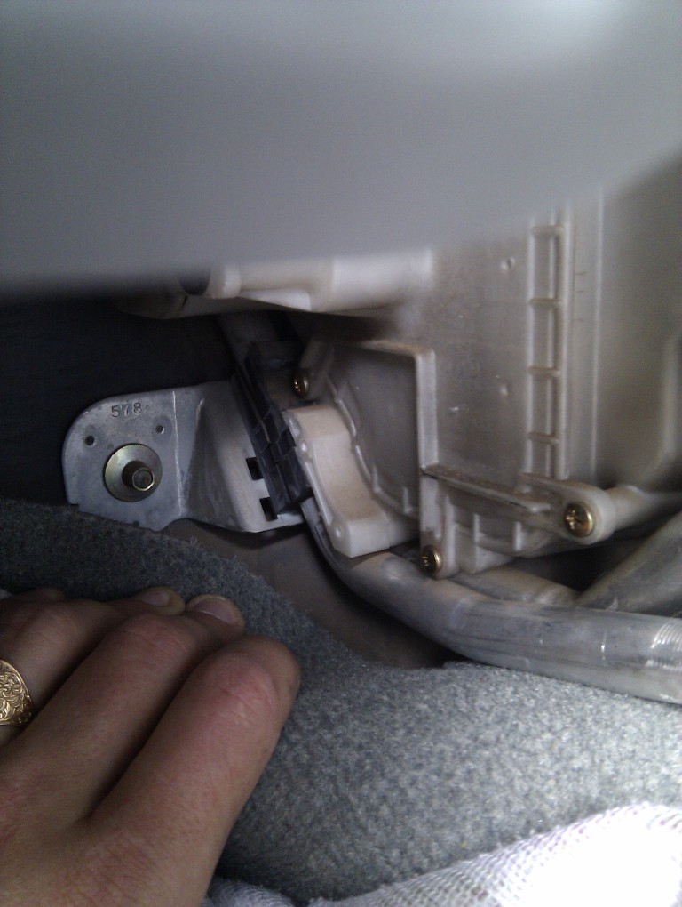

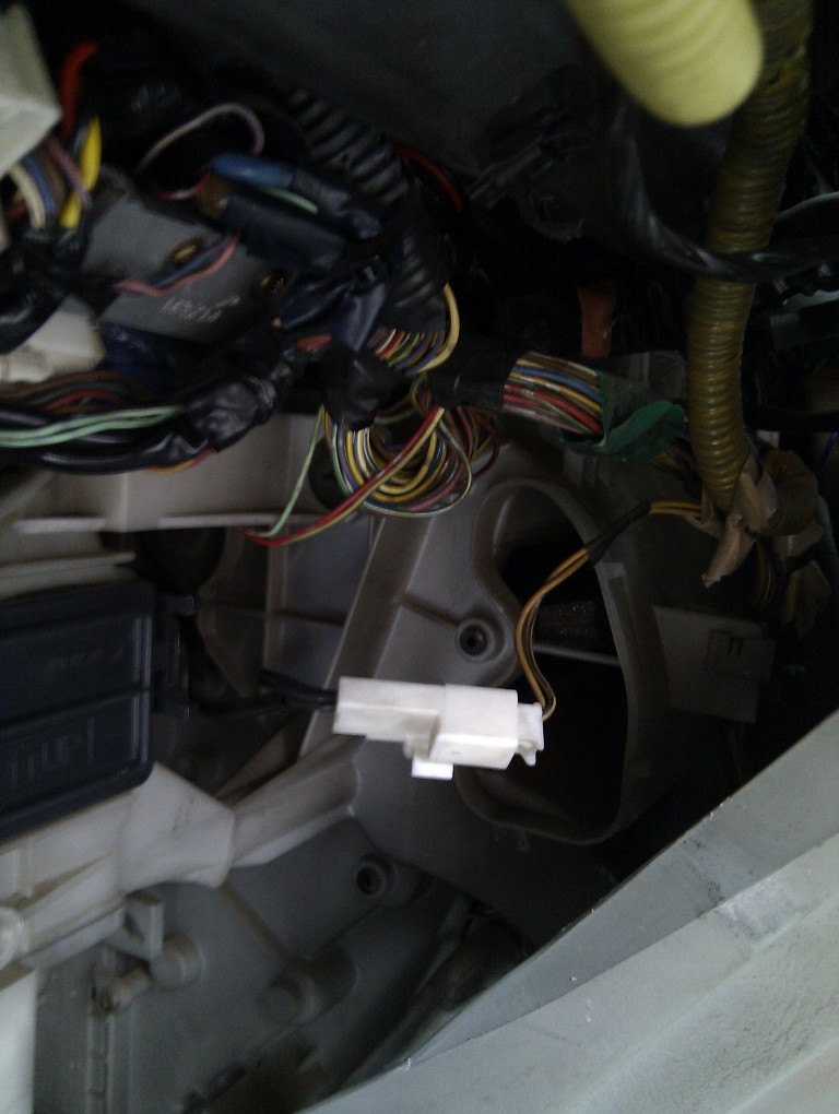

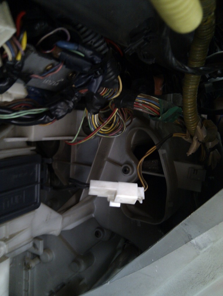

Сверху на воздуховоде крепится (защелкивается) вот эта белая фишка (не знаю от чего). Лапки защелки лучше всего сжать длинногубцами и потом легко вытащить.
7.jpg [ 131.33 КБ | Просмотров: 12175 ]
А вот пластина, о которой говорил Dimich, которая держит трубки, идущие к радиатору. Не открутив два болтика и не сняв ее, вытащить трубки из радиатора вы не сможете.
8.jpg [ 133.55 КБ | Просмотров: 12175 ]
9.jpg [ 136.48 КБ | Просмотров: 12175 ]
Под этой пластиной трубки находятся в резиновом «футляре». Его нужно будет немного вытащить. В принципе, он сам выйдет, когда вы будете, извергая маты, пытаться вытащить из радиатора трубки.
9.1.jpg [ 141.82 КБ | Просмотров: 12175 ]

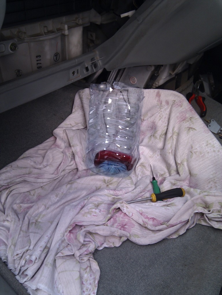

Трубки развальцовываются сначала плоскими отвертками. Одна среднего размера, другая маленькая (рис.10). Видимые участки развальцевать нетрудно. А вот те, которые скрыты от глаз самой трубкой, вот там придется поизгибаться. Далее вам очень пригодятся длинногубцы для окончательной развальцовки.

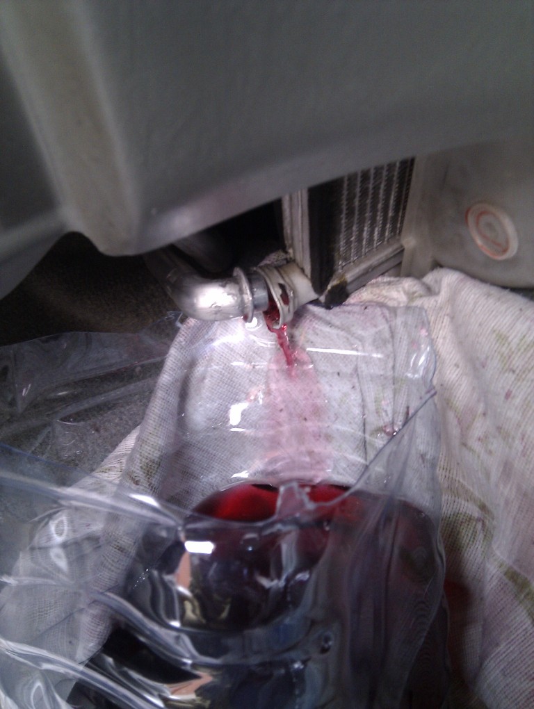

Антифриз из радиатора (который под капотом) я не сливал. Приготовил пятилитровую канистру.
С помощью такой-то матери кое-как вытащил верхнюю трубку. Из нее слилось совсем чуть-чуть.
10.jpg [ 169.33 КБ | Просмотров: 12174 ]
11.jpg [ 118.76 КБ | Просмотров: 12174 ]
С нижней трубки слилось больше. Литра два, наверное.
12.jpg [ 145.55 КБ | Просмотров: 12174 ]

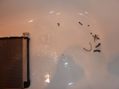

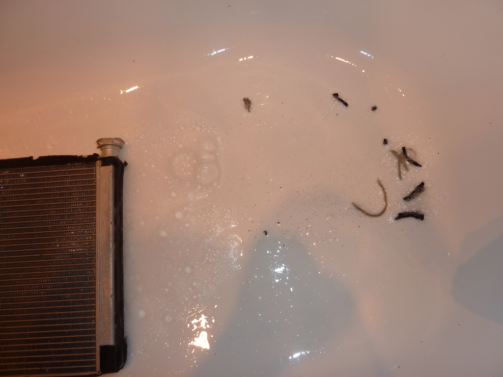

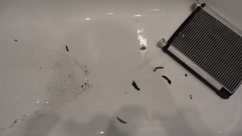

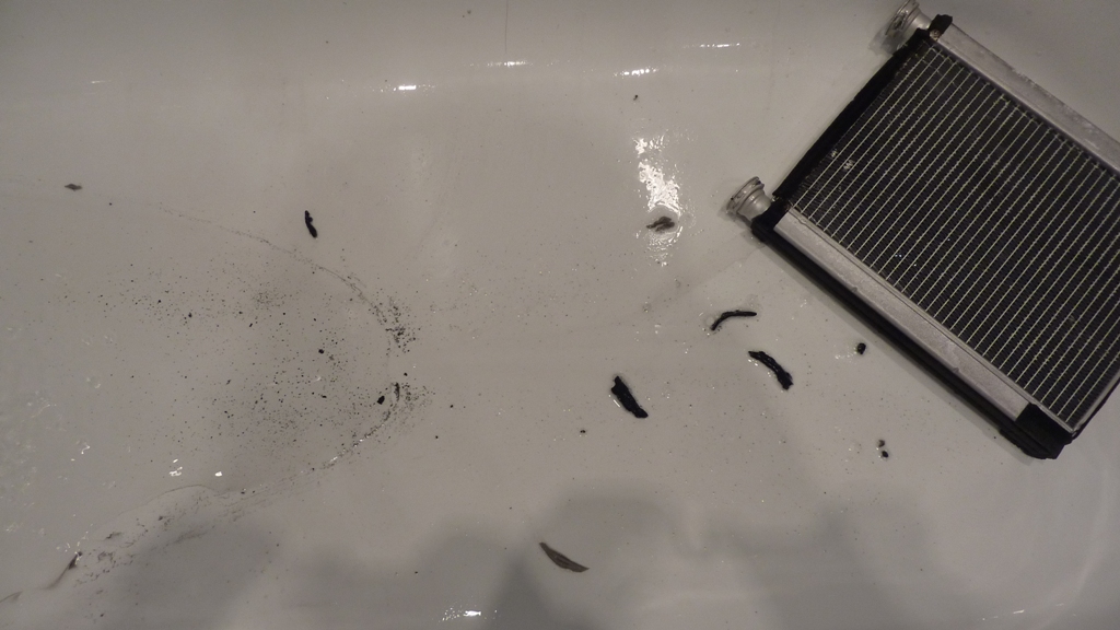

При бултыхании в радиаторе воды и фэйри (куда же без него) повылетали какие-то ошметки. Некоторые похожи на герметик (этого не хватало).
17.JPG [ 306.4 КБ | Просмотров: 12174 ]
18.JPG [ 407.7 КБ | Просмотров: 12174 ]
После купания немного помахал феном. Пошел ставить.

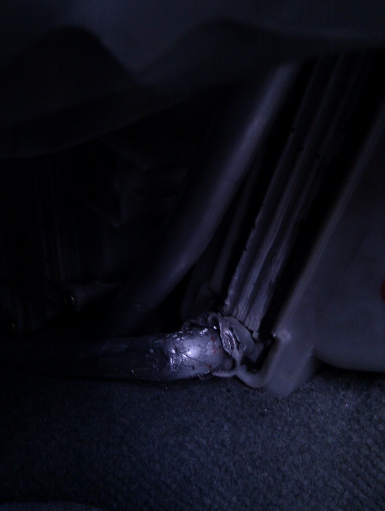

После того, как завел двигатель, начало капать с нижней трубки. Не часто, но постоянно. Может ли это прекратиться? Кто-то вроде писал, что было так же, а на второй день перестало. Или надо опять все снимать и промазывать соединения герметиком (подскажите какой-нибудь другой герметик, не красный и не такой «пластилиновый»)? А, если снимать, то снимать придется обе трубки, потому как при шевелении одной будет шевелиться и другая. А повторной экзекуции, скорее всего, радиатор не переживет, потому как места соединений изнахратил я довольно прилично. …ять!!! :dash:
Нижнюю пластиковую накладку (которая снимается самой первой) ставить не стал. Подложил белую тряпочку, завтра вечером проведаю машинку. На работу впервые за последний год попрусь на троллейбусе.
