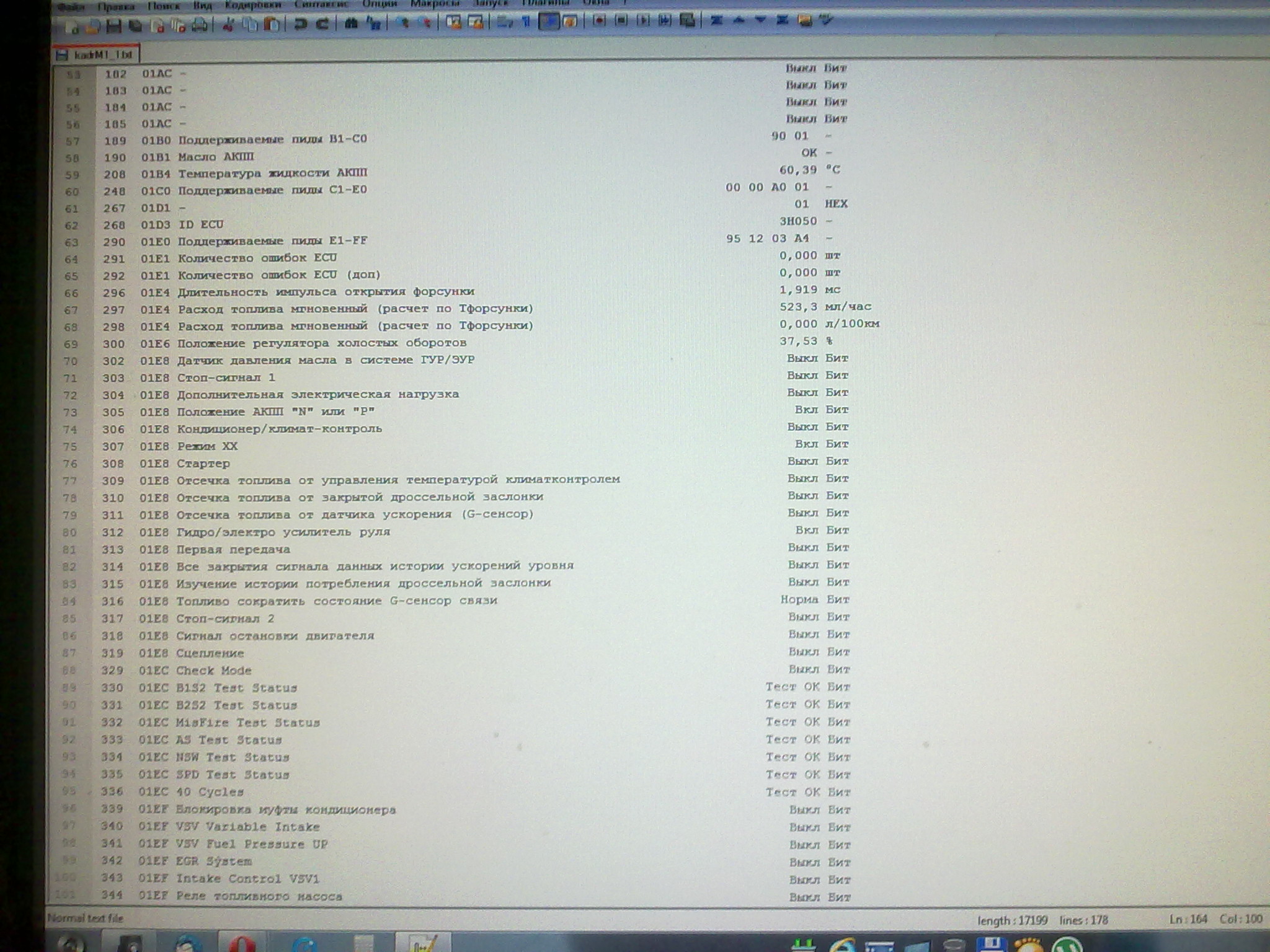

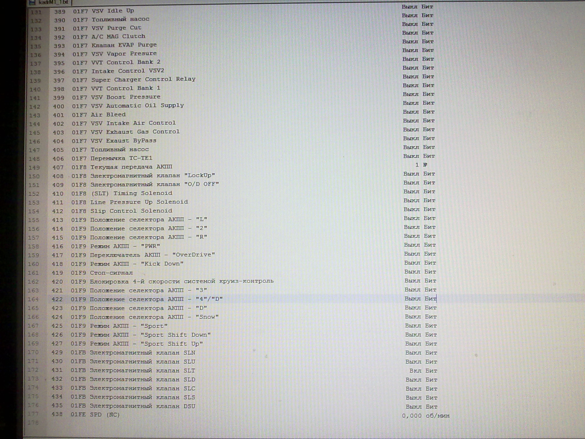

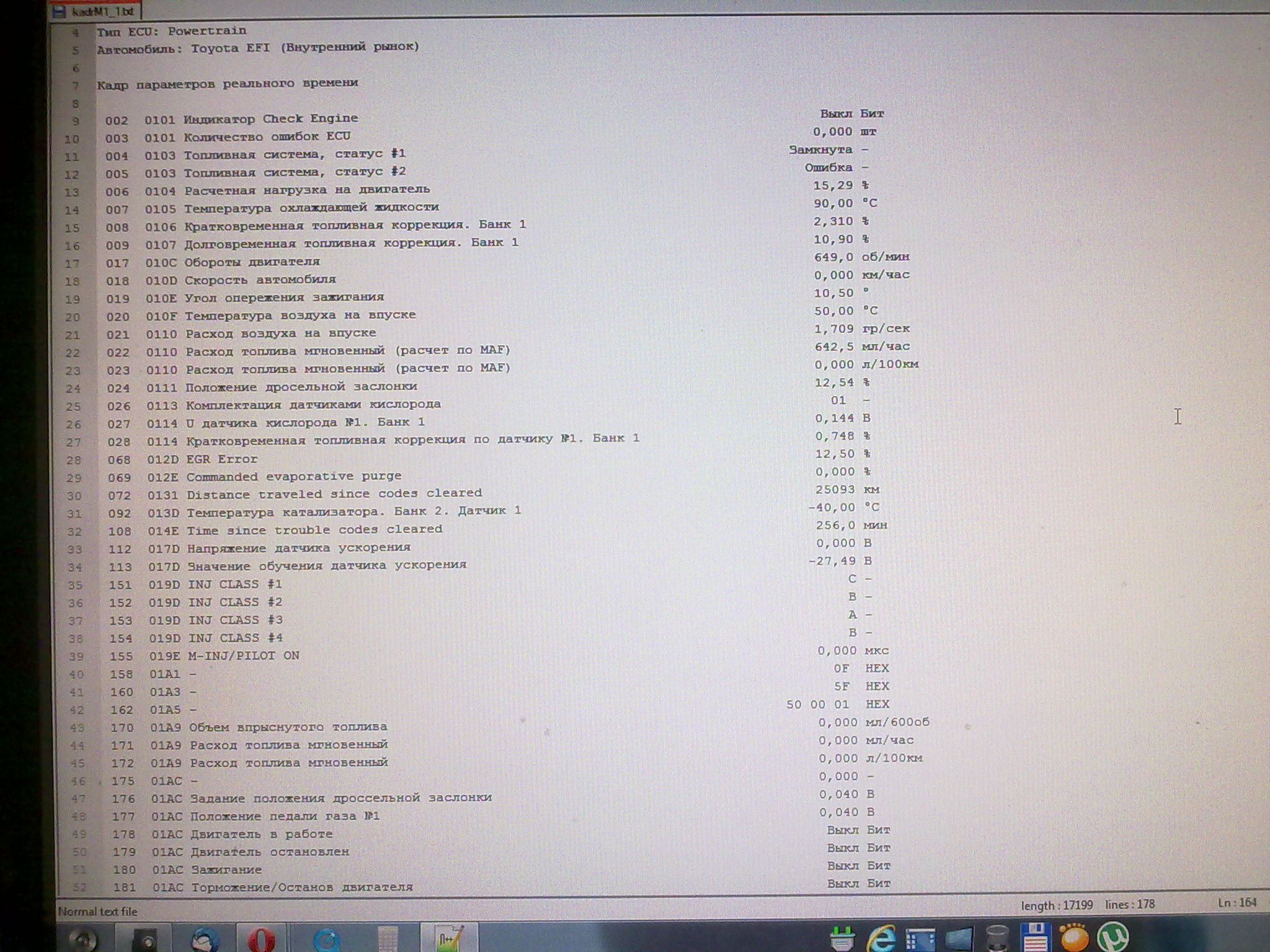

а вот мои показатели
Комментарий к файлу: ч 1
10092012033.jpg [ 800.67 КБ | Просмотров: 1457 ]
Комментарий к файлу: ч 2
10092012034.jpg [ 646.95 КБ | Просмотров: 1457 ]
Комментарий к файлу: ч 3
10092012035.jpg [ 796.36 КБ | Просмотров: 1457 ]

что тоу у тебя температура катализатора низковата!
я конечно не знаю, но если этот датчик у тебя есть то ему кирдык.
и что то коррекция топлива великовата в положительную сторону, может катализатор пытается нагреть?
надо бы с другим 1зз сравнить.

ДМРВ - занижен расход воздуха - отсель корекции.
 Заголовок сообщения: Re: Диагностика и программы для диагностики
СообщениеДобавлено: 22 сен 2012, 00:27
Сообщения: 1287
Иван привет,и что посоветуешь?
СообщениеДобавлено: 22 сен 2012, 10:07
Сообщения: 464
О машине: Noah
Репутация: 333
Проверь питание датчика, помой, если не поможет, подкинь заведомо исправный. Ситуация не поменяется, смотреть комп.
