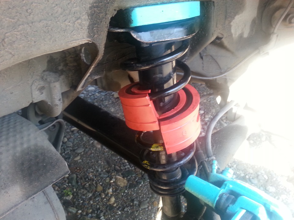

 Заголовок сообщения: Re: пружины obk п....
СообщениеДобавлено: 11 авг 2015, 10:16
Сообщения: 579
Откуда: Уссурийск
Репутация: 796
Проставки добавь по 2 см... ну и межвитковую резину и ничего не просядет при нагрузке.. Межвитковые проставки это на фото ниже (красная резина), а проставка на 2 см. это которая голубая :smile: . Фото не мои, но у меня точно такие же... Они есть и на перед и на зад для Ардео (у меня вкруг стоят уже почти 3 года).. Пока ничего не менял, не пружины не стойки..
