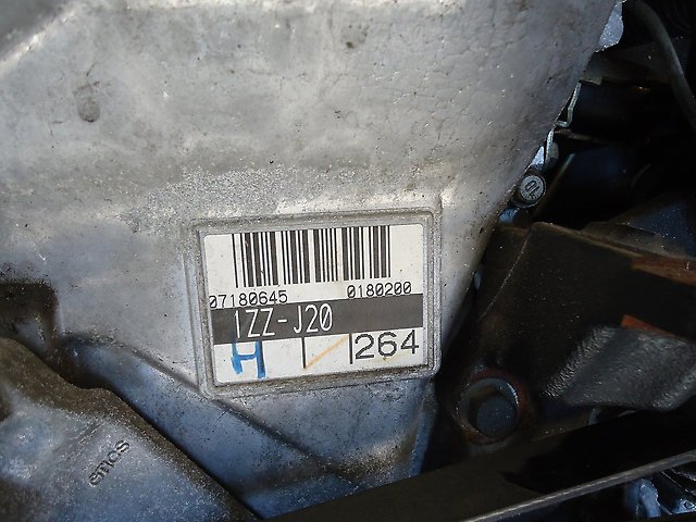

Многие пишут что поменяли свой 1zz 1999 г.в. на рестайл. А вопрос такой: как определить год выпуска двигателя при покупке без его вскрытия (т.е. чтобы убедится что у него изменены маслянные каналы, установлены рестайловые кольца и поршня)?

Визуально это не реально сделать.

а по табличке с передней стороны двигателя какую информацию можно добыть?
Ну любая уважающая себя контора вскроет вам за 500 рублей крышку интересующего двигла. Либо покупаете камеру змейку как в шпиенских фильмах и суете ее куда надо

Если имеется ввиду крышка клапанов то нет смысла отдавать сервису ещё 500 р., т.к., кроме того насколько засран двигатель, не узнаешь.
Остается только шпионская змейка :D
