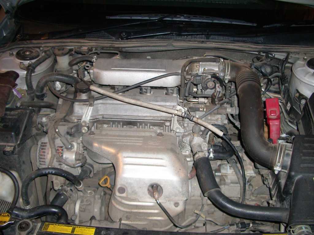

Вот так выглядит двигатель 3S-FSE D-4
clearkol_3.jpg [ 114.88 КБ | Просмотров: 1516 ]

фотку вложили, и не описали что где :)
допустим на обычном 3S-FE есть доступ к свечкам (если уж совсем по простому), а на том, что на картинке, над свечками как раз тнвд (топливный насос высокого давления) находится, т.е. система D4, на катором ровная площадка и обычно написано D-4 (все кстати обычно ее стирают и у меня этой надписи тоже нет), к свечкам естественно уже просто так не доберешься и маркировка у такого двигателя 3S-FSE
у новых движков с системой vvti тоже надпись D4 вроде... ну и естественно смотри по маркировке, если окончание FE - обычный, если FSE - значит с системой D4
Вообще то над свечками находится впускной коллектор, ну не как не ТНВД, изучите лучше свой двигатель

я уже писал:
прошу прощения, на столько я конечно уже не знаю двигатель, мне и не нужно если честно...

Короче, слушай сюда. Видишь заботливый shanya не поленился и выложил фотку двигателя? Смотрим на нее. Справа на фото виден широкий патрубок от воздушного фильтра коричневатого цвета, который невозможно не узреть. На этом патрубке есть гофра (гофрированный изгиб (влево)). Если от него посмотреть чуть левее и ниже, то будет виден небольшой цилиндрик такого же цвета как и сам патрубок. Это часть ТНВД. Если он у тебя есть, то у тебя 3S-FSE.
Запомни: каталожный номер ТНВД 23100-74041.
ЗАПОМНИ!!!
