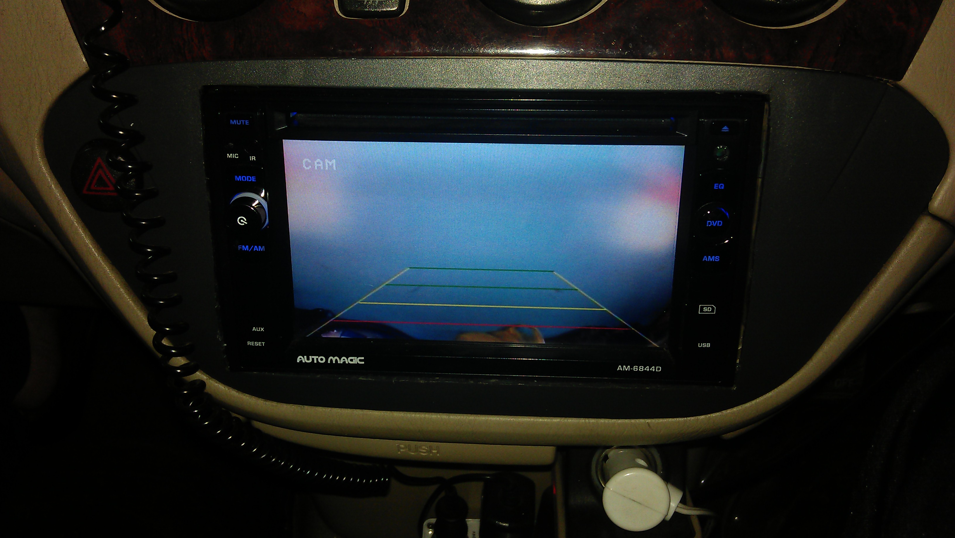

 Заголовок сообщения: Re: Установка и подключение камеры заднего вида на Виста Ардео.
СообщениеДобавлено: 16 сен 2013, 22:39
Сообщения: 199
О машине: SV 50. 3S-FSE. 1998
Репутация: 194
поставил сегодня камеру заднего хода, всё ОК. Позже как будет время выложу фото какую камеру поставил и как это выглядет. Кто нибудь сделал так чтобы экран из режима "тахометор" при включении задней передачи переключался на камеру, а при выключени задней передачи, переключался бы обратно в "тахо" безо всякого нажатия на кнопки??? Кто нибудь объясните внятно кто так сделал??? Очень хочется. Заранее спасибо.

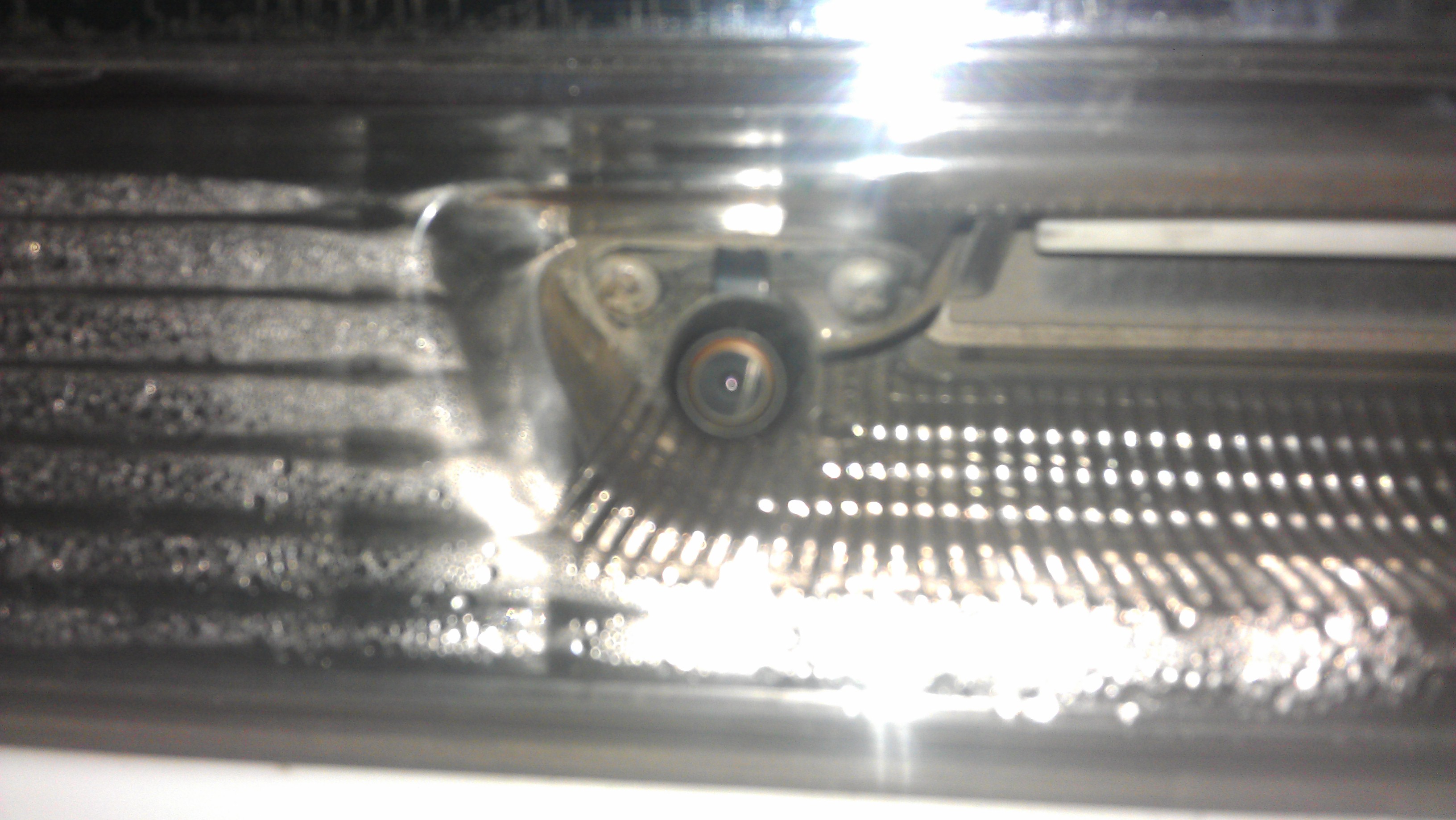

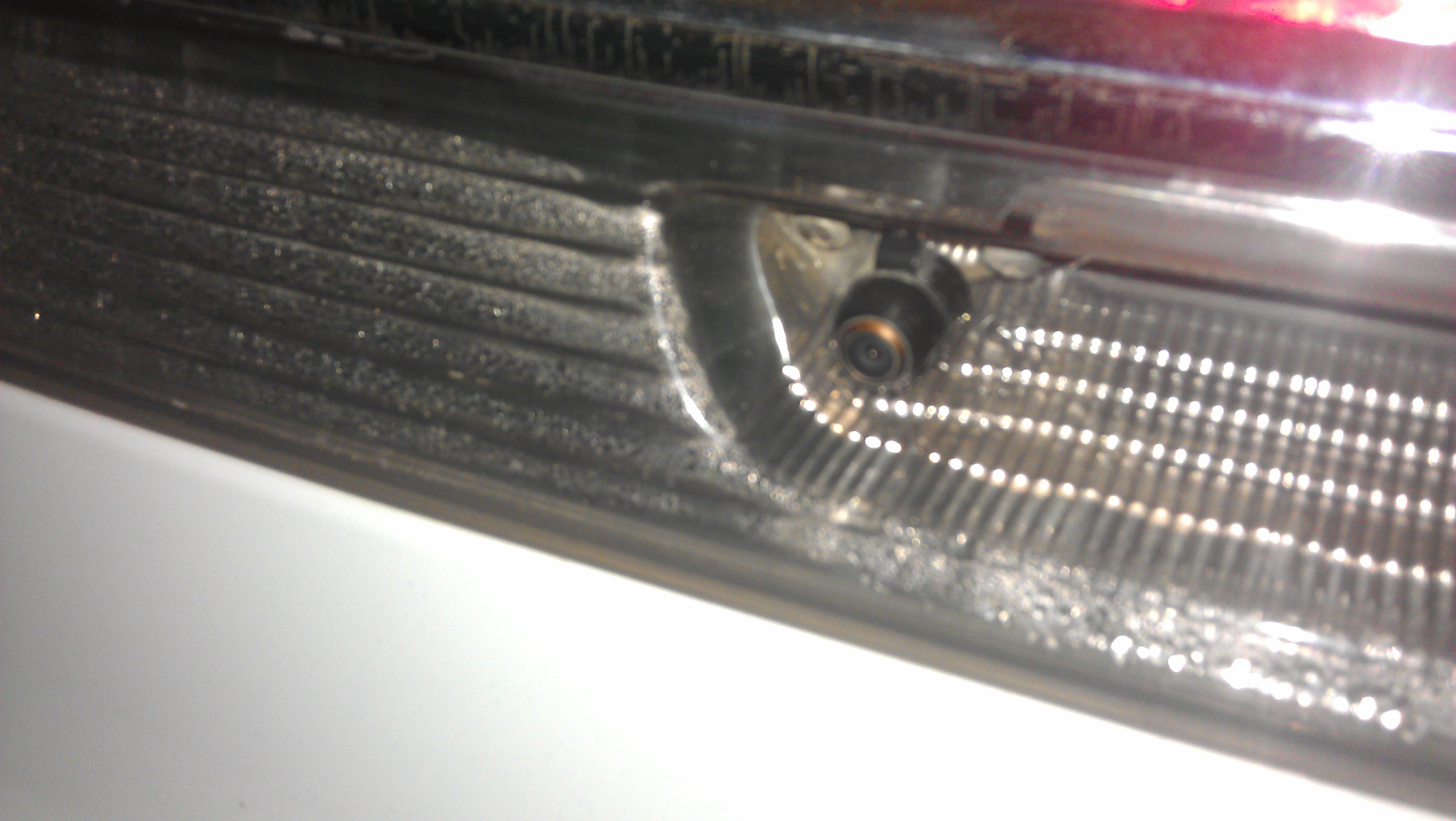

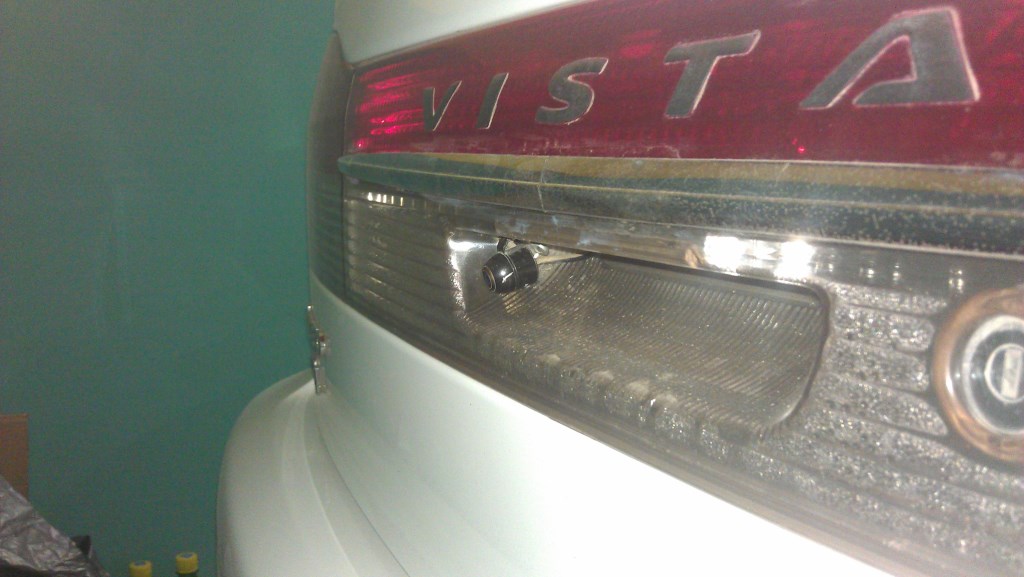

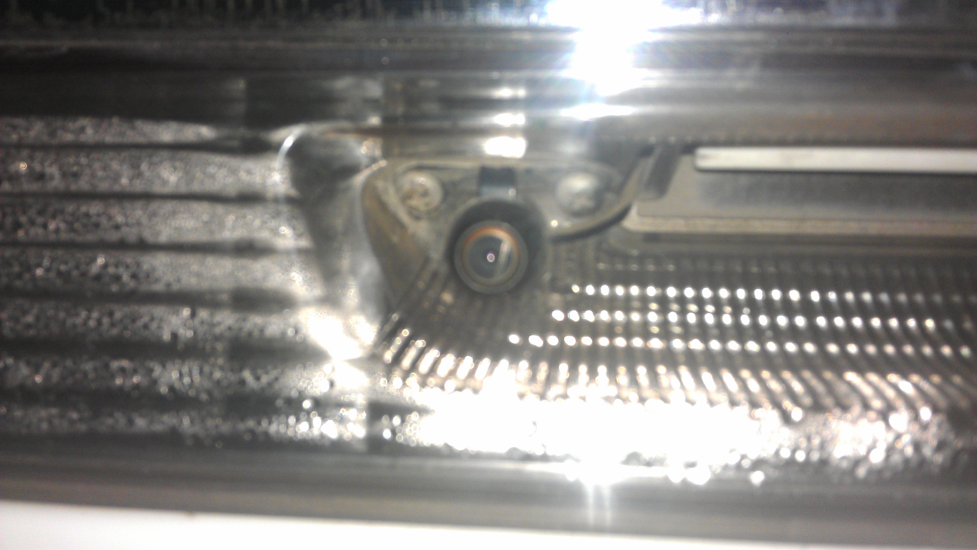

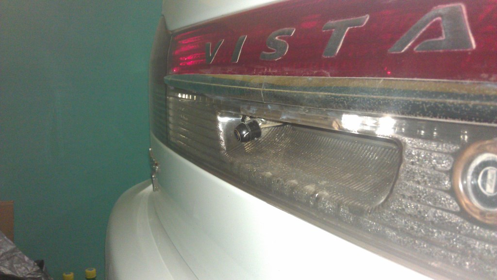

 Заголовок сообщения: Re: Камера заднего хода на Ардео
СообщениеДобавлено: 22 сен 2013, 19:11
Andrey 27 писал(а):
О,Паш,с поаолнением!...а для дополнения,я свою установил в ручку двери,у меня такая же как у Паши!все в аккурат видно!
Так давай фото или ссылочку как стало. Реально интересно.
не прошло и 3 года,выкладываю,правда сам процесс не фотал...
IMAG0098.jpg [ 768.32 КБ | Просмотров: 2818 ]
IMAG0099(1).jpg [ 106.48 КБ | Просмотров: 2818 ]
IMAG0097(1).jpg [ 826.35 КБ | Просмотров: 2818 ]
IMAG0095.jpg [ 737.79 КБ | Просмотров: 2818 ]
СообщениеДобавлено: 22 сен 2013, 20:29
Сообщения: 639
Откуда: Иркутск
Репутация: 487
стояла такая же и в том же месте, брал у китайцев за 1000р.
