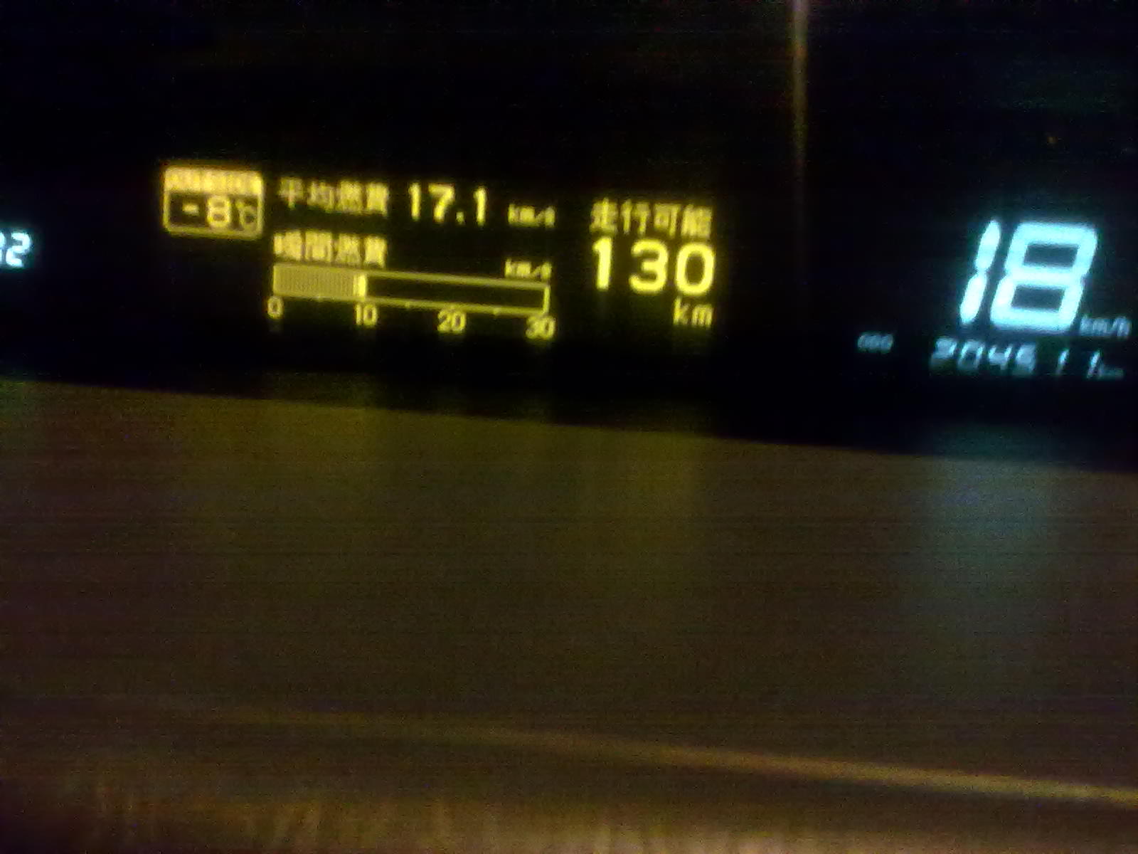

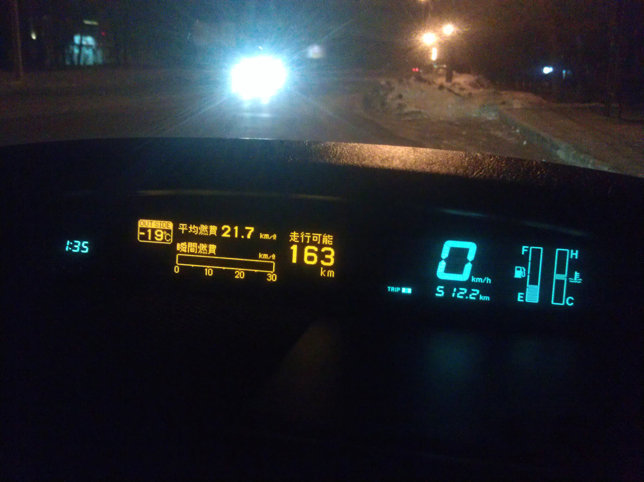

По городу , просто посмотрел цыферки большие !!!
06112012047.jpg [ 128.18 КБ | Просмотров: 6405 ]
06112012048.jpg [ 124.21 КБ | Просмотров: 6405 ]
Ford Focus 3 (был) !!!
 Заголовок сообщения: Re: 1ZZ-FE Расход бензина по компу.
СообщениеДобавлено: 11 ноя 2012, 15:29
Я бы на твоем месте просто радовался бы такому расходу... У меня наоборот - по городу от 7 до 12 км/л показывает...
СообщениеДобавлено: 11 ноя 2012, 15:40
Сообщения: 484
Откуда: Улан-Удэ
Репутация: 265
Я радуюсь !!! Это я просто не куда не торопился !!! Ехал курил ,тепло , хорошая музыка , мало машин !!! Обычно такой расход у моей любимой !!! При езде как обычно расход у меня 10-13 л.на 100 , может быть больше!!!!
