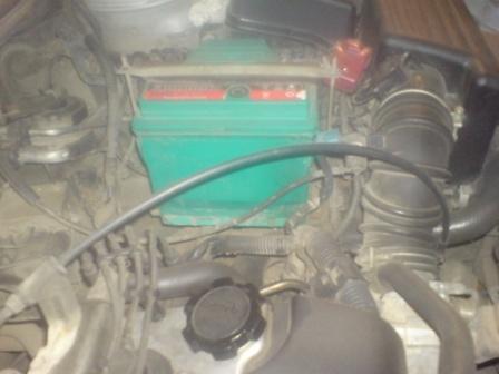

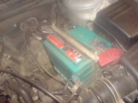

Сообщения: 225
Откуда: Подмосковье
стоит такой как купил
сколько ампер не знаю не нашел надписи на нем
планку крепежа сам сделал, от какого-то тазика купил.
