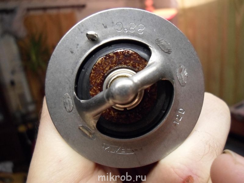

Дада, все верно. От себя добавлю, что термостат желательно брать оригинал, на дубле этот клапанок сделан на средней части, а на оригинале на внешней обойме, соответственно воздуха не будет.
Для верности, можно сделать вот как - сливать мордой вниз, залить сколько влезет, поставить машину мордой вверх, спустить давление с помощью клапана в верхней правой части радиатора (белая ручка со шланчиком), открыть заливную горловину и заливать еще сколько влезет не глуша мотор. Затем закрыть все это дело, налить в бачок до уровня и все.
Хотя я не парился, машина стояла ровно, слил - залил, завел прогрел, заглушил остудил(половину бачка сьело), долил в бачок и все.
Кстати, на картинке на термостате указано 88градусов - это просто картинка из гугла, партномер не скажу:) Буду благодарен если кто скажет партномер оригинала на 88 или выше градусов:)
Комментарий к файлу: Это дублевый у меня был, клапан на средней части
1278384028_kopija-6-img084[1].jpg [ 23.87 КБ | Просмотров: 20522 ]
Комментарий к файлу: А вот так выглядит оригинал - клапан на внешней обойме, его надо ставить клапаном вверх.
SAM_0168_1.jpg [ 171.62 КБ | Просмотров: 20522 ]

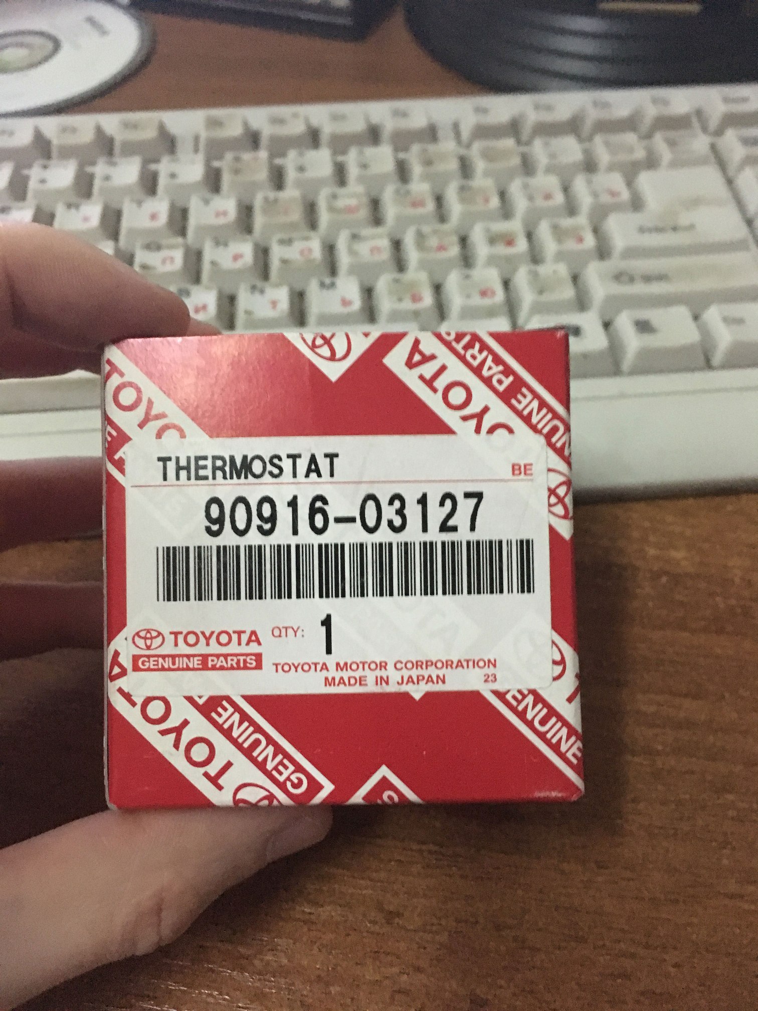

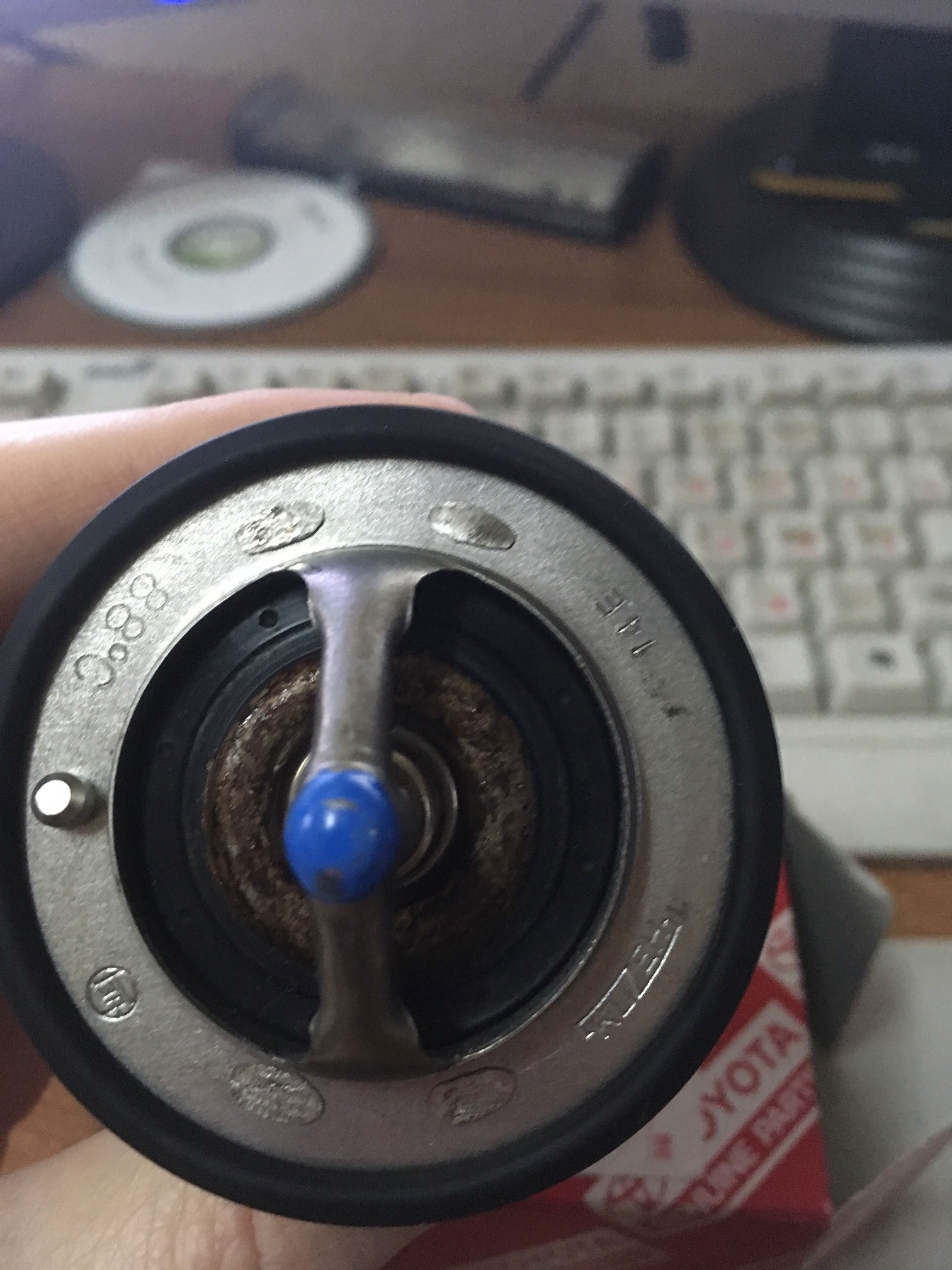

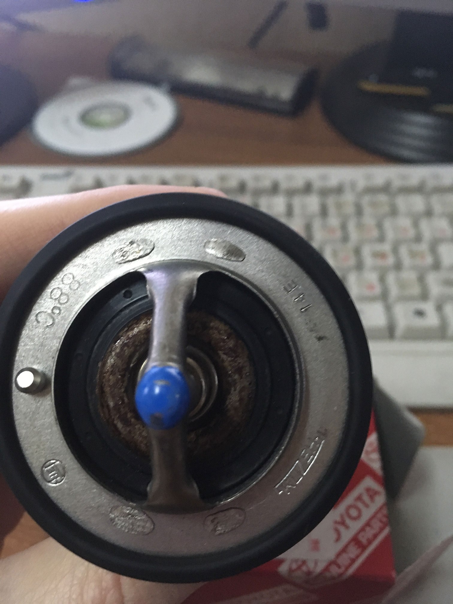

Если кто заглянет в эту тему . Термостат на 88С на 1az-fse 90916-03127 (пробивается как оригинал по базам). Купил но еще не поставил. Отпишу потом сравнение с родным.
1.jpg [ 492.07 КБ | Просмотров: 18999 ]
2.jpg [ 620.78 КБ | Просмотров: 18999 ]

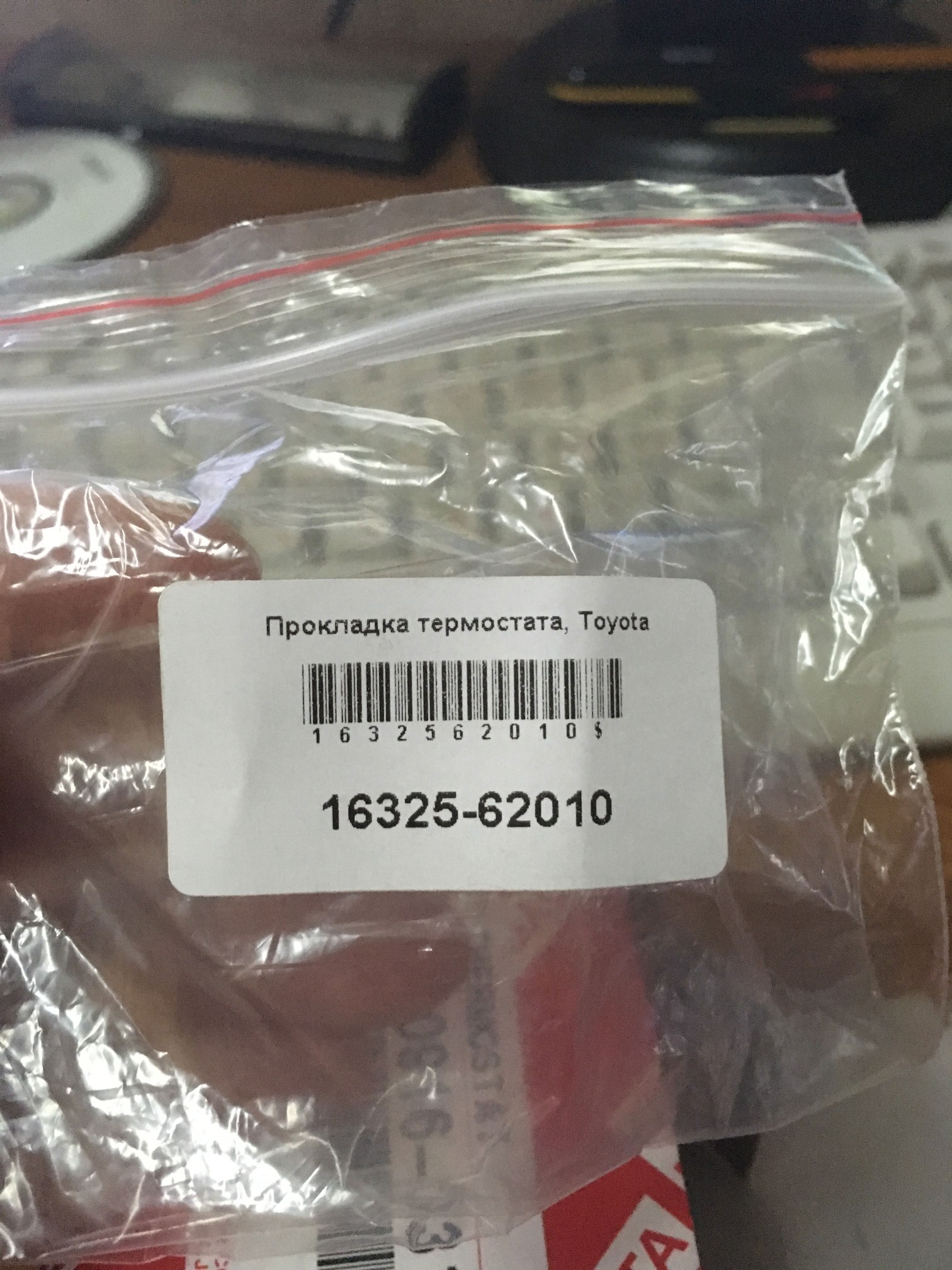

Комментарий к файлу: Парт намбер колечка, продается отдельно
3.jpg [ 532.48 КБ | Просмотров: 18999 ]
Добавлено спустя 1 день 5 минут 40 секунд:
Итог:
- Термостат на висте 2003 года родной - копейка в копейку с тем что я купил. И кстати стоял на 88С с японии (машину я брал в 2008 БП, никто до меня в термостат не залезал)
- Ташкента не стало конечно, но стало нормально, как было раньше. На улице -17 , минут 7 прогрева автозапуском, еще минуты 3 оттирания стекол , темп двигателя на одну вверх, через 5 минут движения эко загорается.
- Печка при -17 на улице даже на МАХ НОТ и 4 скорости не выстужает двигатель. На мертвом термостате в -6 на 2й скорости вентилятора падала темп двигателя.
И немного P.S. про замену. На нескольких сайтах натыкался на ликбезы замены термостата на 1AZ-FSE , кто то шпильки выкручивал, кто то генератор снимал, кто то трубки от кондюка отсоединял. НИЧЕГО из этого НЕ надо.
-слили антифриз (я чтоб понять где и что снимал нижнюю левую пластиковую защиту, но потом увидел что и без снятия можно до нижнего крана дотянуться)
-открутили термозащиту выпуска (тоже не обязательно, но так удобнее)
-открутили 2 гаечки на патрубке термостата (нижнюю сложновато, с карданчиком подлез только)
- аккуратно на себя сняли патрубок, места хватает до трубок кондиционера чтоб патрубок полностью со шпилек сошел
- все , вот он термостат, вынули старый вставили новый, и дальше в обратном порядке
Пять копеек про споры а является ли "КУЗЕН" родным термостатом - ДА, у меня с японии кузен на 88С
