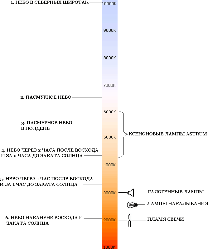

Sahib писал(а):
ну и 2
http://mayak-kompani.ru/ksenonovye_lampy
тут даже Н3С на 12000К водятся :)
Что то на лапшу ушную похоже. Фиолетовым цветом что ли фары светить будут?
cvet_astrum.gif [ 14.99 КБ | Просмотров: 963 ]
ага, реально аж сизо фиолетовым,
+ очень хорошо заметен в городе и в потоке
- абсалютно не освещает дорогу.
