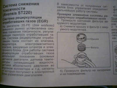

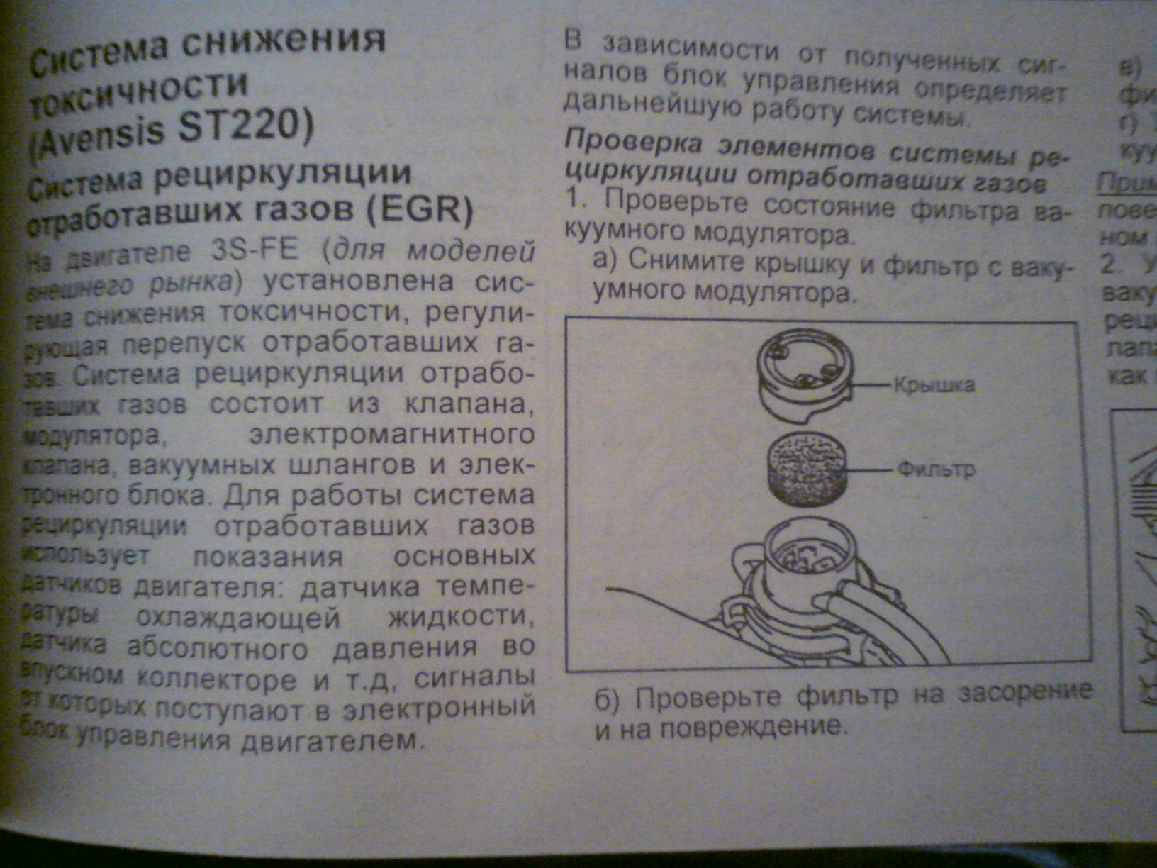

Вот про EGR фильтр, как и обещал. Интересно на него в живую поглядеть.
DSC00307.JPG [ 253.19 КБ | Просмотров: 1647 ]
 Заголовок сообщения: Re: Заглушка EGR
СообщениеДобавлено: 12 май 2011, 11:59
этот фильтр похоже что не выхлоп фильтрует, а вакумные линии. клапан работает по разряжению в задроссельном пространстве и основной канал как бы "снизу" этого регулятора. так что это не то...

Теска а у нас же электро клапан или нет? Может этот фильтр на сапун?
руки заточил и фильтр примастрил! :D
была Vista Ardeo
3S-FSE на 3S-FE
газ на 3s-fe.
Машину пропил(((
кличка "Рижик"
Город Тюмень
СообщениеДобавлено: 12 май 2011, 12:21
Yuriy72 писал(а):
Теска я не понял! Что ты имеешь ввиду? Мне казалось клапан у нас электрический или что этот фильтр на сапун?
это я про ту картинку, что bOSE вывалил. там другая система управления ЕГР. если у нас мозги управляют шаговым двигателем клапана ЕГР, открывая его, то в тех системах управление реализованно вакуумным модулятором, который в свою очередь по трубочкам отслеживает разряжение в задросельном пространстве.
