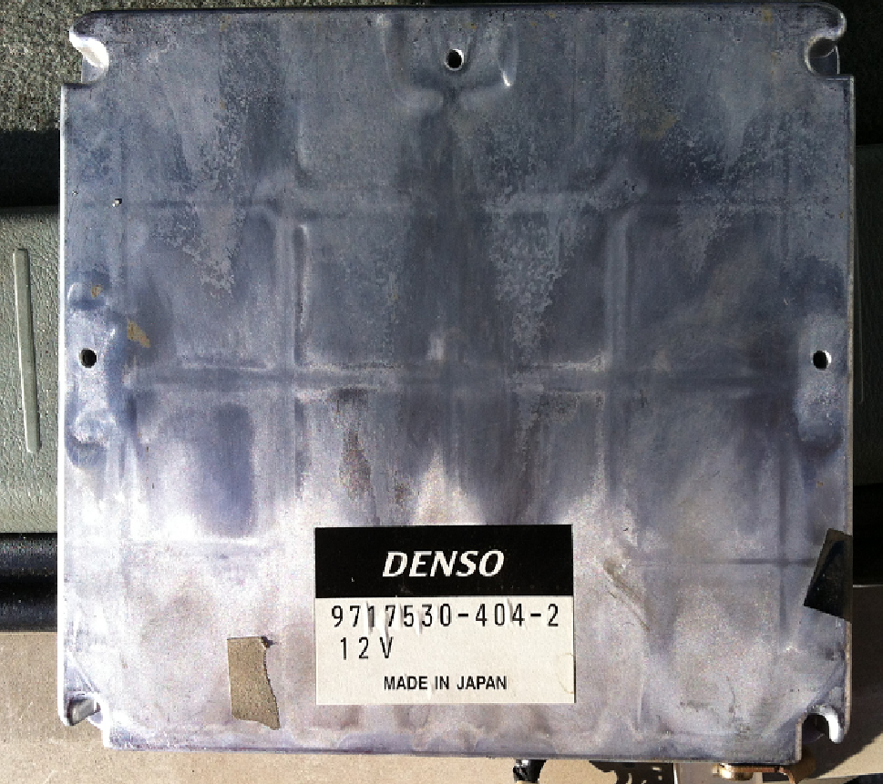

Поменял сегодня ЭБУ! Обороты стали ровнее и это радует, на педальку отклик хороший как жмешь так и едет (плавно значит и разгон плавно)))) Щас еще недельку покатаюсь, отпишусь про результат, про расход.
Вот такой ЭБУ стоял у меня, какой то он странный, подскажите мож он вообще не от моего двигателя!
Щас поставил нормальный какой и должен был стоять)))))

Да это точно не от нашего двига комп. Видимо здесь и была собака зарыта...
Обязательно отпишись по расходу...

У меня раньше было, полный бак заливаю комп показывает СТРОГО 450 км по городу, выезжал на трассу увеличивался до 530-550 не более, сейчас после замены компа второй день катаюсь по городу, в баке примерно 2/3 бензина, показывает 440 км, пока это радует, ну разгон стал хороший, коробка кстати стала гораздо меньше пинаться, двиг работает уверенно обороты всегда ровненькие 650 а на D 550 и ну куда не прыгают. Заводится тоже лучше, как говорится с пол пинка)))) НУ дальше покатаюсь отпишусь обязательно про поведение двигателя! Вот только интересно от чего был старый ЭБУ???????????

Это блок управления с SV50, двигателя 3S-FSE. Я думаю сейчас просто сброшена адаптация. viewtopic.php?t=992055

Вообщем, расход упал, теперь по городу вместо 5-6 км/л показывает 7.2 - 8.1 км/л, но вот приемистость двигателя стала радовать, дал газу и полетел, раньше было дал газу мотор ревет машин еле едит! Сейчас буду проводить полное "обследование " тормозной системы, на выходных глядел, на передних суппортах нет ни скоб ни "пружинок" которые колодки держат чтоб те не брякали! ну и 8 опять по трассе 400 км поеду, потом сделаю диагностику скрепкой посмотрю что покажет))) Продолжение следует)))
