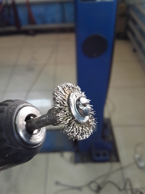

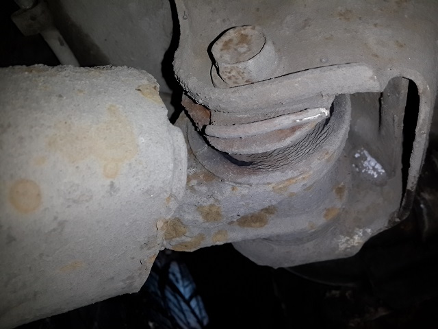

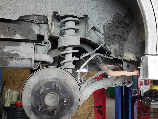

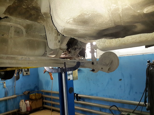

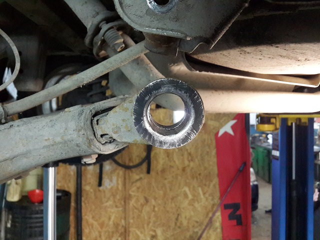

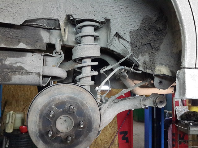

Заменил этих зверей, 2 года отходили фебест, говно говном если честно. Было решено ставить резину БРТ от ВАЗ-2108-099. Ночь простояла в боксе, вся от таила аж рычаги пожелтели. Высверлил фебесты, подготовил посадочные места, все обильно смазал моющим средством, в моем случаи фейри зеленое яблоко )))) запрессовал все это дело при помощи болта кованного головки от ваза 2108-99, все встало как родное. После 400 км. бездорожья в деревню, все супер, мягко и без скрипов, цена вопроса 270 рублей.
Сам сайлентблок донор в диаметре 42 мм. стачиваем аккуратно до 37-38 мм. на наждаке в посадочное место в 33 мм.
Посадочное место чистим специальной щеткой для дрели.
Сайлентблок короче примерно на 5 мм. поэтому устанавливаем шайбы чтоб в проушина зашел как родной плотно.
Все болтовые соединения смазываем литолом и протягиваем под нагрузкой (авто на колесах)
