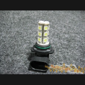

Лучше гляньте сюда:
http://ac14.ru/product.php?id_product=139
Вполне может быть что уже есть такие и НВ4?
139-282-large.jpg [ 27.76 КБ | Просмотров: 3839 ]
