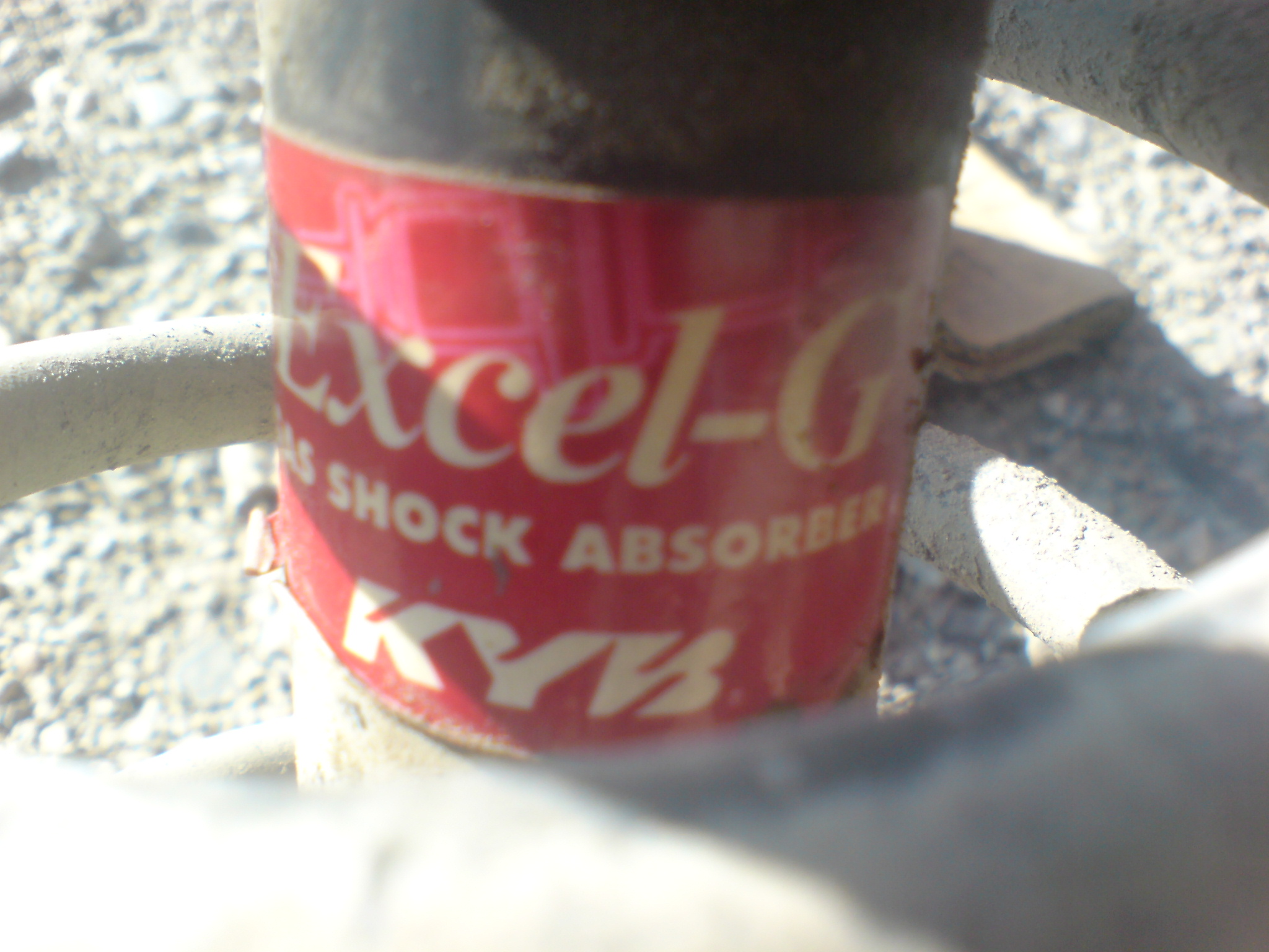

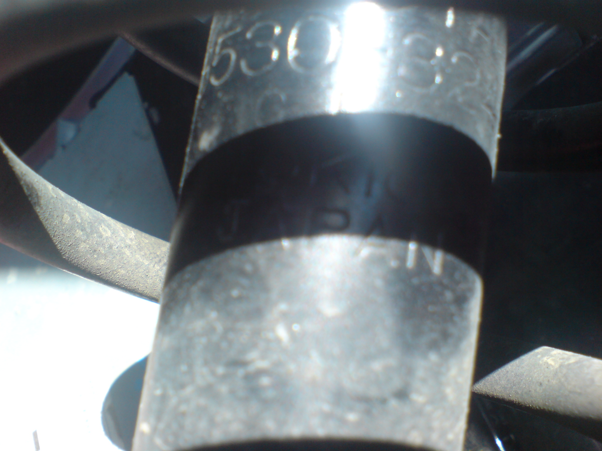

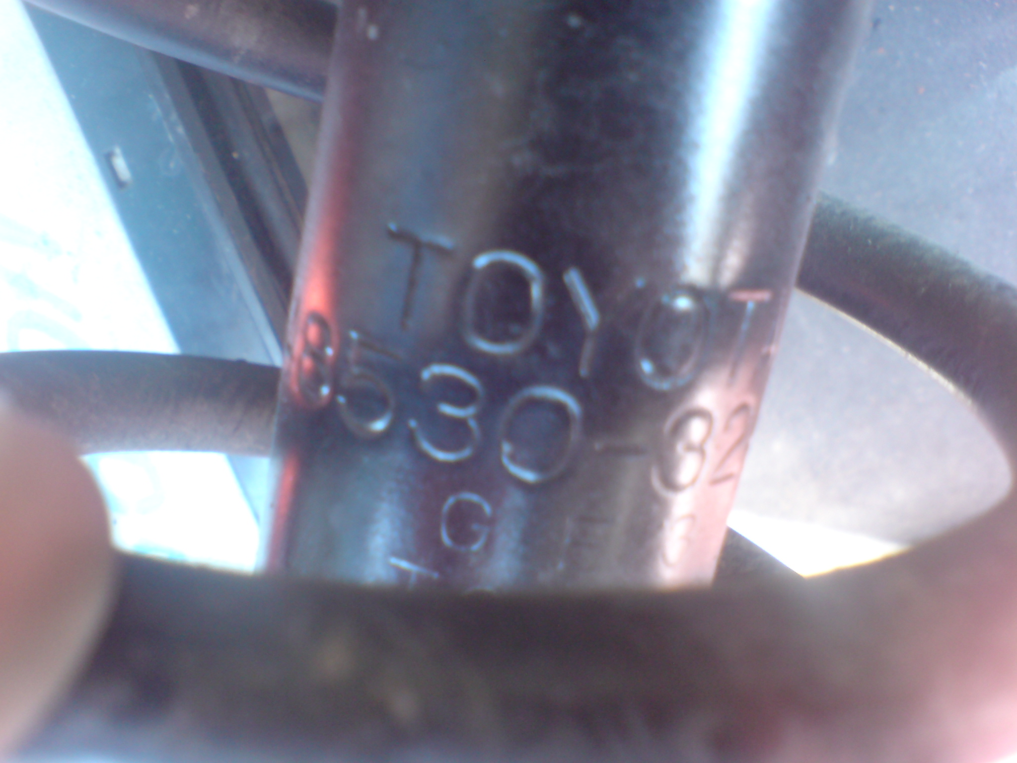

Поставил контрактные стойки тойота токико по 1600р за штуку перед установкой проверили состояние и прокачали установили бесплатно.
а это г...но я выкинул они умерли в первую зиму

Подскажите пожалуйста где брали стойки и где такие щедрые ребята на СТО у нас в городе что ставят за бесплатно?

Такие добрые ребята находятса ул моторная 16 Auto Land т353-14-77 приезжаеш к ним береш на складе стойки,идеш платить там у кассира возьмеш талон на бесплатную установку,чуть подальше склада ихнее сто.занимаеш очередь ждеш.перед установкой попроси ребят чтобы стойки разобрали и проверили стоит по 100р за стойку ну и если у тебя ардео то еще по 100р за разборку обшивок багажника.зато я поставил на днях и машина совсем по другому едет.Удачи.
