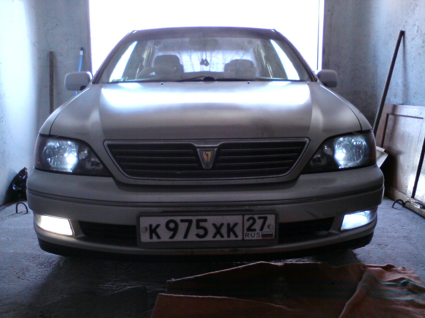

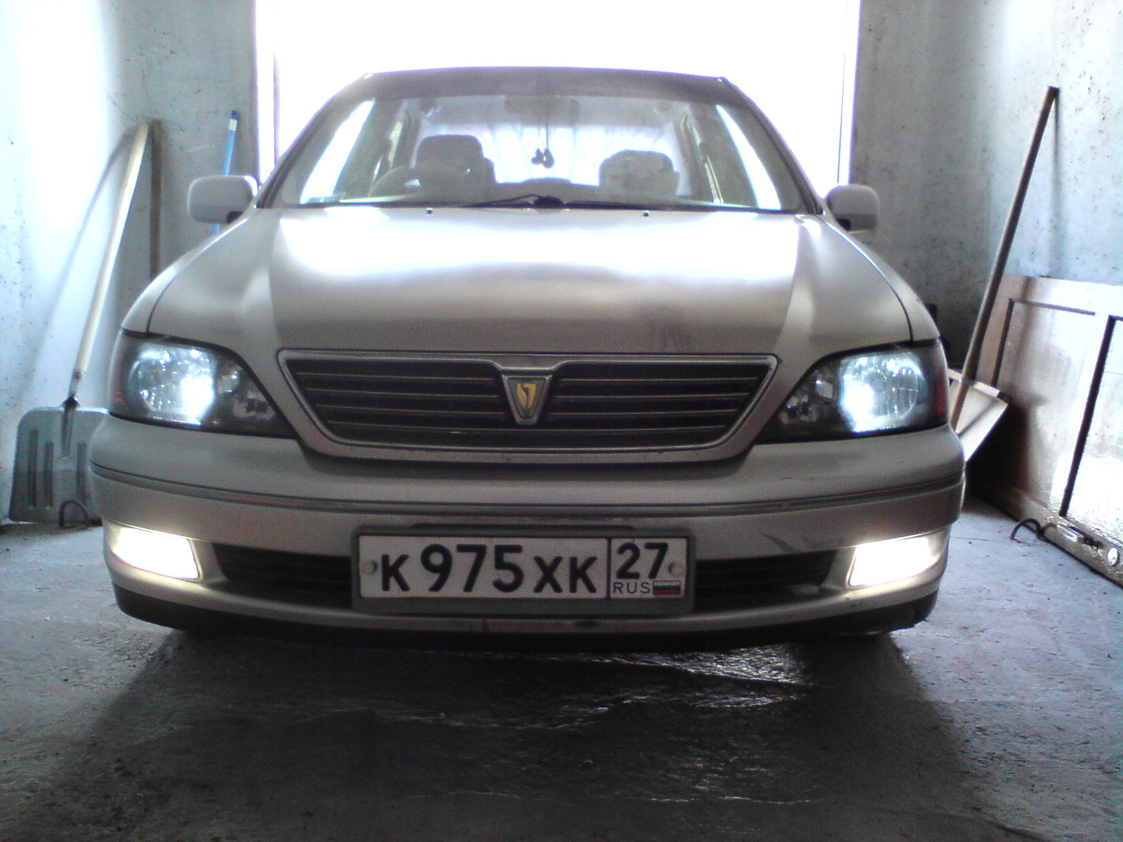

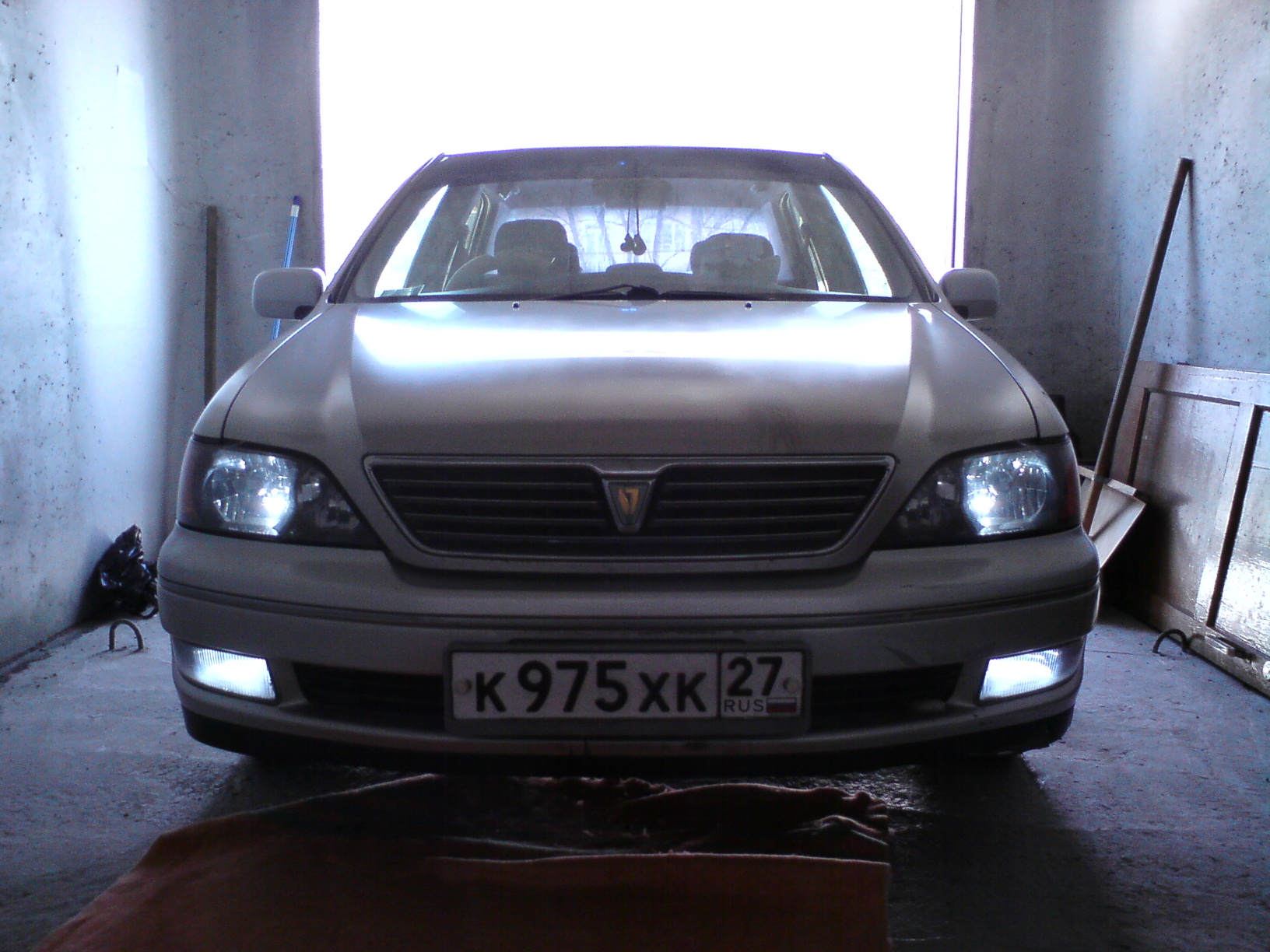

Купил на сайте dled. ru 2 лампы H3 - 13 SMD 5050 в противотуманки,да светят тускнее,да в светлое время их не видно почти,с другой стороны ездили всю жысть без света днём и не померли!Зато аккуму проще намного...и цвет мне больше нравиццо!фотки присутствуют
Комментарий к файлу: Галогенки
DSC00071.JPG [ 515.47 КБ | Просмотров: 2898 ]
Комментарий к файлу: Слева галоген,справа диод
DSC00072.JPG [ 551.78 КБ | Просмотров: 2898 ]
Комментарий к файлу: диоды везде)))даж в габаритах)))
DSC00073.JPG [ 578.51 КБ | Просмотров: 2898 ]
Смущает только одно ,что пока не вставил светодиод в габарит или туманку он вроде светит белым ,а как оказывается на рабочем месте свет становится с какой-то синевой.У самого такие стоят в габаритах и поставил ДХО(с китайского рынка в Хабаровске).В Комсомольске такие многие поставили ,а вот почему-то в Хабаровске нет такого распространения ДХО :beer:
