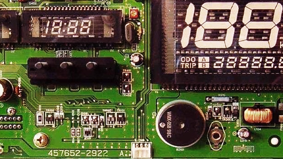

На самой простой панеле(без тахометра), индикатор спидометра впаян в основную плату, блоком переставить не получится.

Впаян он. Можно попытаться перепаять сам индикатор, но головняк тот ещё... А подойдёт ли, тоже вопрос.
