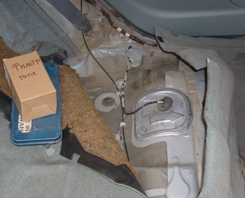

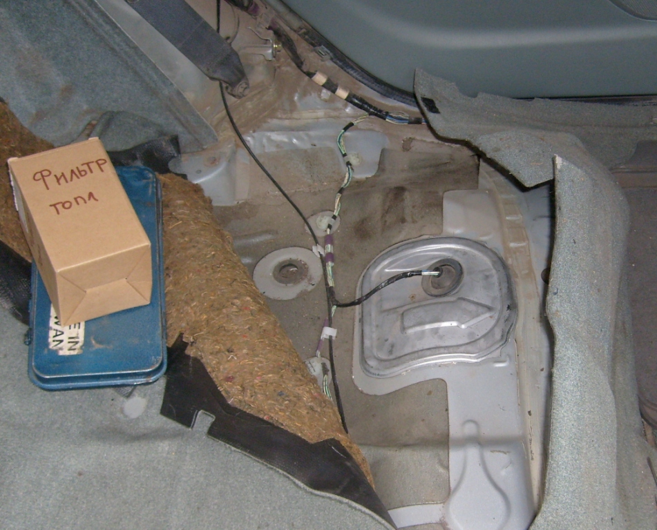

Сначала открутил и убрал оба задних сиденья.
Действительно так и места достаточно и коврики задираются спокойно.
S6301849.JPG [ 400.81 КБ | Просмотров: 9791 ]

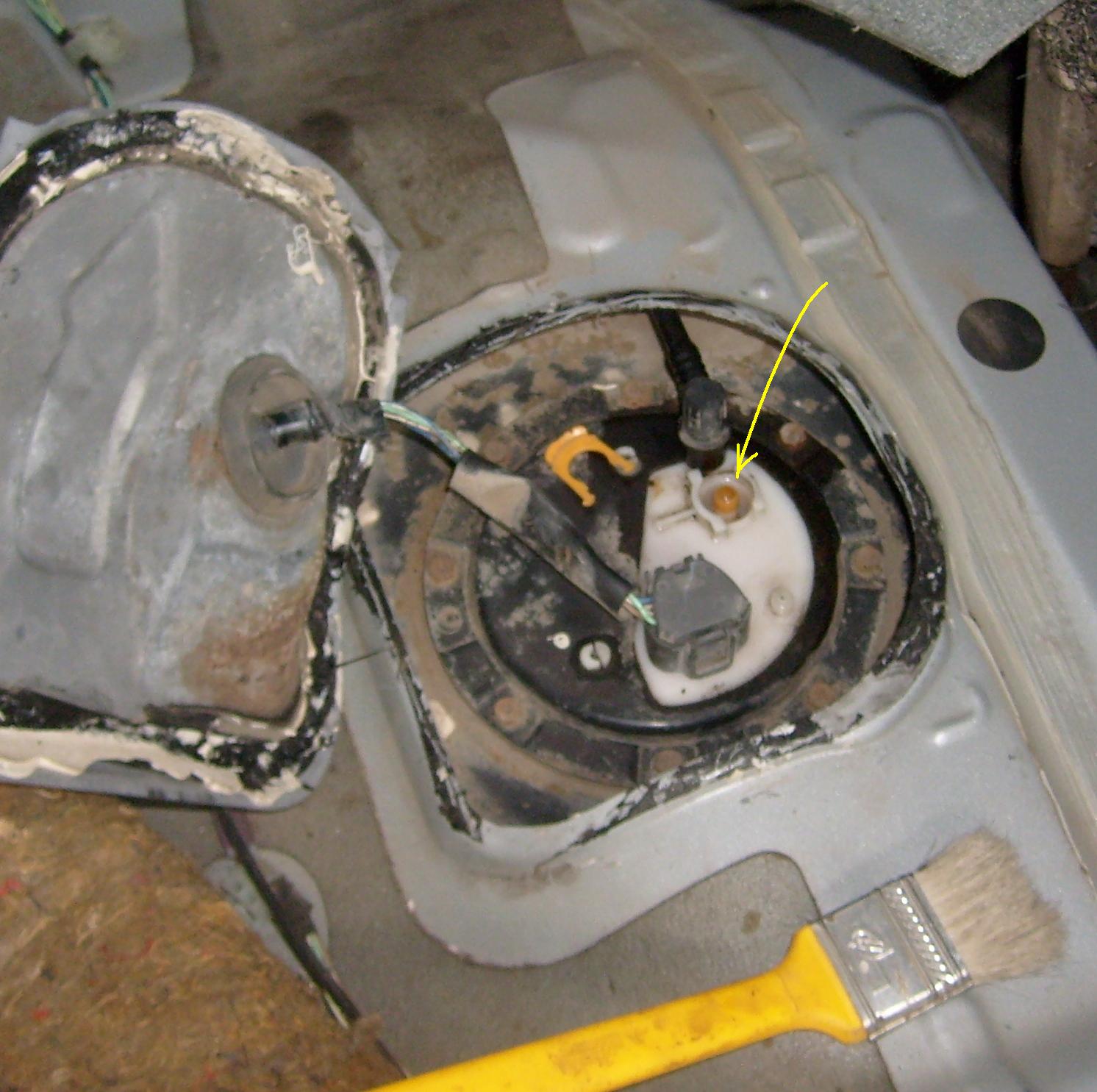

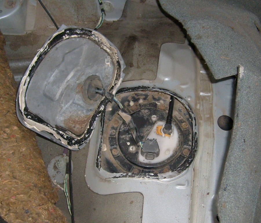

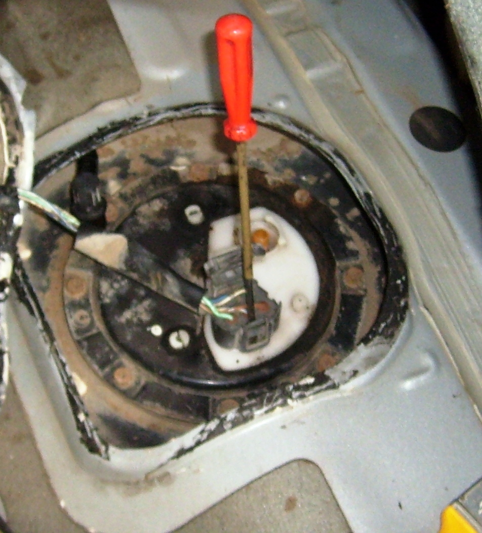

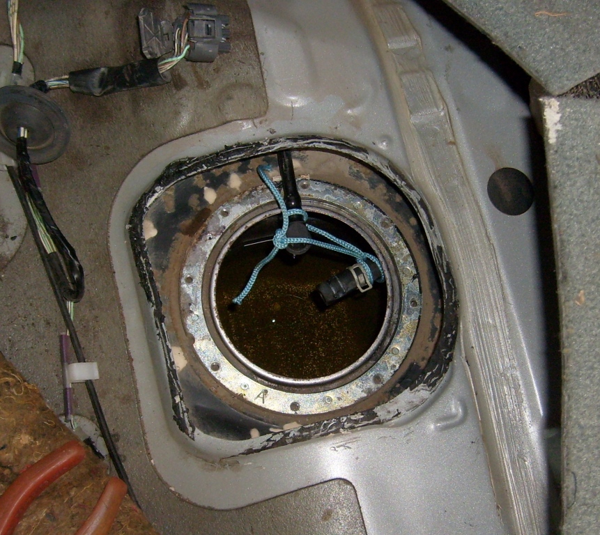

Под левым сиденьем вот такой лючёк на герметике. поддел отверткой и аккуратно его отодрал.
Песка и грязи немного, но просто чуть поскреб отверткой и все смахнул кистью, чтоб потом в бак не попало.
Фиксатор трубки топливной (оранжевый) перед тем как вытаскивать, надо кончики немного сжать и вытягивать постепенно, иначе можно сломать - хлипкий плпстмасик.
S6301850.JPG [ 388.37 КБ | Просмотров: 9791 ]
Когда фиксатор снял немного влево-вправо кончик провернул и вытянул наконечник трубки вверх, вылилось чуть-чуть бенза, на фото видно.
Кстати, клемму на АКБ не снимал, зачем?
S6301851.JPG [ 230.26 КБ | Просмотров: 9791 ]
Потом открыл крышечку фишки проводки насоса\датчика, тонкой отверткой отжал защелку и чуть покачивая снял вверх фишку проводки.
S6301852.JPG [ 470.93 КБ | Просмотров: 9791 ]
Чтоб крышка не мешалась проводку с фишкой из нее вынул.

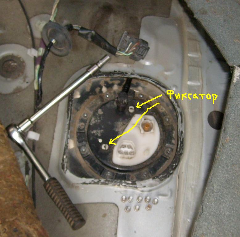

Болтики на "8" (8шт.) открутил головкой.
S6301853.JPG [ 100.09 КБ | Просмотров: 9791 ]
Отверткой поддел немного в одном месте черную крышку и потом еще в одном и она спокойно снялась, только чуть сжал 2 фиксатора, чтоб она не снялась без всего узла насоса с фильтрами.
Добавлено спустя 24 минуты 39 секунд:

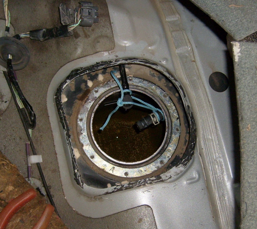

После вынимаем вверх весь блок насоса и фильтров, немного отклонив назад (по ходу движения машинки) отжимаем зажим с трубки резиновой, снимаем ее аккуратно (трубка пластмассовая) чтоб не обломить и .... подвязываем ее верёвочкой чтоб не окунулась в бак.
Заглянул в бак, длинной палочкой поскрёб по дну, заглянул опять с фонариком - на дне следов не остается. Выходит на дне грязи нет.
Аж странно...

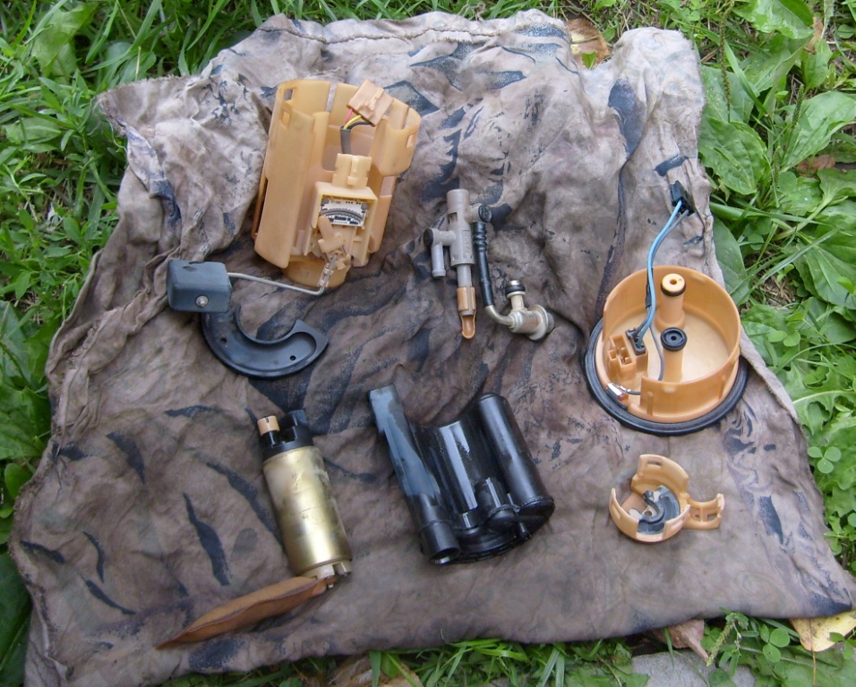

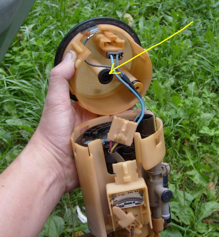

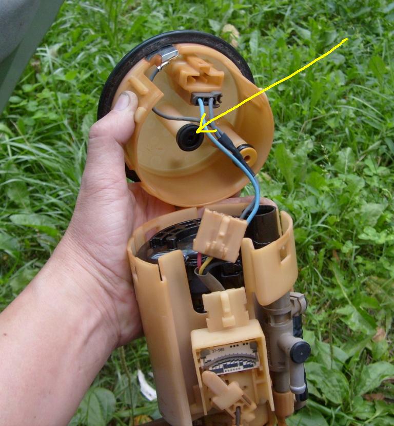

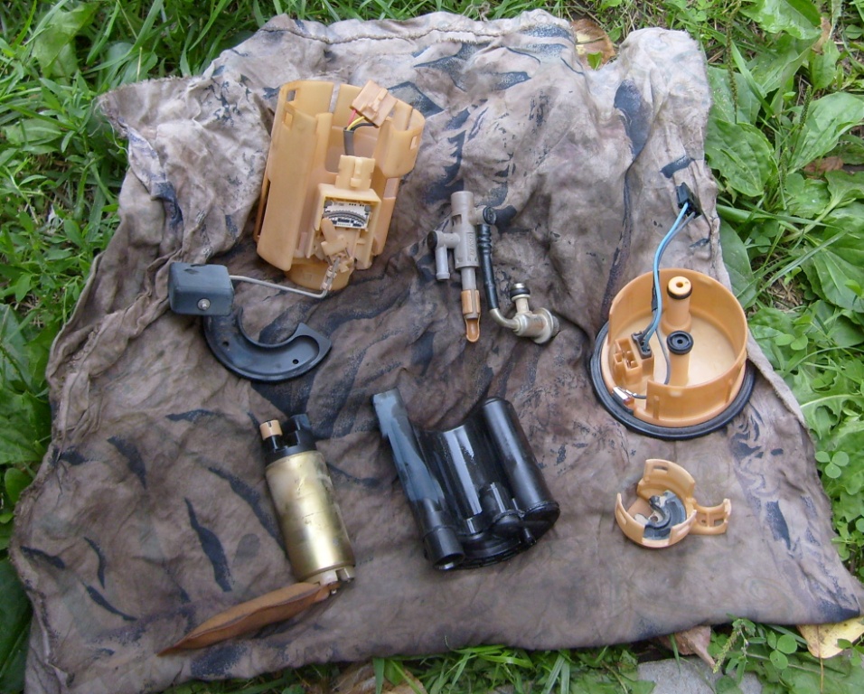

Тепарь разбираем корпус насоса и фильтров, сразу говорю делал все прямо в машине, НО тряпку большую постелил, чтоб если что выпадет, то потом не искать...
сначала снимаем верхнюю крышку, отжимая аккуратно 4 зуба-фиксатора (под большим пальцем видно...)
Вот та резиночка-прокладка пыталась спрыгнуть и потеряться, будьте к этому готовы.
S6301857.JPG [ 127.97 КБ | Просмотров: 9789 ]
Отсоединяем 2 фишки с проводами.
Разбираем без лишних усилий, потому как все пластиковое, пару раз немного поддевал узкой длинной отверткой чтоб сдвинуть с места.
Вот все разобрал и.... ничего не потерял. :smile: )))
S6301858.JPG [ 347.46 КБ | Просмотров: 9789 ]

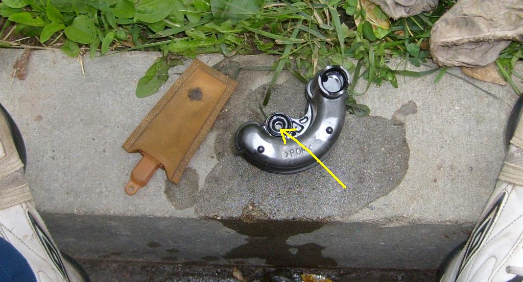

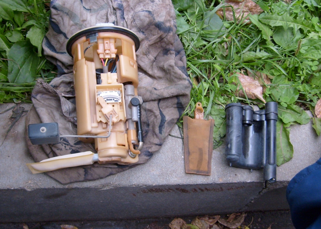

Фильтр-кассета черный - оригинал.
Когда его снимите, сразу не выбрасывайте, у меня в нем осталась вот эта прокладка резиночка.
S6301859.JPG [ 141.14 КБ | Просмотров: 9789 ]
S6301860.JPG [ 383.41 КБ | Просмотров: 9789 ]
Собираем все в обратном порядке.
Резиновые прокладки, манжеты и колечки все оказались целыми - это радует.
Одевал и ставил на место старым проверенным дедовским способом - намочил слюной палец, потом резинку и садится спокойно и плотно :roll: !!!

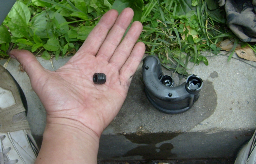

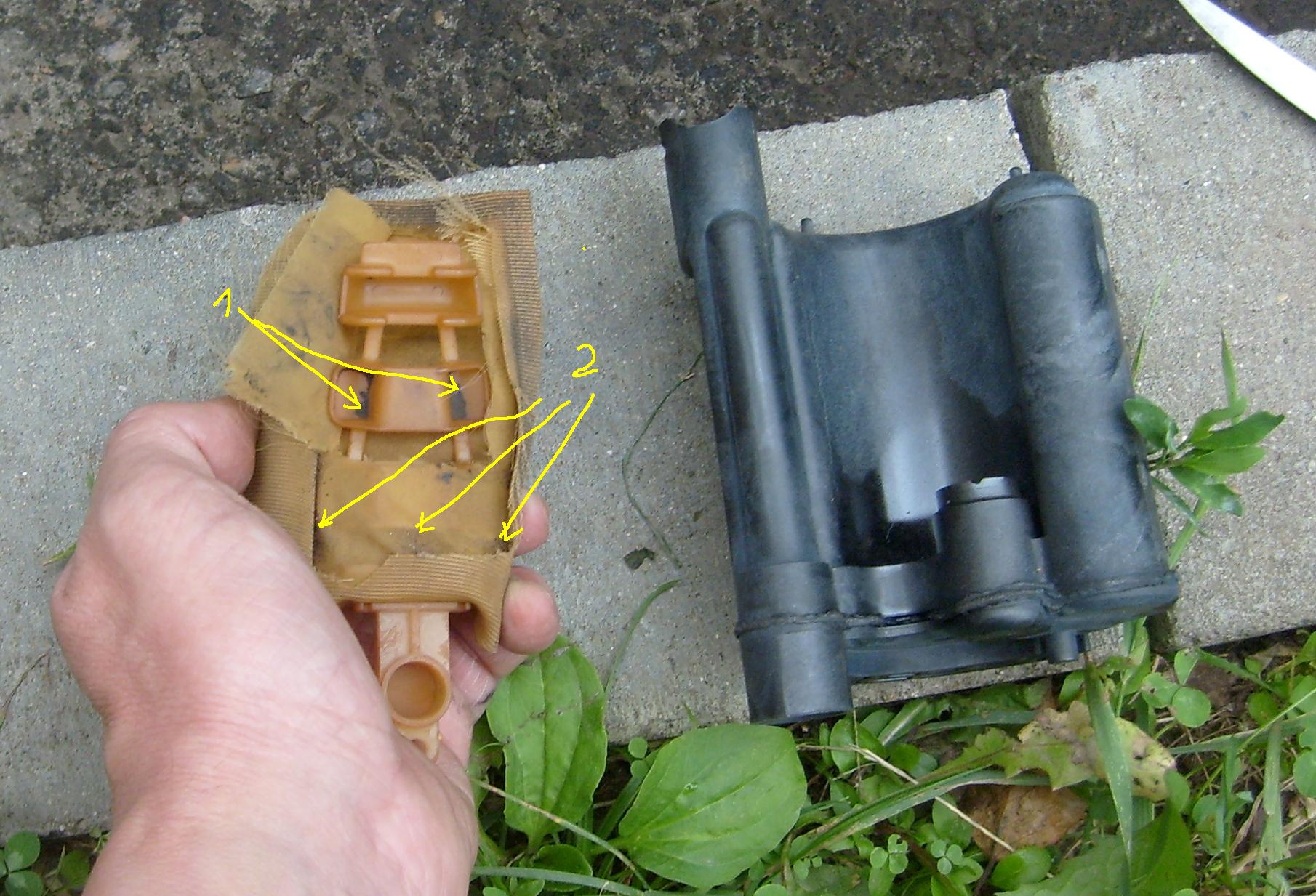

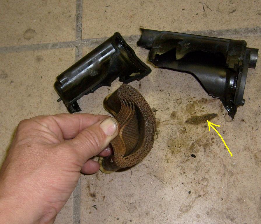

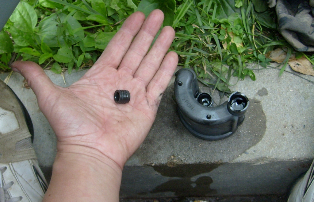

Теперь вот решил посмотреть что набралось внутри первичного фильтра-сеточки и в кассете.
Так вот вам голые факты.
Ниф...га интересного я там не нашел, увы :? :mrgreen: )))
Внутри первичного чуть песка и металл-крапинок (2) (блестят даже на фото видно...) и в лоточках немного глины (1).
S6301862.JPG [ 349.38 КБ | Просмотров: 9789 ]

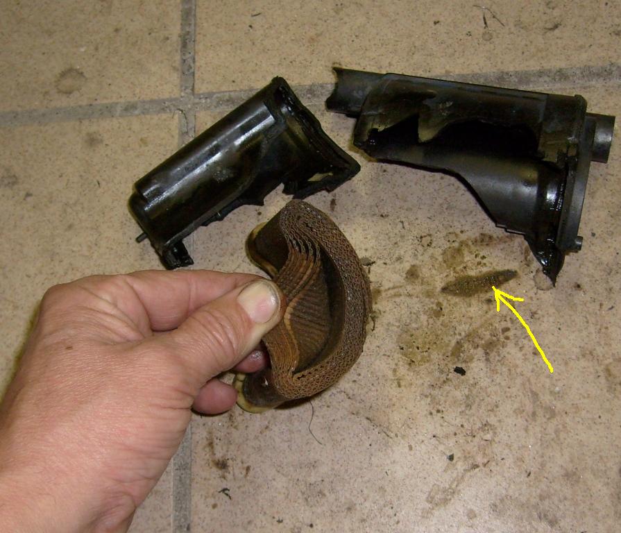

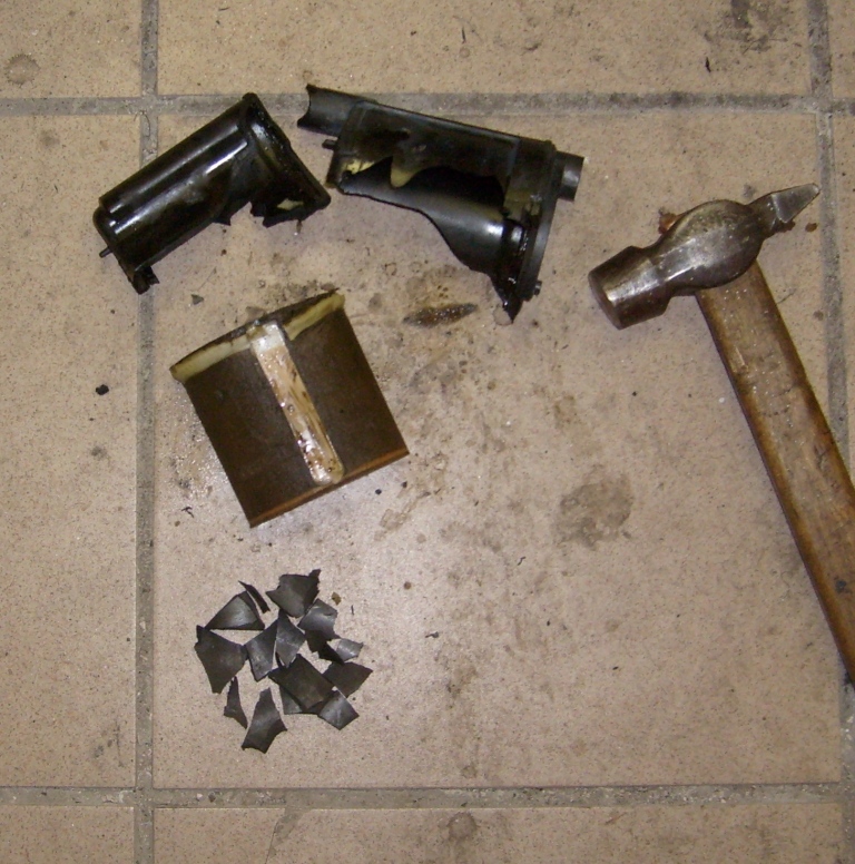

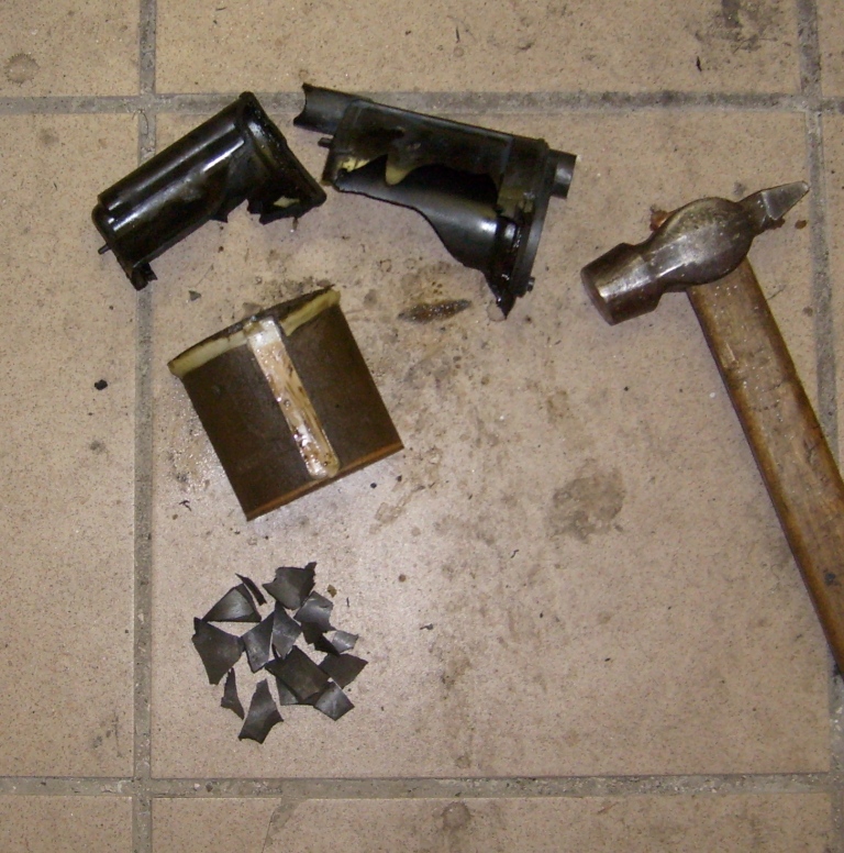

Внутри кассеты тоже ничего интересного не увидел, чуть маслянистой жижи вытекло, фильтрующий элемент внутри на ощупь немного маслянистый, но никакого солидола, нефти и песка с грязью там не обнаружилось.
S6301863.JPG [ 333.55 КБ | Просмотров: 9789 ]
S6301864.JPG [ 132.69 КБ | Просмотров: 9789 ]

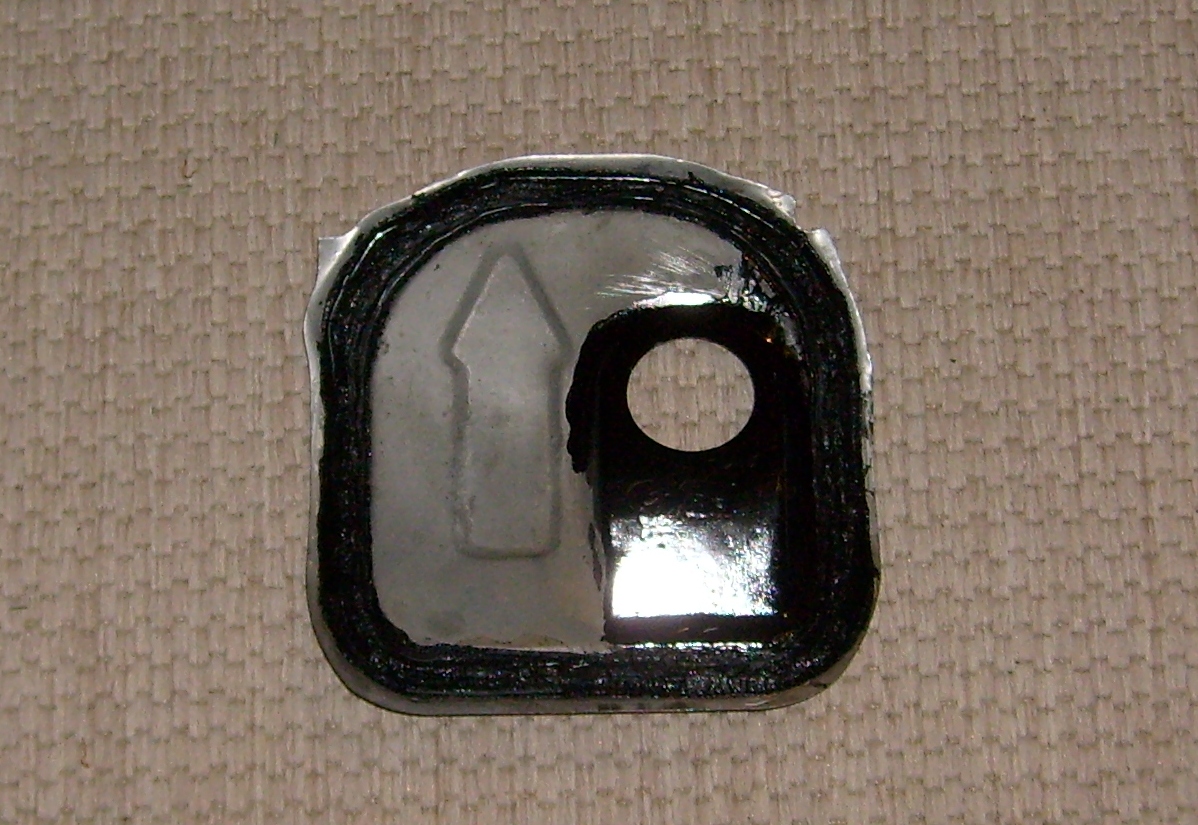

Добавлю.

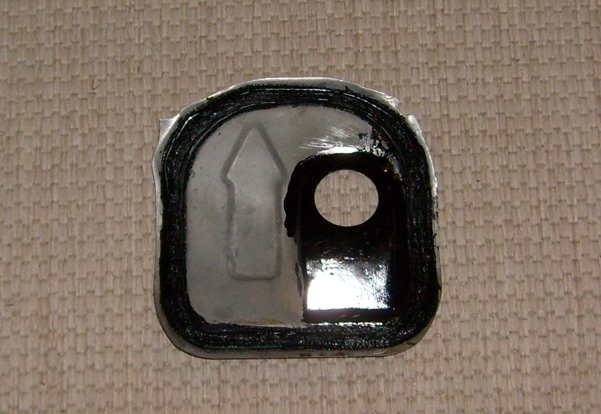

Крышку лючка когда назад ставить собрался, то возник вопрос: на какой герметик?
Посмотрел ценики в автомагАзах, кусается, тем более что такой спецовый герметик НЕзасыхающий еще непонятно где пригодится.
Потому пошел по простому пути.
Просто..... восстановил старый добрый яповский заводской герметик и прислюнявил крышку обратно на место. Изнутри крышку покрыл битумным лаком БТ-577, в каждом хозмаге баночка 50-70р. стоит, предварительно очистил от грязи и ржавчины, надежно и просто.
Вот фото крышки лючка, внутренняя сторона.
