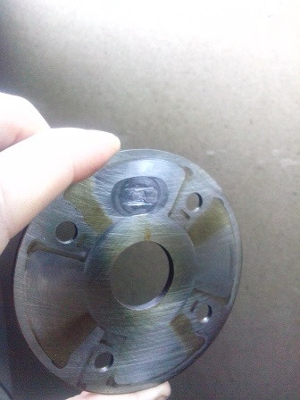

Уважаемые форумчане, решил померять зазоры в клапанах, попутно разобрал муфту VVT-I, после вскрытия обнаружилась выработка на крышке с внутренней стороны, там где упирается пружинка с фиксатором, эта выработка мешает свободному перемещению муфты. Вопрос: чем и как её убрать, зашлифовать, может кто подскажет?
За машиной следил, масло менял регулярно и в срок, муфта ранее не разбиралась, пробег 230000, наверное у многих такая бяка.
