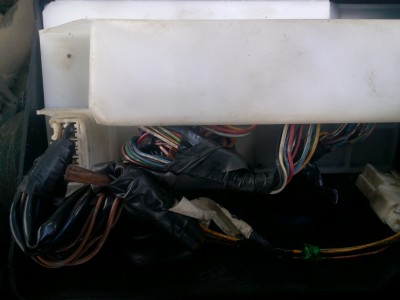

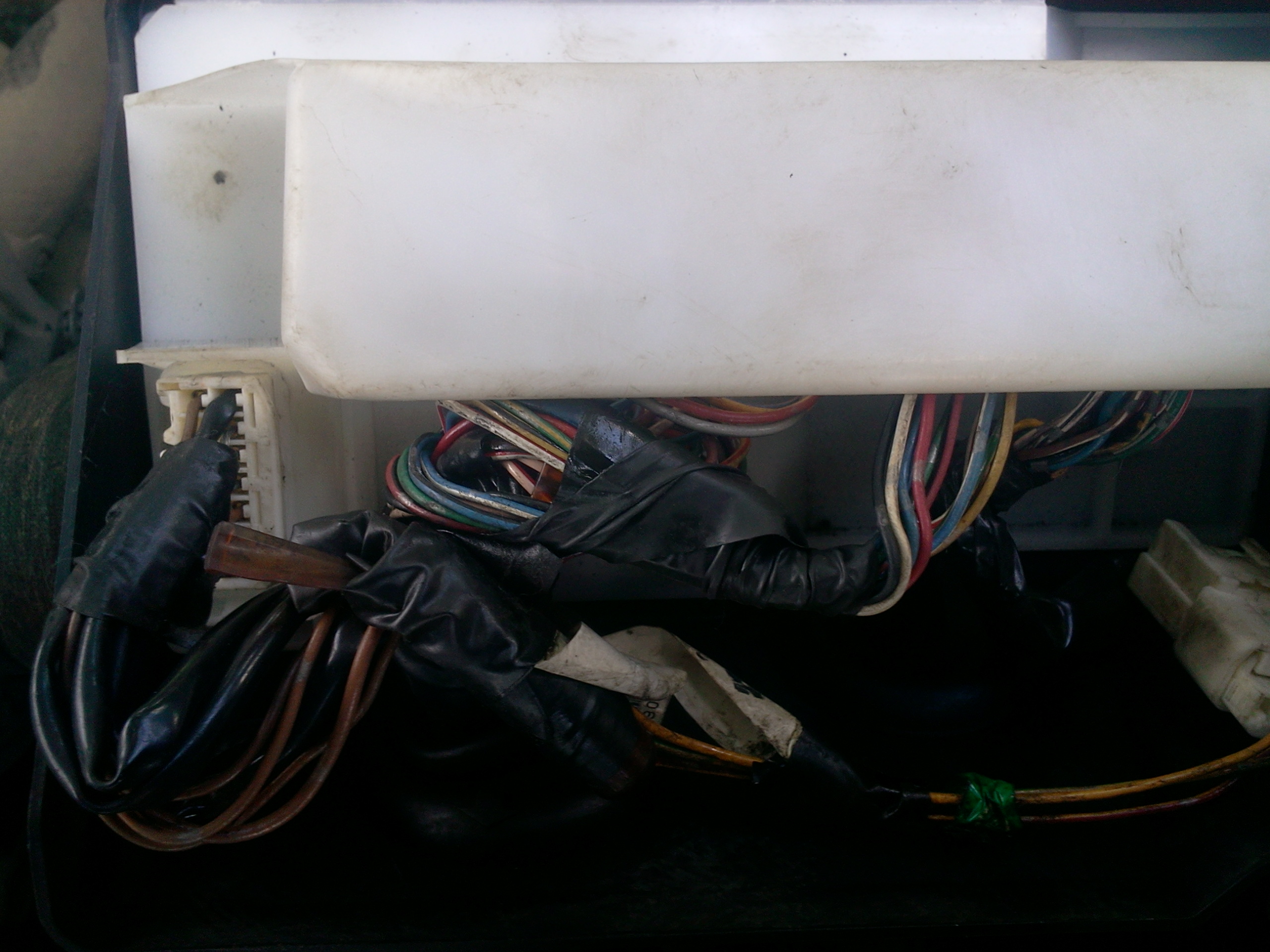

Фото0207.jpg [ 943.38 КБ | Просмотров: 2339 ]
Народ тут такая проблемка......=(недавно начались почти все вышеуказанные в данной теме нюансы с акпп (толчки и затупы переключения передач АКПП, торможение накатом).разобрал комп фото попробую выложить, но с резисторами все вроде в порядке пропаивать ничего не надо. вот одно смущает это ужасное состояние проводки которая ведет к компу...что это может быть?
 Заголовок сообщения: Re: Ремонт ЭБУ (бортового компьютера или ECU) на SV55
СообщениеДобавлено: 31 июл 2012, 11:30
Сообщения: 12745
Возможно чрезмерный нагрев компа, либо вытаскивали проводку из корпуса не очень аккуратно.
СообщениеДобавлено: 31 июл 2012, 11:32
Зарегистрирован: 04 май 2012, 13:03
Сообщения: 25
О машине: 2000 г.в., 4 WD
надо к электрику?.......или лучше уже комп искать...?
