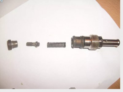

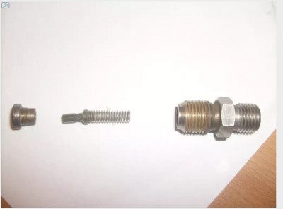

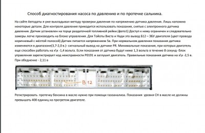

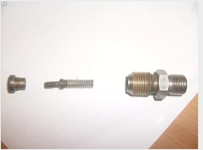

 Заголовок сообщения: 3S-FSE D4 на горячую не заводится.
СообщениеДобавлено: 04 авг 2016, 10:49
Зарегистрирован: 22 мар 2016, 07:12
Сообщения: 16
Всем привет.
Тут про 3s-fse есть много полезного autodata.ru/article/d4/
После ремонта мною D4 на этом моторе http://www.drive2.ru/l/9368111/ четыре месяца назад, все было хорошо.
Но вот неделю как стал мотор плохо заводится именно на прогретом или поездки. А вчера и сегодня совсем на горячую не заводится. Час простоя и с трудом запускается.
Утром на холодную заводится не плохо, с задержкой но заводится. Т.е глушить двс не льзя.

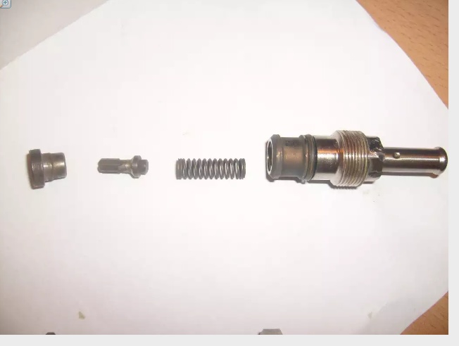

Замерил все как тут, bvy.su/oborudovanie/65-toyota-d похоже клапану хана на D4 подачи топлива на рампу. Там пишет что клапана не разборные. Видимо они разные. На Nadia Праворукой они оба разборные.

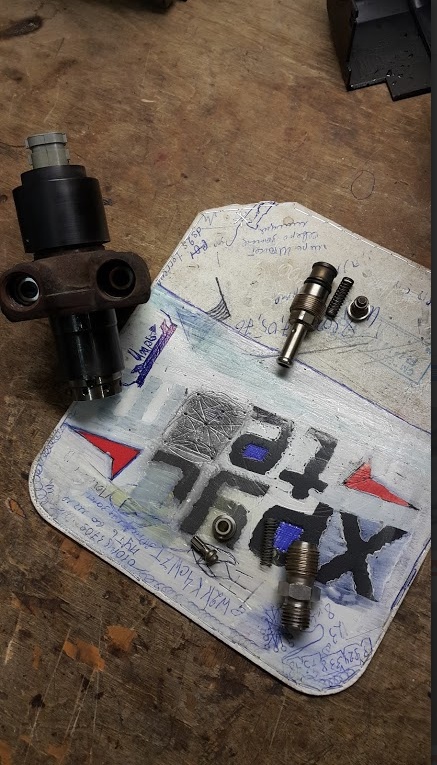

Разобрал насос, хочу попробовать притереть детали пастой для притирки клапанов. Клапана разобрал.
Новый клапан по цене золота. Б.У 2500 руб. Если не получится придется покупать.
Но все получилось. Nadia ожила. И теперь заводится на холодную и на горячую. День первый, испытаний.
Так и не понял причем тут холодный двс и горячий. Наоборот должно быть, на горячем давление же ростет?
Два дня все было ок. Теперь опчть тоже самое. Попробую поставить пружинки мощнее.

 Заголовок сообщения: Re: Вариант ремонта ТНВД от Ялыч.
СообщениеДобавлено: 04 авг 2016, 10:59
Сообщения: 185
Репутация: 23
1 признак того что тачка на горячую не заводиться с первого раза, это перепускной клапан на рейки. Кстати часто в этом случае вылетает ошибка недостаточного давления в рампе. По своему опыту скажу, лучше стелать переходник на клапан от AZ . он новый стоит 1200-1500р. ТТХ у него такие же как и на 3S. Себе так сделал, тачка с пол чирка заводиться.
