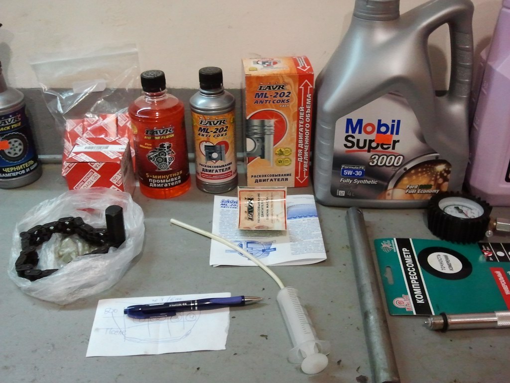

Раскоксовка.jpg [ 178.54 КБ | Просмотров: 2267 ]

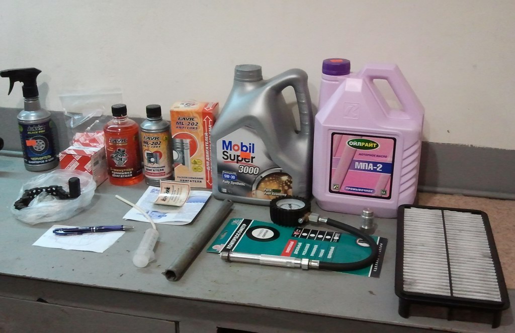

Поехали... :smile:

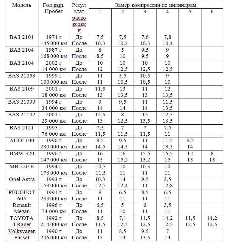

Антикокс (1).jpg [ 144.67 КБ | Просмотров: 2248 ]
Антикокс (2).jpg [ 183.95 КБ | Просмотров: 2248 ]

Так на фото процесс уже запущен в действие... :smile:
Залил вчера раскоксовку, залил в каждый цилиндр по 45 мл лавровской раскоксовки, правда сделал одну ошибку - пока замерял компрессию, да выставлял цилиндры в среднее положение стартером, температура движка слегка упала, это плохо мне бы надо было заново прогреть движок, что бы пары лучше раскоксовывали клапана и кольца, хотя бы пред пусковым подогревателем, но я протормозил... осознал это уже дома, ну да ладно, сегодня через 14 часов, на следующее утро вывернул свечи из цилиндров, только в одном смог что то откачать, остальные были пустые.
Завел движок, для этого у меня были старые сухие свечи, только заводилась с трудом, крутил стартером и с выжатой педалью газа около 10 секунд пока движок не заработал, дыма особо не было. Еще 45 мл. раскоксовки шприцом на работающем двигателе закачал во впускной тракт через вакуумную трубку, погазовал слегка, вот тогда дымище повалил. Далее остановил двигатель, залил туда 5 минутную лавровскую промывку, завел. Через пять минут остановил,тслил чернющее масло, залил промывочное масло, далее через 12 минут работы движка опять слил черное масло, заменил свечи, фильтр, залил Мобиловское масло, почти сразу дал машине просраться на дороге, со скоростью до 140 км/ч. Вот там она слегка так подымила... :smile: одни на иномарке решил за мной угнаться, но потом быстро стал отставать в облаке дыма....
Днем поездил по делам, вечером машину поставил в гараж и заодно померил компрессию на рабочей температуре.
Если до заливки лавровского антикокса компрессия была от 11,5 до 12,5 кг/см.кв. в разных цилиндрах, то при замере вечером компрессия стала от 13,5 до 14 кг/см.кв.. Насчет жора масла, это будет видно только со временем. Да, еще тяги слегка по прибавилось, стала слегка пошустрее разгоняться.
Следующий замер компрессии будет примерно через 1 т.км. Там посмотрим результат. Антикокс и пятиминутную промывку брал прямиком у диллера Лавра, его данные указаны на сайте Лавра. 330мл обошлись мне в 250 руб, промывка еще дешевле.
По поводу свойства обычного масла промывать движок, вот что скажу, когда после промывки лавровской пятиминуткой сливал масло оно было чернющее, залил обычную промывку, через 15 минут сливал то же было черное, теперь залил мобил, ездил целый день - к вечеру масло чистое как слеза, даже на щупе не видно, вот и делайте выводы насколько там этих моющих присадок и пользоваться промывкой при смене масла или нет.
Совет - перед проверкой компрессии в цилиндрах и перед прокруткой поршней стартером, снимать разъемы с катушек зажигания, и вытаскивать реле топливного насоса, что бы бензин в горшки не поступал и не смывал масленую пленку, иначе замеры будут неправильными, да и завести двигатель после того как в нет компрессии и налито куча бензина в горшки, большая проблема даже летом, и при замере когда крутишь стартер надо так же выжимать педаль газа до полика. Кроме того антикокс заливают в горячий движок, с температурой около 70-80 гр., что бы образовалась паровая баня, и закрывают свечами, а цилиндры до заливки антикокса, примерно выставляют в среднее положение, я так понимаю для того что бы клапана так же встали в приоткрытое положение, хотя могу и ошибаться, на авто с ручной коробкой можно крутить подвешенное в воздухе колесо, а на АКПП к сожалению можно выставить цилиндры только примерно, я для этого кратковременно крутил стартером и после этого двумя электродами вставленными в свечные отверстия замерял высоту двух соседних цилиндров - первого и второго. Поршни на 1zz во всяком случае ходят синхронно 1 с 4, и 2 с 3.
При проверке компрессии надо крутить стартером до тех пор пока показания не перестанут расти. Время тут зависит от типа манометра и состояния дел в цилиндре. Привязываться к какому то конретному времени не стоит. Поэтому когда я крутил стартером то смотрел на манометр.
