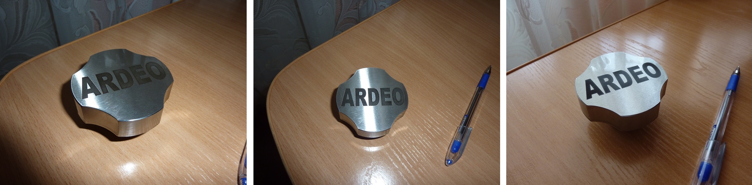

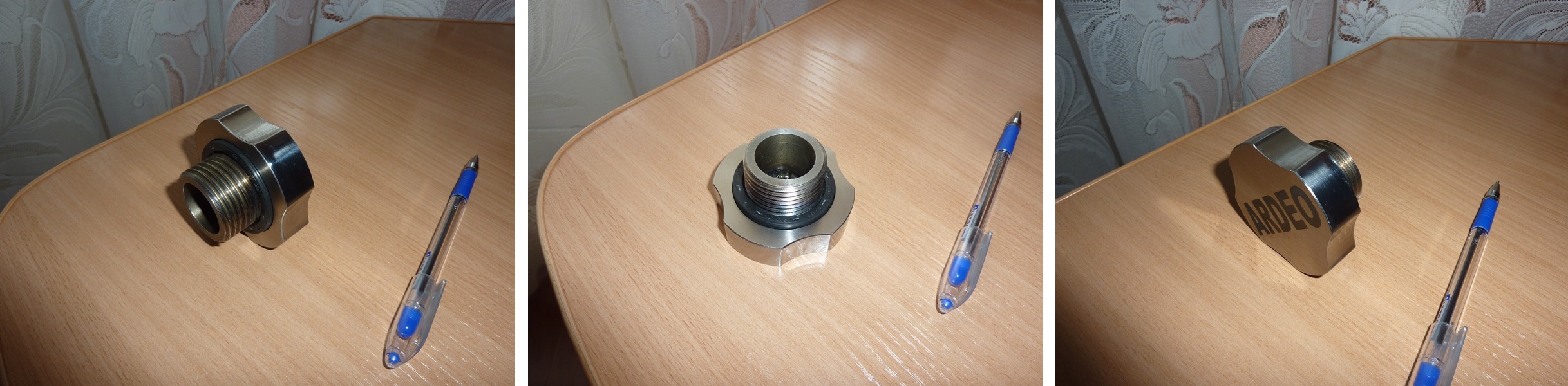

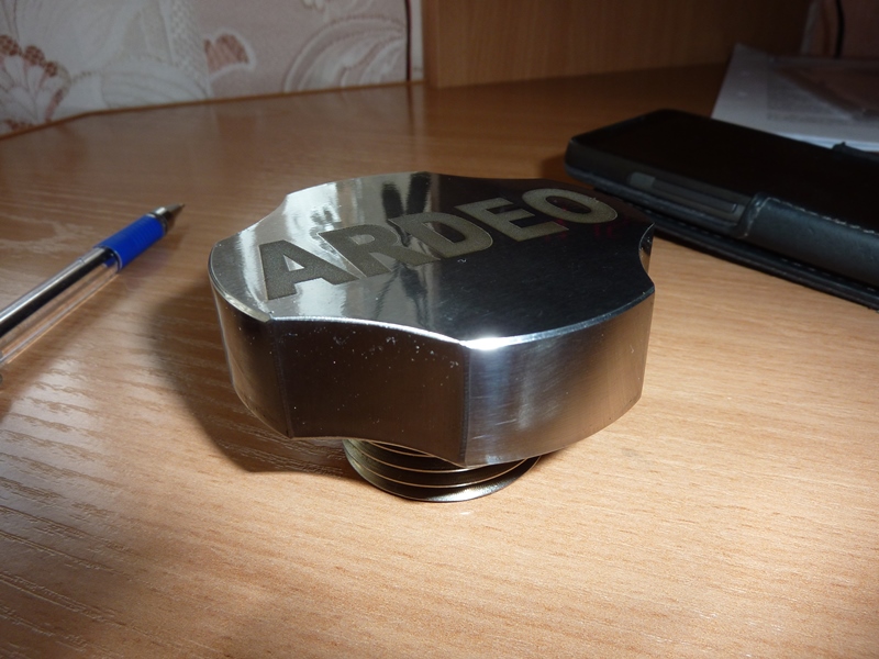

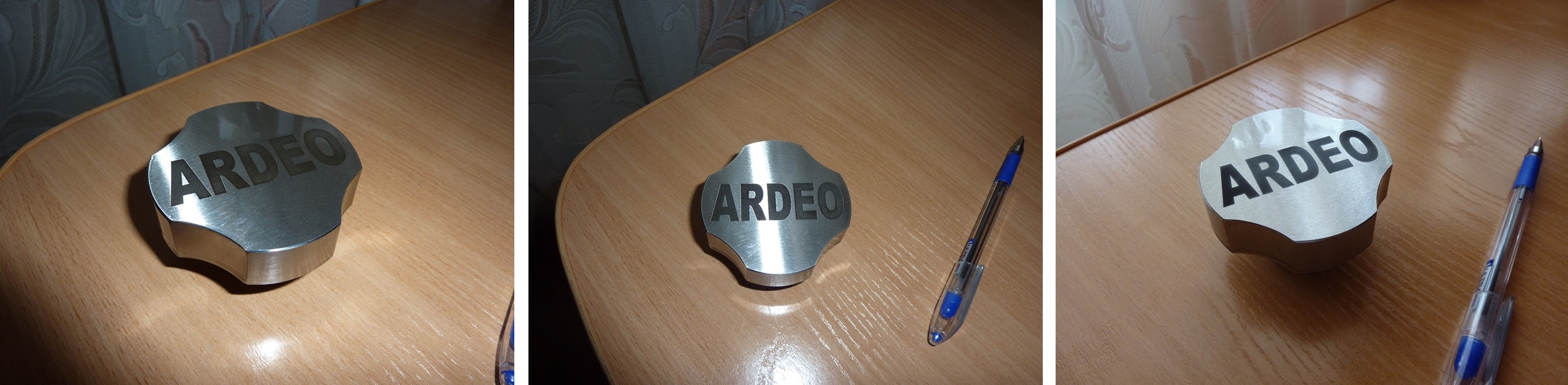

Вот на работе сделал заменитель родной пробке,сразу скажу тяжелее чем пластик ну а так по виду кто что скажет.
Пробка вид 1.jpg [ 135.74 КБ | Просмотров: 89230 ]
Пробка вид 2.jpg [ 147.93 КБ | Просмотров: 89230 ]
Пробка вид 3.jpg [ 139.98 КБ | Просмотров: 89230 ]

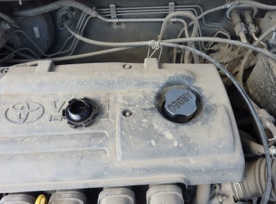

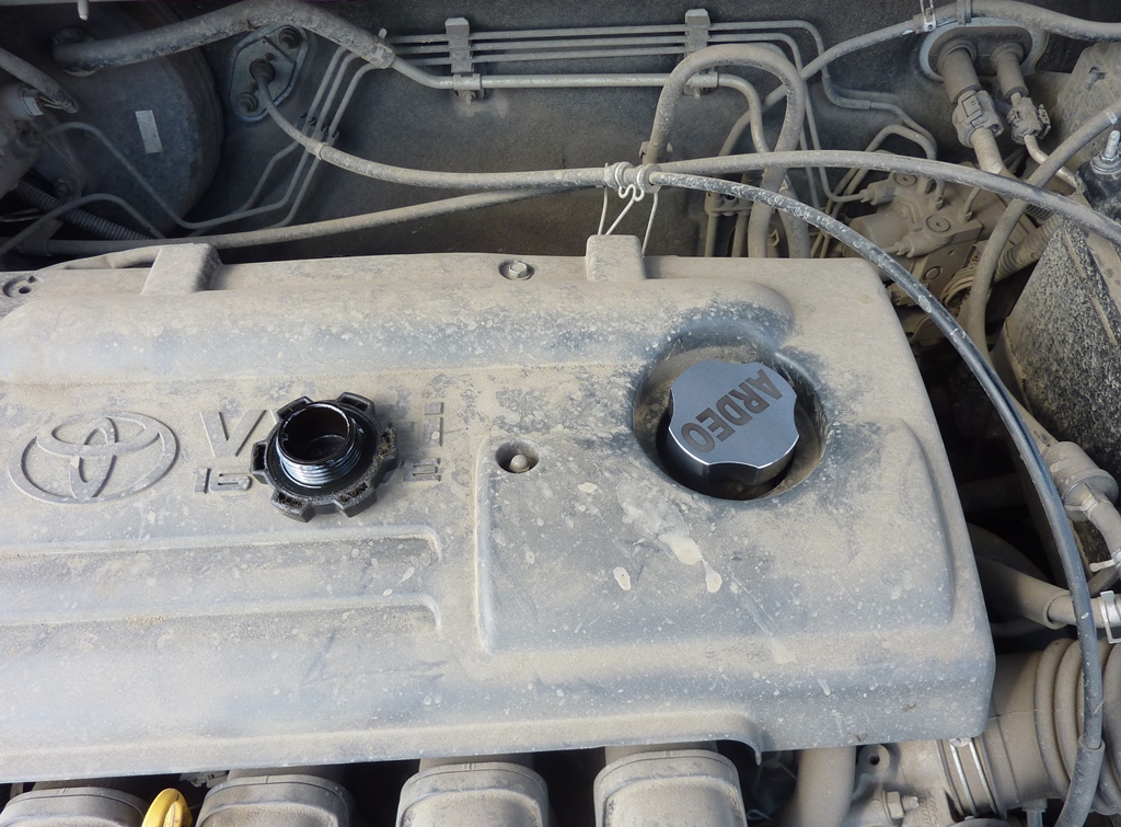

P1110337.JPG [ 456.75 КБ | Просмотров: 1244 ]
Как там, значит, сальник-то в магазине спрашивать? :rus:
P.S. С пластиковой накладкой проблем вроде не возникло.

Ешкин кот!!!
Так он еще и с перекосом написал Сц-ко!!
Я же ездил с твоей пробкой до этого(все было ровно)
Ну что сказать :dash: :threat:
Сальник называется(сальник первичного вала)как то так,отдел Газели там Волги.

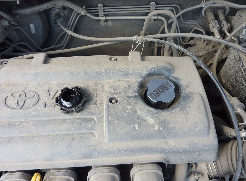

СообщениеДобавлено: 28 апр 2014, 21:01
Да ладно. Сальник поставлю, думаю, все встанет как надо. :smile:
А пробка ОГОНЬ!!! :good: :roll:
P1110298.JPG [ 402.91 КБ | Просмотров: 1232 ]
P1110302.JPG [ 448.82 КБ | Просмотров: 1232 ]
P1110297.JPG [ 229.96 КБ | Просмотров: 1232 ]

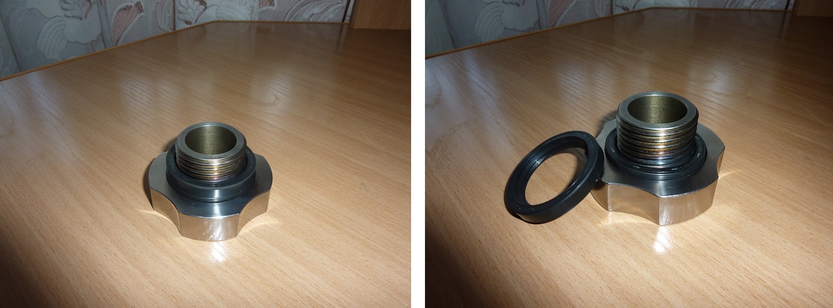

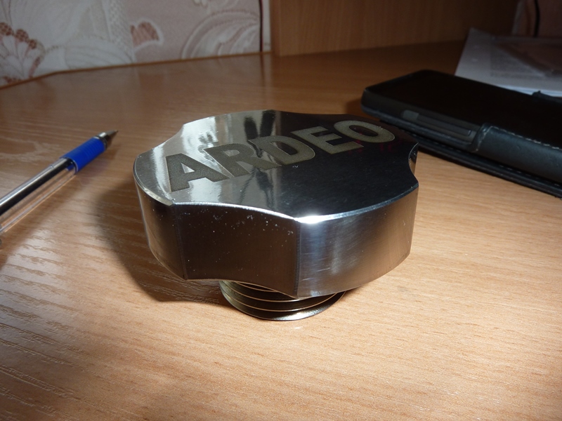

Купил сальник первичного вала. История та же - надпись вверх ногами. Надо подкорректировать высоту этого сальника, срезать немного (всего высота миллиметров пять).

Значит вижу мучения происходят с этим косяком.
У всех у кого стоит кверху ногами тух касается,если не получается выставить с помощью сальника,не мучайтесь,пускай пока так постоит.
Я сейчас с работой разберусь а то завалили и сделаю всем желающим кольцо компенсирующее.
Думаю по такому принципу:Беру пробку готовую и правильно стоящую и делаю такое кольцо что бы после его установки и установки сальника пробка была кверху ногами.
Ну и вам вышлю(за свой счет само собой)Вы выкрутите сальник,вставите кольцо и сальник сверху,после вкручивания пробки на ее законное место пробка перевернется,надпись будет ровно как и задумывалось изначально)
Отпишитесь в личку мне,все уладим исправим.

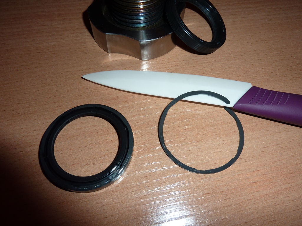

Вот фото со вторым надетым сальником:
P1110342.JPG [ 288.06 КБ | Просмотров: 1156 ]
Хотел срезать немного, а оказалось, что внутри у сальника есть стальное кольцо, видимо для жесткости. Срезал всего около миллиметра.
P1110352.JPG [ 384.09 КБ | Просмотров: 1156 ]
Примерю, если опять надпись не встанет как надо, сделаю прокладку из резины, надену ее на резьбу, а сверху надену целый сальник. Прокладка будет в углублении, поэтому видно ее не будет.
