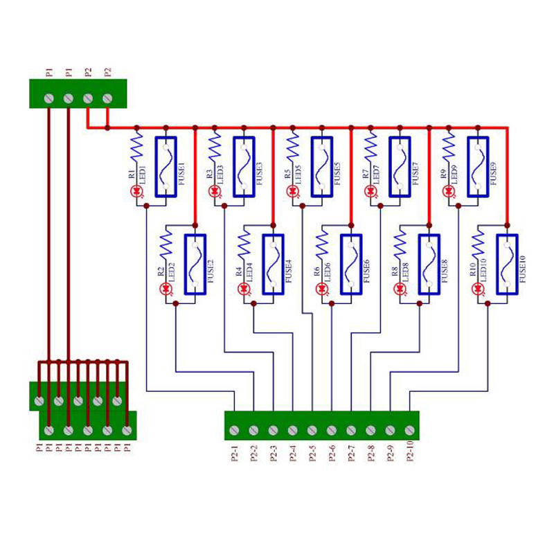

Вот нашел такую схему, будет ли работать примерно так же реализованный контроль!?
HTB1HlunRpXXXXX5XpXXq6xXFXXX9.jpg [ 309.91 КБ | Просмотров: 11270 ]
Ardeo PRO version
