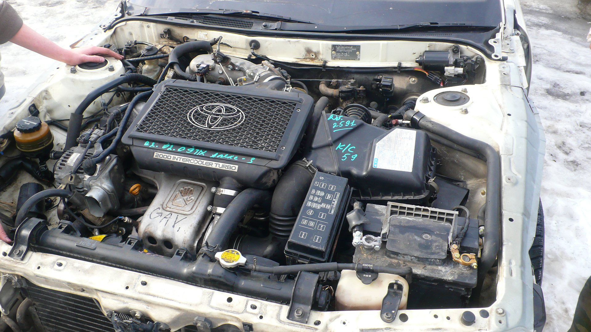

P1080859.JPG [ 935.76 КБ | Просмотров: 1431 ]

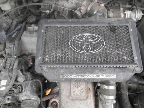

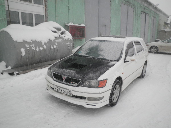

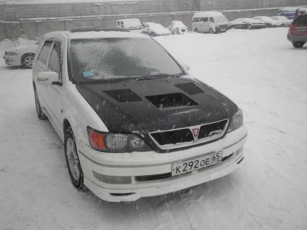

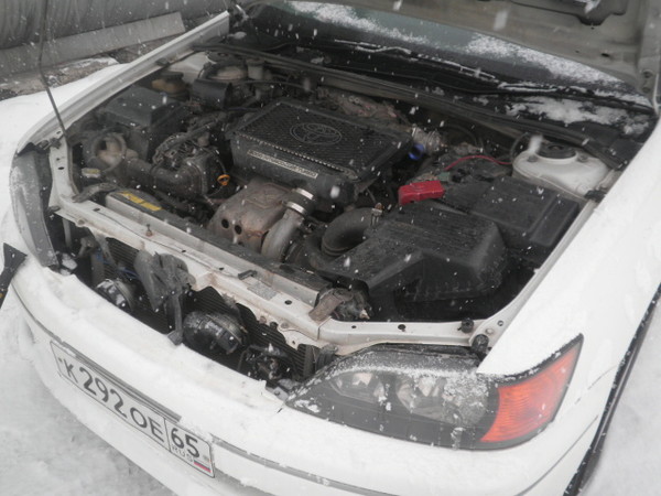

Вот долгожданные фотки :rus:
PC130900.JPG [ 55.86 КБ | Просмотров: 1378 ]
PC130902.JPG [ 71.76 КБ | Просмотров: 1378 ]
PC130903.JPG [ 85.34 КБ | Просмотров: 1378 ]
PC130904.JPG [ 56.72 КБ | Просмотров: 1378 ]

:o просто нет слов! круто! ура!!!! все работает!!!
как бы узнать все тонкости????

А вот эти прорези в капоте они сквозные я так понял(наподобие воздухозаборника)?

я выше почти все написал
Из всех 6 сообщений понятно,после фото,что движок все таки стоит на машине.
Хотелось бы побольше конкретики,когда поставили,кто ставил,какие были подводные камни,с какой машины движок и т.д.
Я думаю если осилишь отчет о замене,то мега респект от большинства членов Вистаклуба тебе обеспечен.
