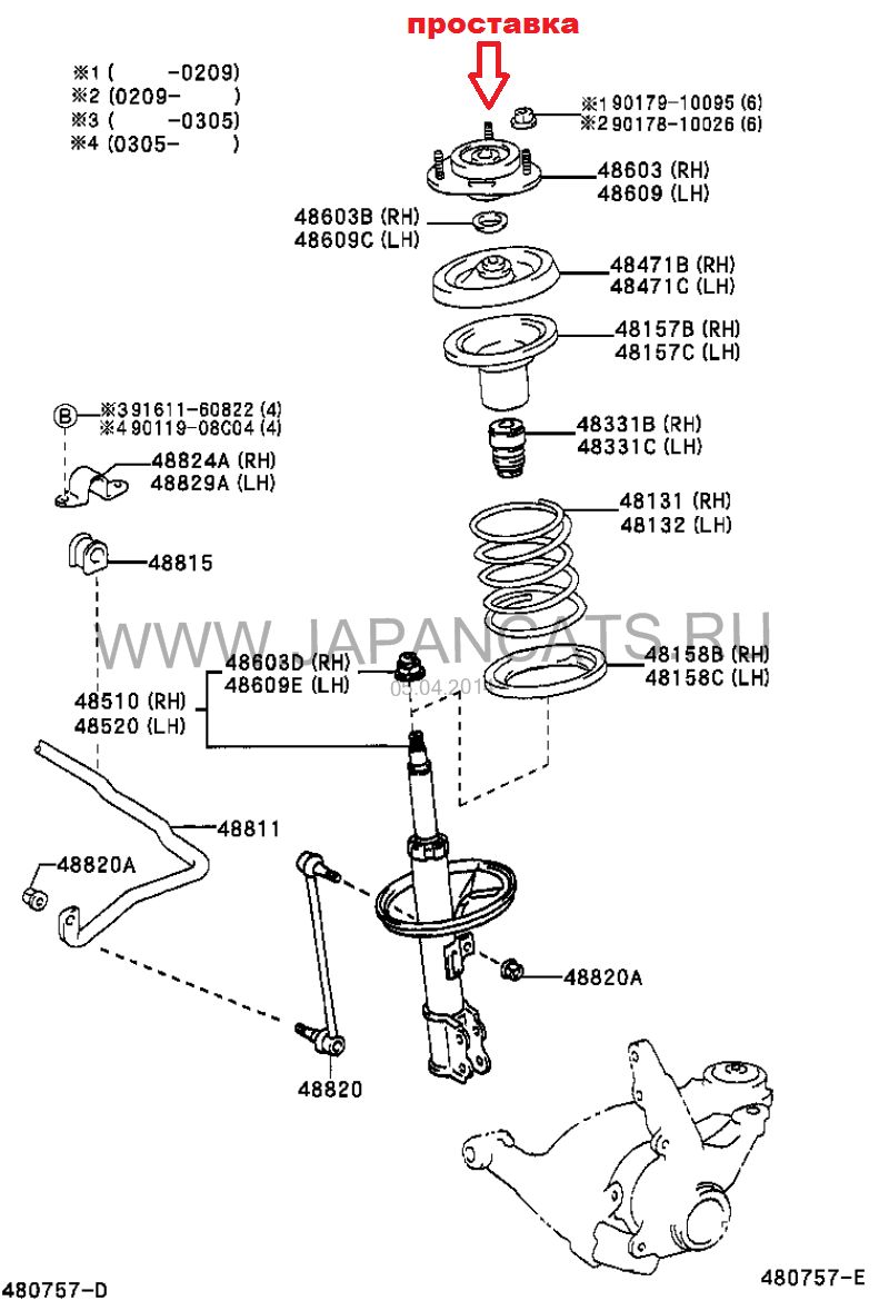

у меня тоже стоят проставки 2мм вкруг.мы только поднимаем кузов относительно подвески.подвеска работает как и раньше.стойки и пружины не поднимаются и не опускаются.ни какие регулировки не нарушаются.и как может натянутся сталибизатор, безпонятия.и как может сайлентблок встать под нагрузку.еще раз повторюсь подвеску мы ни как не трогаем.
 Заголовок сообщения: Re: Проставки для увеличения клиренса...
СообщениеДобавлено: 05 апр 2014, 21:49
Проставка находится над опорой стойки. Стабилизатору, по идее, от этого ни холодно ни жарко.

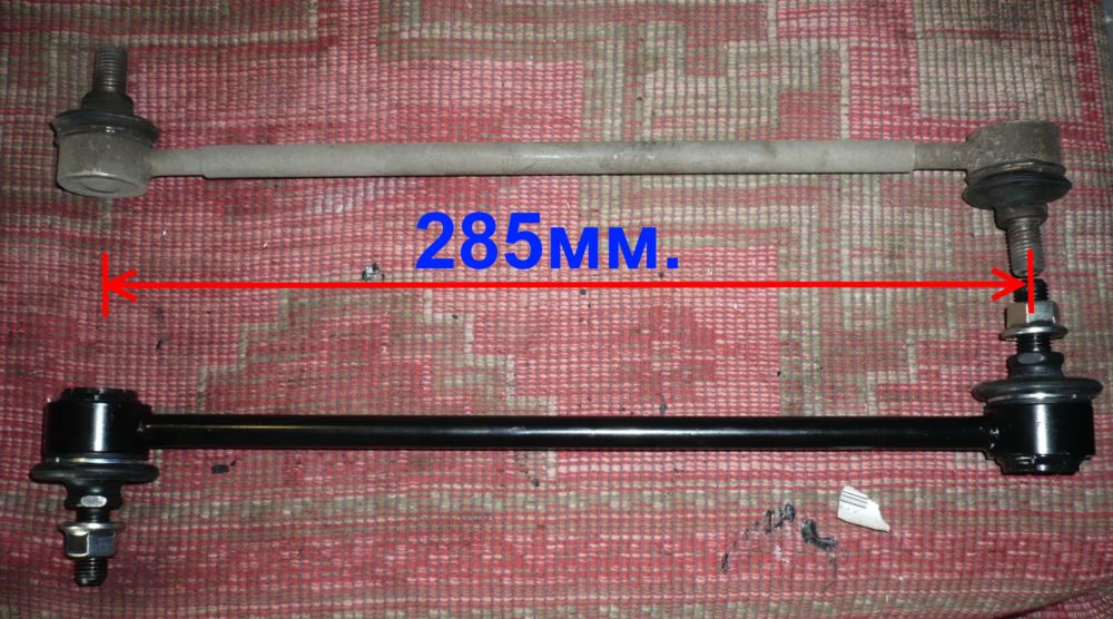

Тогда какой длины взял?
Длина обычных линков (CTR, например) между центрами болтов 285 мм.
P1000063.JPG [ 139.41 КБ | Просмотров: 2308 ]
Экзист предлагает аналоги 260-320 мм. Но ориентироваться надо, я так понимаю, все-таки на 285 мм. Тогда искать надо линки длиной ~235 мм, так?
Также надо бы знать диаметр болтов, чтобы не получилась ситуация, что по длине вроде оно, а болты не входят.
Паша, замерь, пожалуйста, диаметр болтов, когда будешь менять. :smile:
СообщениеДобавлено: 07 апр 2014, 18:04
они в машине, завтра замерю....у меня стояли CTR от грации, он взял с полки родные на V50 и подбирал из списка CTR с тем же диаметром болта....кавырялся в буке, потом принес сука пару линок без коробок) Померили на глаз....пойдут, ага....900р за пару, барыга!
