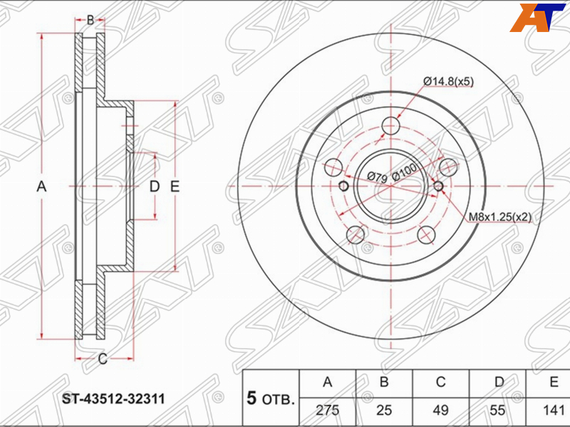

Здравствуйте! Апну тему.
Кто-нибудь ставил тормозные диски с артикулом "ST-43512-32311"?
Вроде по указанным размерам должны подойти...
Подходят но не стоит их брать. У меня дружбан в автотрейде работает, он меня отговорил от них
Voir Paris et mourir!

Apixe писал(а):
Спасибо за информацию! А мне знакомый, работающий тоже в автотрейде, сказал, что можно покупать. Но я тоже этим дискам не доверяю.

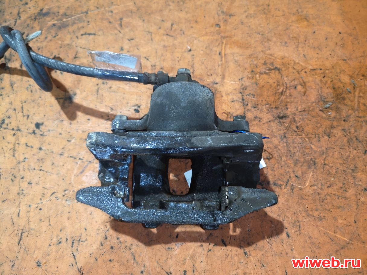

Всём привет, такой вопрос. П
риехал на сто менять передний спорт, перед этим купил контракт на разборе, механик всë разобрал а установить контракт не смог так как он не подошол, отверстия всё совпадают но диск упирается в спорт, подскажите от чего могут стоять диски
Добавлено спустя 2 минуты 12 секунд:
Забыл написать модель ардео sv50

Скорее всего контракт был от SV55...
