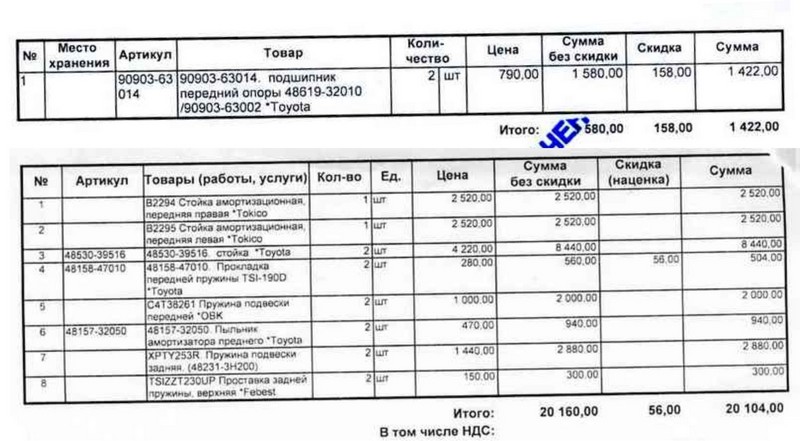

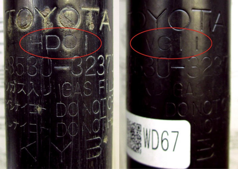

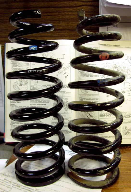

Заказал амортизаторы, пружины и всяко разно.
Задние заказывал как оригинальные. Разница в маркировке со старыми на фото. Вынув старые амортизаторы малость опешил: они в отличном состоянии, пружины не просевшие (авто 1999 года, пробег 176 тыс. км.)
ПОКА ЯПОНЦЫ ПРОИЗВОДЯТ АВТОМОБИЛИ, ЕВРОПА, АМЕРИКА И ВСЯКИЕ ДРУГИЕ НЕРВНО СТОЯТ В СТОРОНЕ И КУРЯТ!

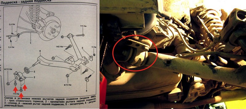

При снятии амортизаторов могу посоветовать сжать пружину, открутить три болта крепящих сайлент блок (на фото стрелками) и один конец реактивной тяги. А если полностью открутить верхнюю гайку амортизатора, то стойка, пружина, отбойник, стакан так ловко высыпаются.
И еще. Почему то мне нигде не встречалось упоминание о том, что при затягивании нижнего болта крепления амортизатора, автомобиль нужно нагрузить.
Передние TOKICO под номерами В2294 и В2295 не подходят. Хотя по каталогу обозначены на кузов SV50, ОРА и т.д. У них вылет штока короче на 30 мм, диаметр самого штока 20мм (оригинал 22 мм) и диаметр самого тела 45 мм (оригинал 50 мм), хотя сама конструкция крепления как у оригинала. Восстановил те которые стояли. Мастер пообещал будут жить дольше новых не оригинальных и готов первое время принимать претензии. Эксплуатация покажет.

FreeCat: я в магазине по каталогу ихнего поставщика с консультантом сам смотрел. Оказалось вон оно как. Там ведь еще отбойник на шток плотно одевается.
Alex45_45: пока из гаража не выезжал, но расстояние от пола до арки колеса до и после установки осталось таким же. Да, поведение на дороге конечно изменится. Но скорее из за новых амортизаторов. Но все таки мне кажется, что просевшие пружины ни, что иное как усталость металла, и обязательно изменение в размерах (в том числе).
Вот передние пружины не вооруженным глазом сразу было видно, что короче стали (в сравнении с новыми).

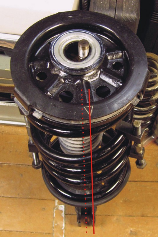

И еще. При сборке передней стойки, посоветую метку выставлять примерно так (на фото).
Во всяком случае у меня уводило метку в сторону при освобождении пружины.
На первой стойке раза три пружину сжимал-разжимал. Зато вторую сразу попал.
Пазы на штоке стойки и опоре не забыть совместить.

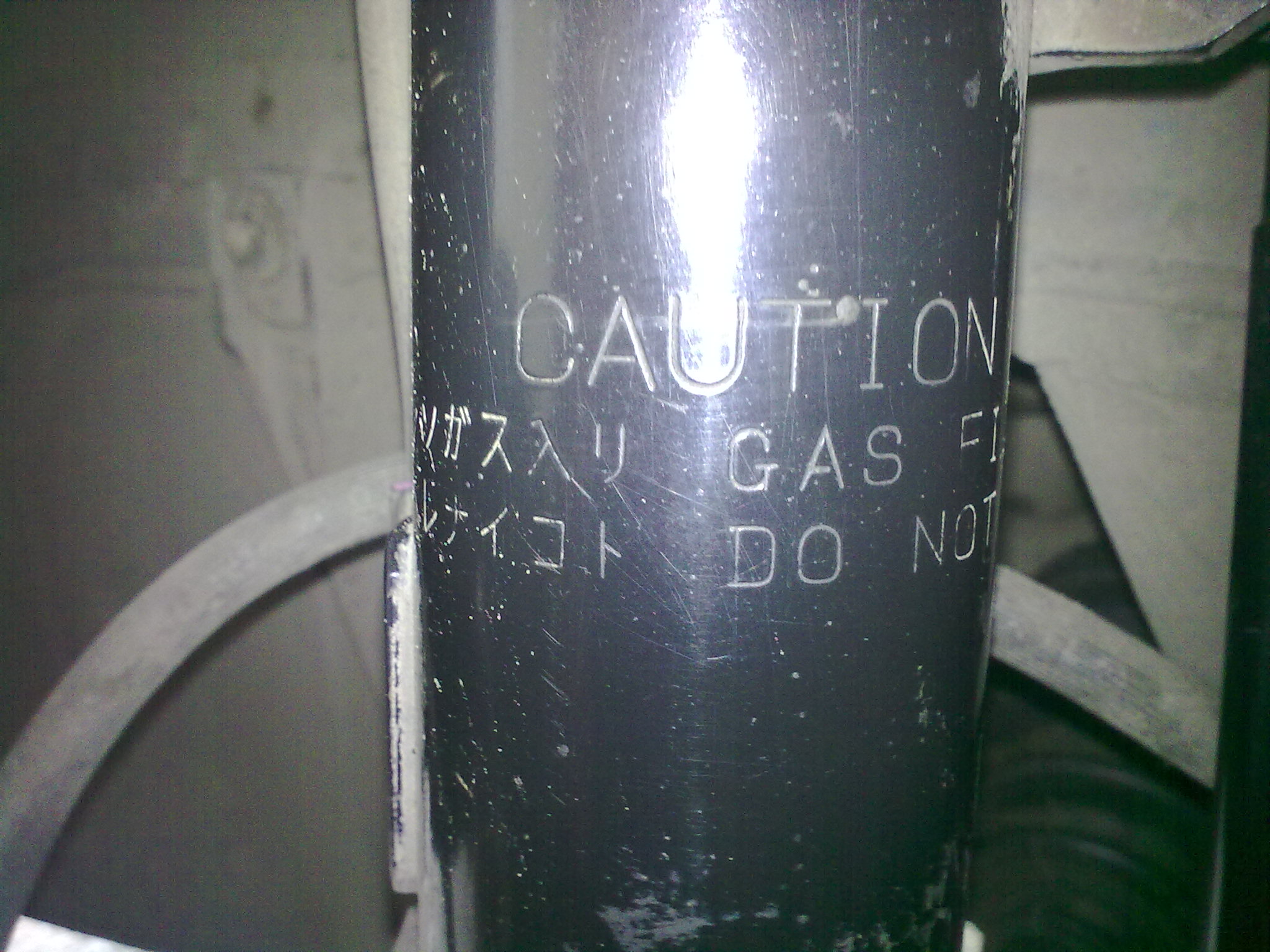

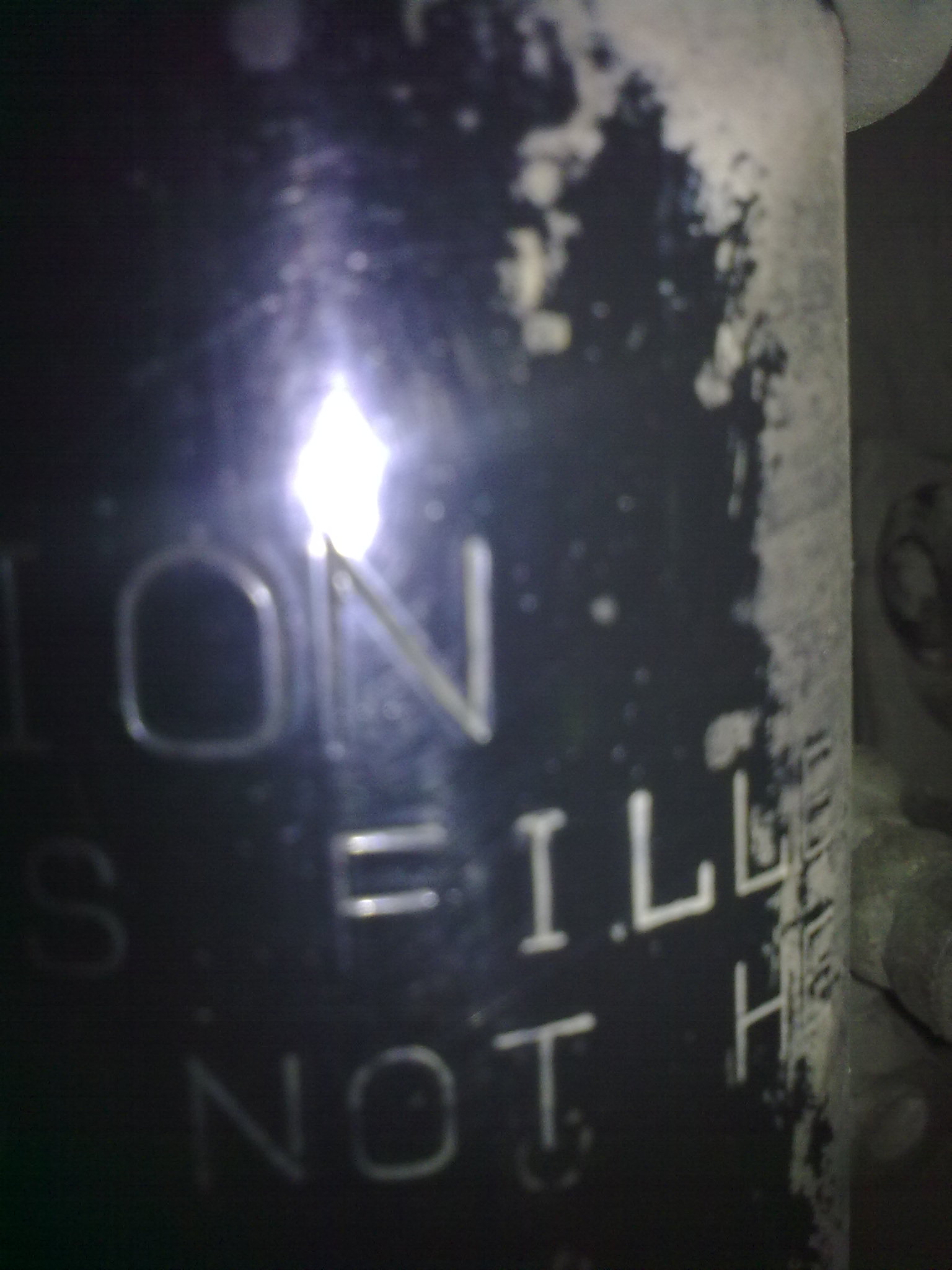

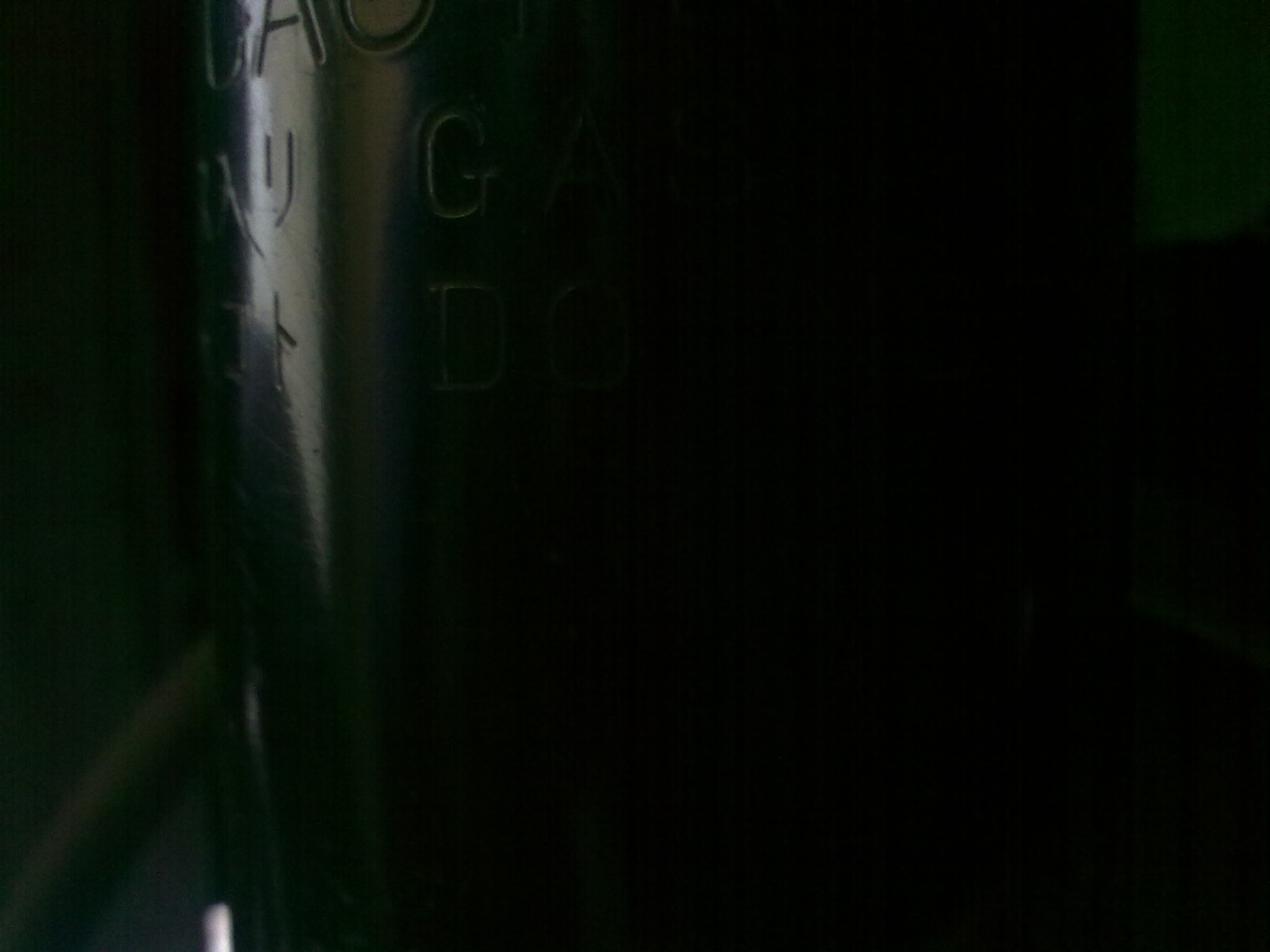

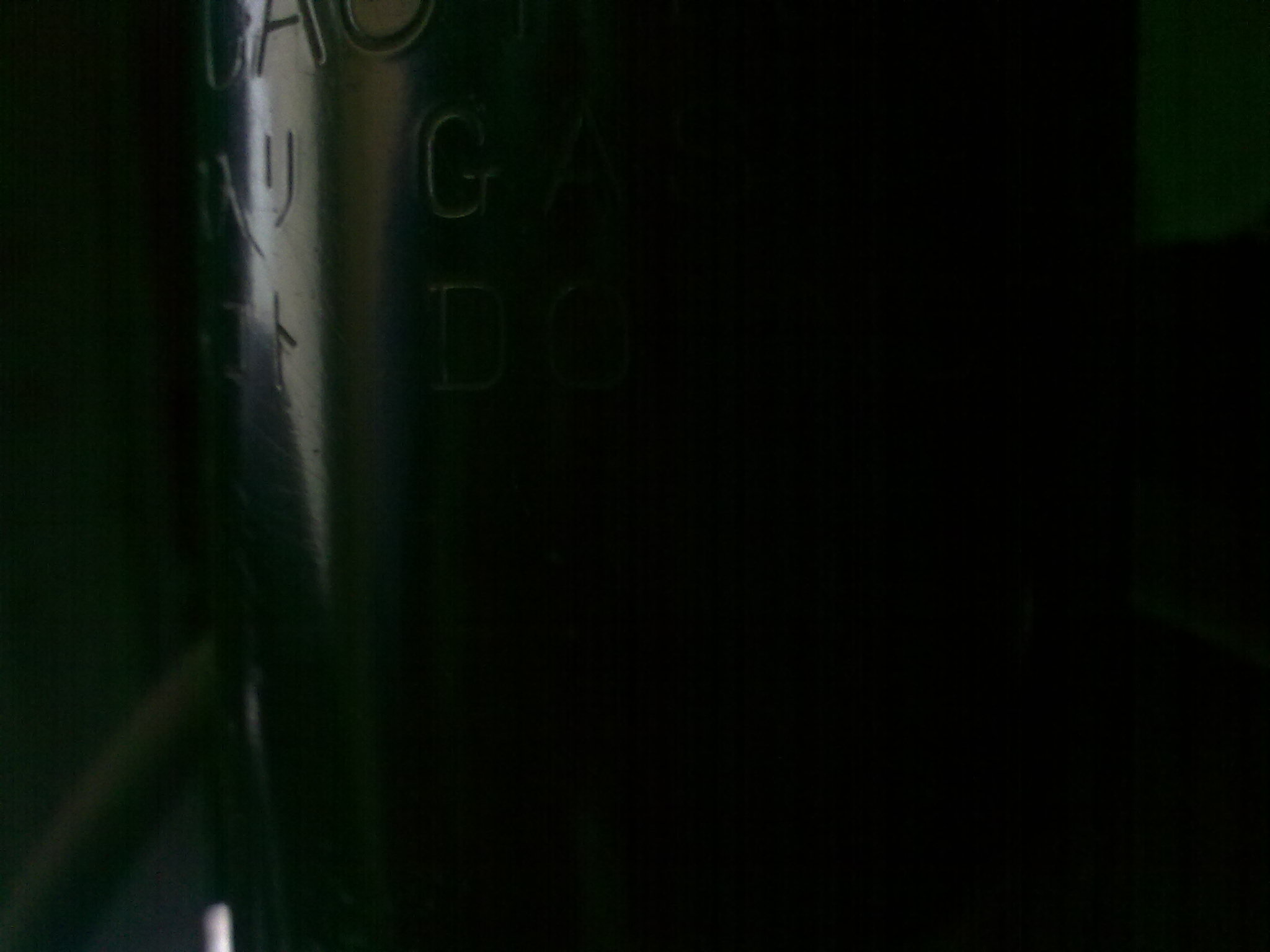

razmer. Вот теперь в раздумье, что делать если привезут. Выхода 2-а, либо сменять в магазине если согласятся или ставить старые но с новыми пружинами. Меня в магазине точно запомнили, так как я им наверное плеш переел, пока не добился своего, при выборе стоек. Они мне рекомендовали Каяб, а я на своем Токико.
Вот такая хрень стоит на моей Ардео, какие сам понять не могу, может кто знает.
24032012124.jpg [ 159.25 КБ | Просмотров: 3658 ]
24032012123.jpg [ 509.57 КБ | Просмотров: 3658 ]
24032012125.jpg [ 289.36 КБ | Просмотров: 3658 ]

FreeCat а ты ради интереса замерь диаметр штока и самого амортизатора.
На фото у тебя не обозначение амортизатора. Маркировка нанесена возле кронштейна к которому прикручиваются тормозной шланг и провод ABS. У меня так. Позже выложу.

FreeCat, больше никаких надписей нет выше-ниже....цыфробуквеные коды...?!
так то получается ноунейм....такого не встречал?!

razmer, pavanik_27, Да смотрел, никаких надписей больше не видел. Планирую на выходных менять рулевые тяги с концевиками и пыльки на них, может, что и увижу. Но врядли, так как фонарем все просветил. В сервисе сказали, что стойки живые и сменить лучше только пружины. Попробую снять их, фотки выложу на обозрение. Пролазил весь сайт подобного не видел.
