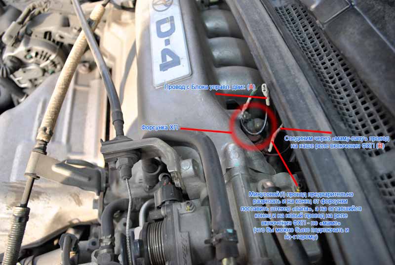

анвар77 писал(а):
YeS привет ,это демпфер пульсации что ли на ТНВД , у меня там просто отверстие с резьбой внутри (наверное потерялся болт), тоже не заводится в холод.(брызгаю эфир в коллектор с пол облрота)
Я выписал новый, там в дырке - резинка торчит, а на моём старом тоже дырка с резьбой была, я туда болт вкрутил по моему на 3 мм до упора, вот тогда и почувствовал разницу по заводке. Попробуй порегулируй, вообщем ничего не теряешь. А если она у тебя с эфиром "с полпинка", тебе ещё, как вариант: добавь к этому включение форсунки холодного пуска "по колхозному" от реле стартера (разрываешь минусовой провод у форсунки и ставишь любую релюшку, что бы включалась от реле стартера и замыкала форсунку на "массу") и забудешь про проблемы холодного пуска :mrgreen: . Я в разрыв поставил разъёмы "папы-мамы", так-что в любое время могу переключиться на компьютер и обратно.

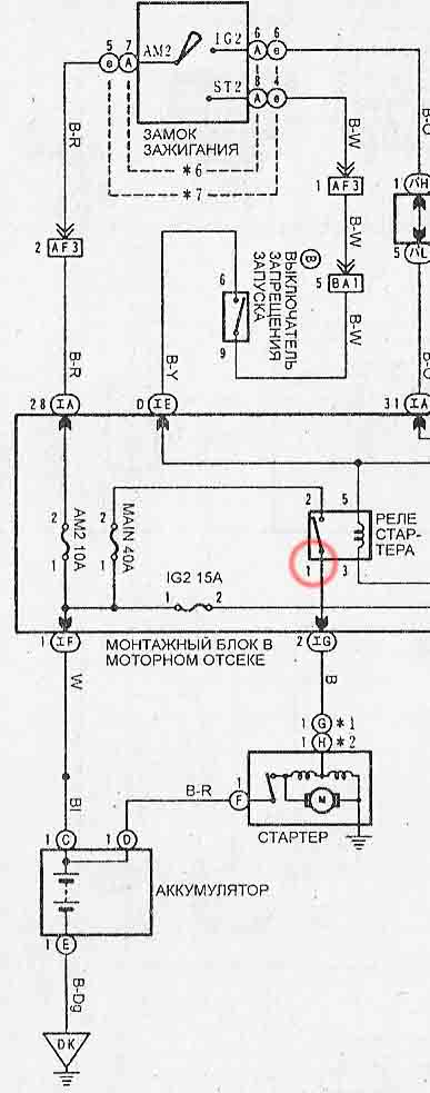

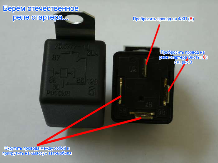

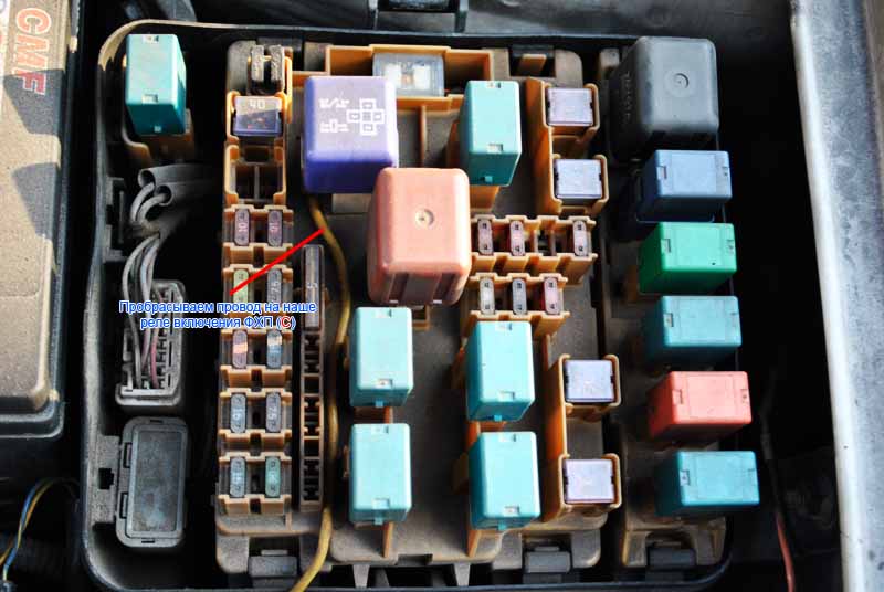

анвар77 писал(а):
Пришли картинку пожалуйста!
Предварительно убедись, что форсунка у тебя рабочая и нормально включается и распыляет бензин.
Далее... (Попытался изобразить по максимуму просто)

Комментарий к файлу: Найди, только где релюшку закрепить (я - под корпусом воздушного фильтра).
3.jpg [ 85.31 КБ | Просмотров: 3121 ]
2.jpg [ 76.38 КБ | Просмотров: 3121 ]

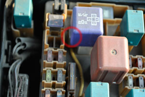

на 3 фото жёлтый провод (С) к какой ножке на синем реле цеплять?
 Заголовок сообщения: Re: Начались проблемы холодного пуска 3s-fse (D-4)
СообщениеДобавлено: 02 мар 2012, 19:54
Зарегистрирован: 23 сен 2007, 03:00
Сообщения: 47
Откуда: г. Новокузнецк
Репутация: 32
анвар77 писал(а):
YeS спасибо,сделаю отпишу
Добавлено спустя 2 часа 23 минуты 38 секунд:
Выдёргиваешь реле, вставляешь провод в гнездо контакта №1 (на фото провод туда и подходит), устанавливаешь реле на место, провод зажмется в гнезде, ставишь назад крышку предохранителей.
Удачи! :good:
P.S. Когда всё соберёшь, проверь правильность сборки лампочкой с проводками (или цэшкой): один провод - на "+" аккумулятора, другой на провод (В). Если всё правильно, при включении стартера, лампочка будет загораться.
5.jpg [ 44.15 КБ | Просмотров: 3082 ]
4.jpg [ 53.87 КБ | Просмотров: 3082 ]

YeS привет,сделал по твоей схеме,2 дня заводится с первого раза (-10 на улице),спасибо за совет. Я думаю насос в баке не создаёт норм давления.Я перед тем как твою схему поставить снял форсунку хол пуска проверил распыл (карб подсоединил а форсунку к АКБ)распыл отличный 30см примерно, ставлю обратно в коллектор не вставляю кручу стартер еле-еле брызгает.Поставил схему опять кручу распыляет лучше,время откр форсунки увеличелось поэтому с 1 раза завод но где то на 7-8 сек.Попробую замерить сколько насос в баке давит (по норме 4 очка должно быть),если недодавливает буду менять.
