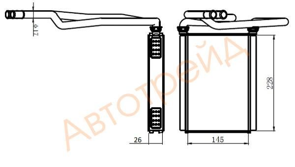

Дром по модели авто и номеру кузова выдает какие-то не те радиаторы отопления от ипсума (см на фото) Напишите каталожный номер нормальной печьки, надо заказывать, замерзаю.

Радиатор печки TOYOTA IPSUM ACM21W 2AZ-FE ш/к 7323971
http://carbonus.ru/detail/yok-7323971/

Китайский САТ-товский радиатор очень плохого качества от него вы тепла не дождетесь. Много кто из форумчан поставил радиатор от ипсума viewtopic.php?t=1017468
