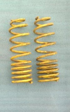

Хз, тоже взял черные ОВК, уже 4 месяца гоняю, машина не просела. Может попались конкретно "паленые" китайские? ИМХО на Ардео (а именно она, по всей видимости, более подвержена ускоренному "уставанию" задних пружин) проставки нужно ставить только на заднюю подвеску. Передние пружины, как известно, практически не подвержены эффекту проседания. Я себе заказывал комплект 2 см на заднюю ось и 1 см на переднюю, после установки тех самых новых пружин ОВК и проставок 2 см назад, понял что спереди ничего не нужно. Уверен машина на 2 см сзади и спереди будет смотреться ущербно. Это же вам не кроссовер какой нибудь.
Да, клиренс по низу обвесов спереди 18 см, сзади 22 см. Куда больше то? Делать 26 см клиренс, чтобы на 15 литье в повороте по трассе со скоростью 60 км/ч снесло в кювет? ;)

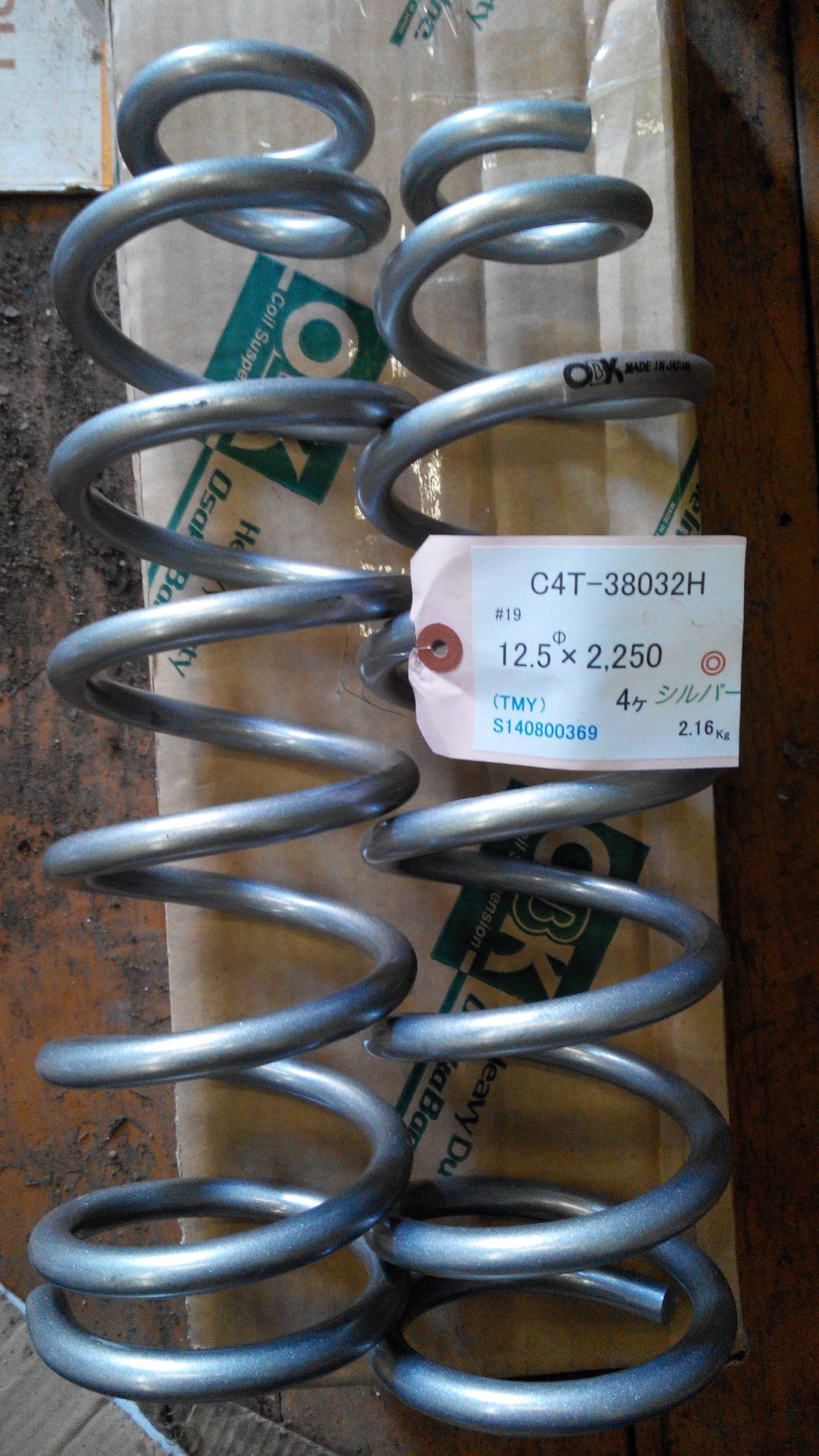

Поставил сегодня на ардео 4WD назад OBK C4T38032H. Зад поднялся сантиметра на 4-5. Стало прям самое то. Теперь главное чтоб не просели быстро.

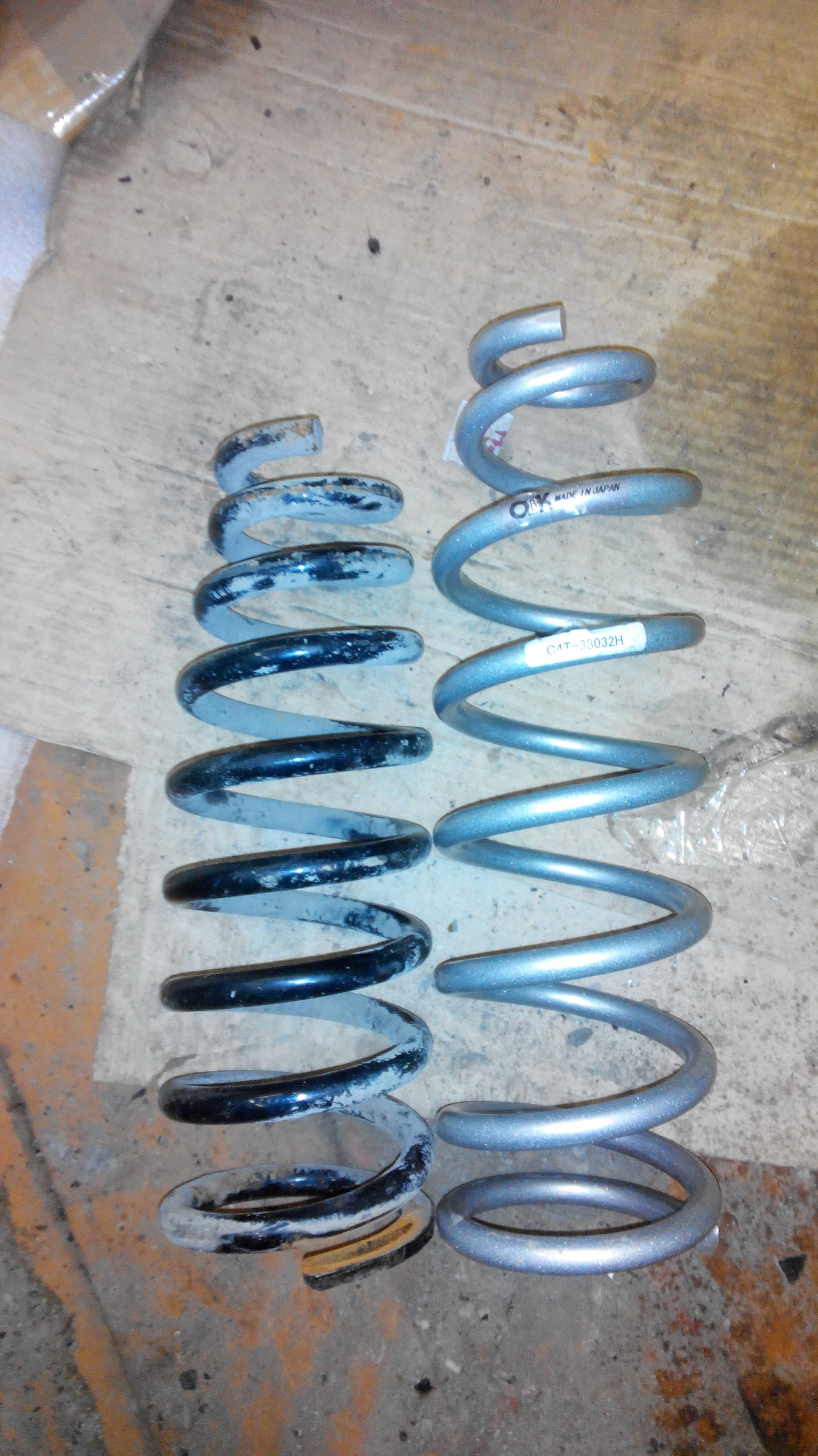

Чисто визуально.
Старые пружины 9 витков, новые - почти 8.
Толщина прутка одинаковая почти.
Как-то на усиленные не тянет, больше подходит как апгрейд.
А как по ощущениям, стало жестче или так же?

Да, стало пожестче. И при загрузке меньше проседает.

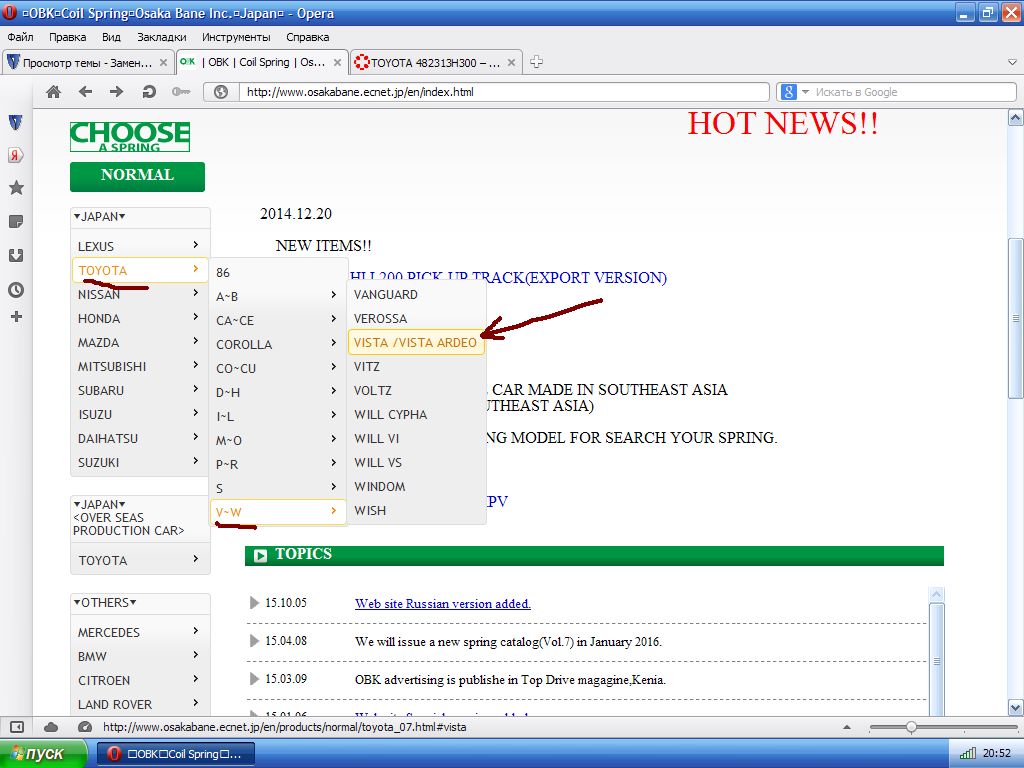

С начала темы много водички, как говорится, утекло.
На первой странице есть сообщение от Вт апр 28, 2009 8:42 pm, там табличка приложена с применением пружин от ОВК.
Так вот теперь уже перечень пошире.
Смотрите сами, вот их сайт: http://www.osakabane.ecnet.jp/en/produc ... html#vista
:smoke: ...

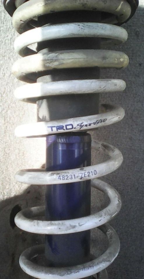

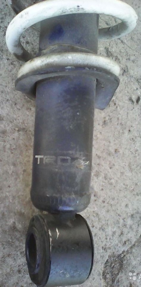

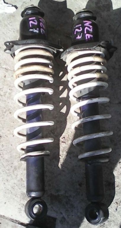

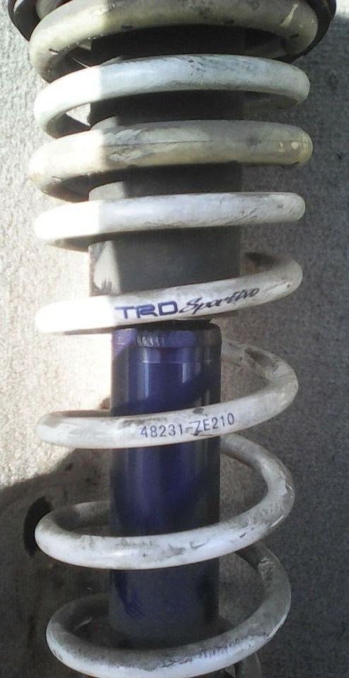

Вот еще спортивные пружины и стойки задние от TRD (надпись на пружине Sportivo) только белые.
Похожи на Виставские 50е.
:smoke: ...
