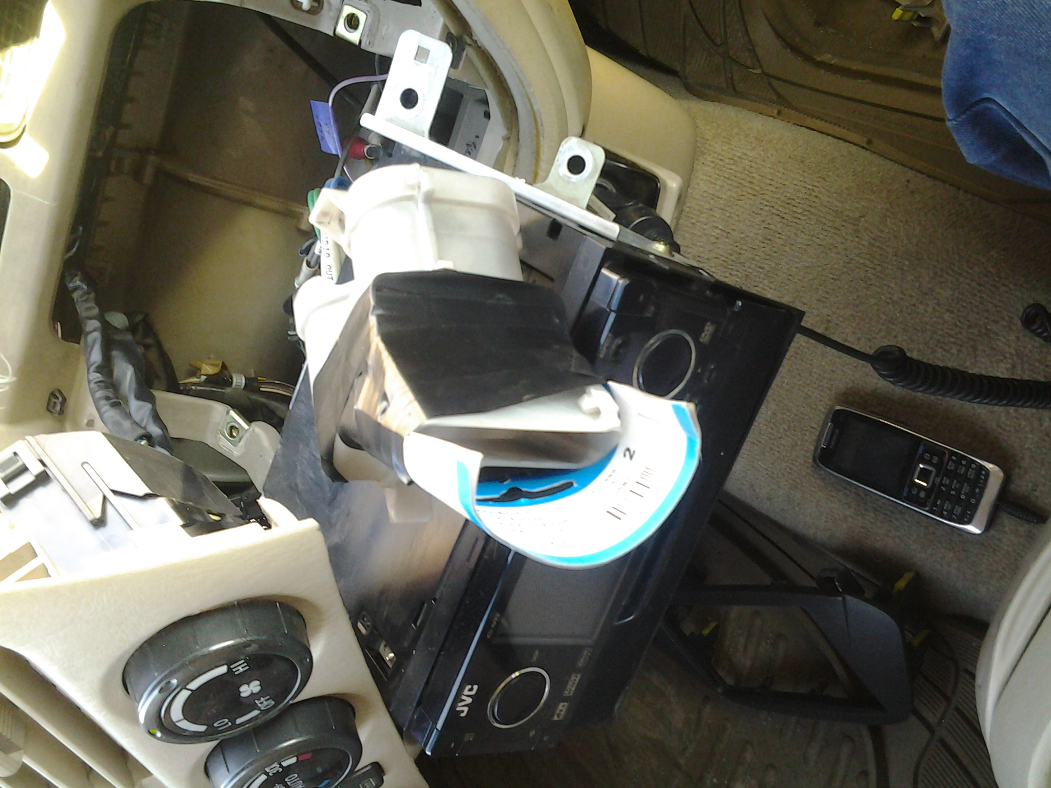

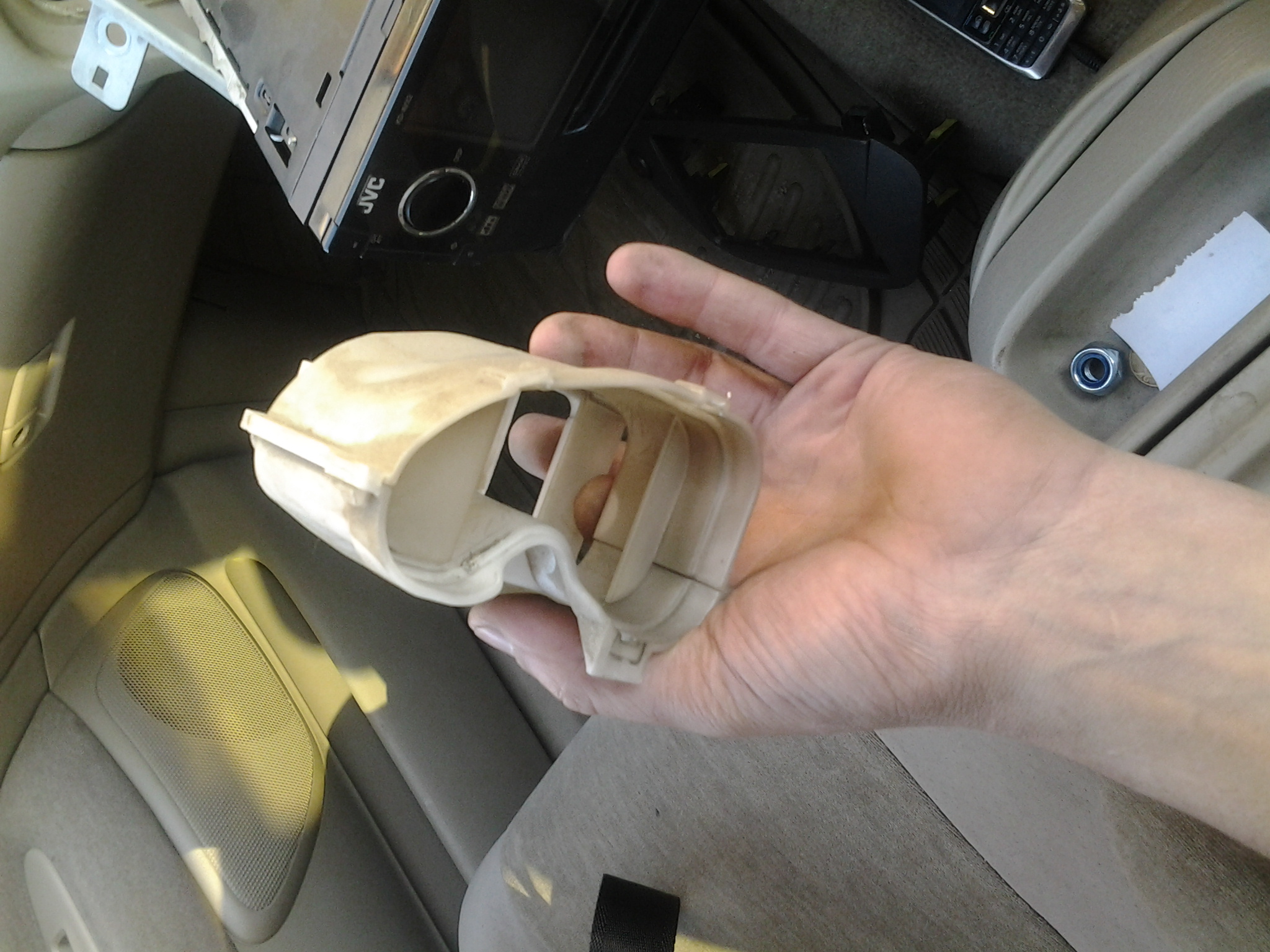

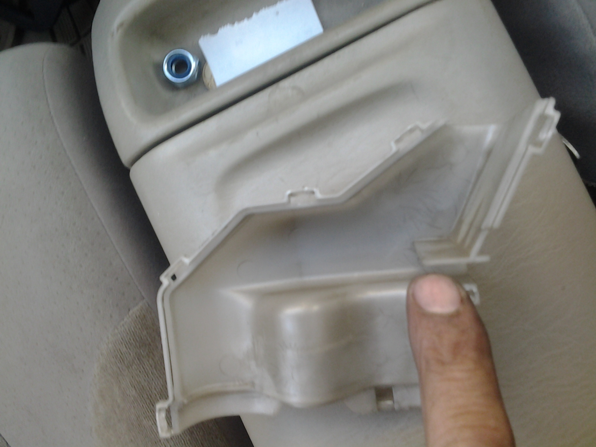

Чтобы луше печка дула в ноги водителю я изменил потоквоздуха,а то дуло кудато под понель.
20131029_161835.jpg [ 881.44 КБ | Просмотров: 1583 ]
Скорее из за этой перегородки.вопщем я ее отрезал и примотал картонку изолентой. :smile: .
Это опытный образец :lol:
Вощем сейчас вноги дует не хуже чем пассажиру :good:
20131029_160019.jpg[/attachment
Вот сам воздуховод ,он като не правильно распределяет поток воздуха.
8O Ну деятели... :lol: А не проще было испаритель почистить чтоб дуло сильней. И тогда бы всем хватало потока воздуха! :good: Ну и что? теперь дует прям на ноги?

да у меня с печкой все нормально жарит аж пальцы жгет но когда мороз за 25 правая нога замерзает а левая аж в ботинке чвякает.
щас наверно обеем будет тепло
:D Ааа, ну тогда все ясно. Молодец шо сказать!!! :good:

Тоже снимал этот кожух ,но отпиливать перегородку не решился.Обратил внимание что из-за неё больше воздуха дует на левую ногу,так прикинул что зимой если сильно будет жарить ,то её можно наполовину закрыть чем-нибудь.
