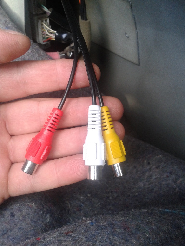

Привез мне друг с Новосиба секамовский переходник 7пин-тюльпаны. Я его воткнул в тюнер. Вот скажите пока без камеры или ДВД режим VTR активируется? или он активируется только при подаче видеосигнала? и еще интересно моя Виста выпуска 07.2000 г, а тюнер 7-пин.

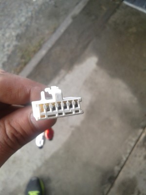

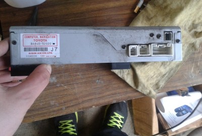

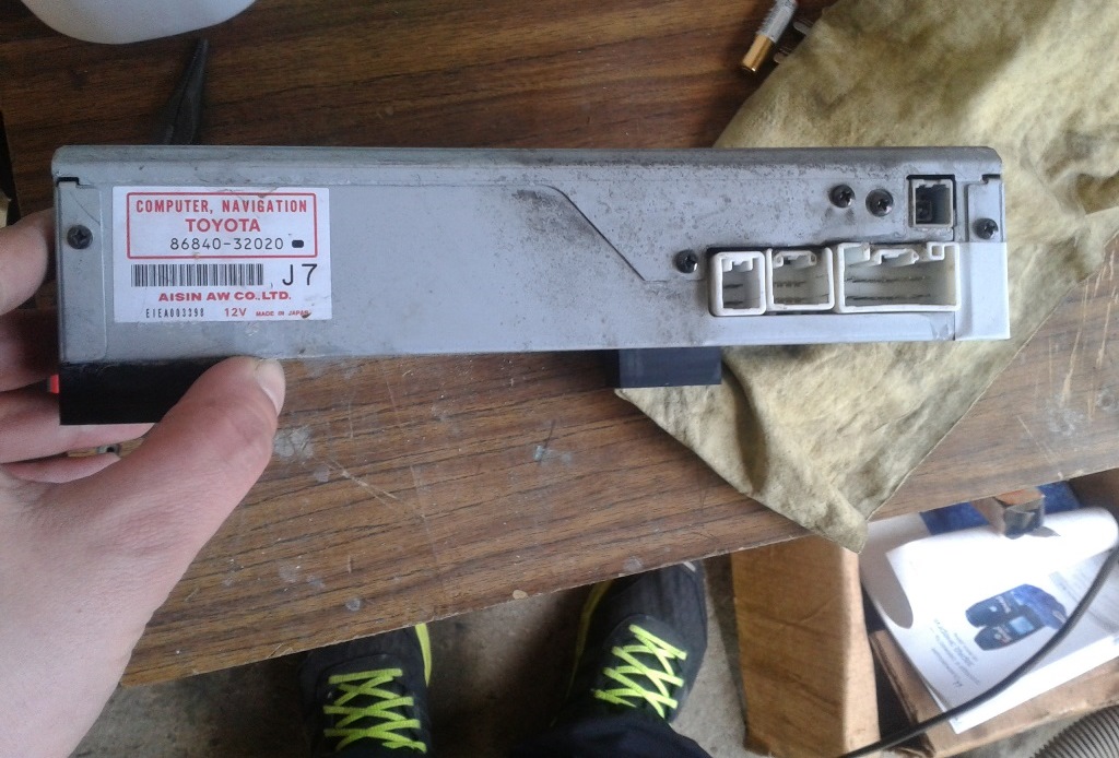

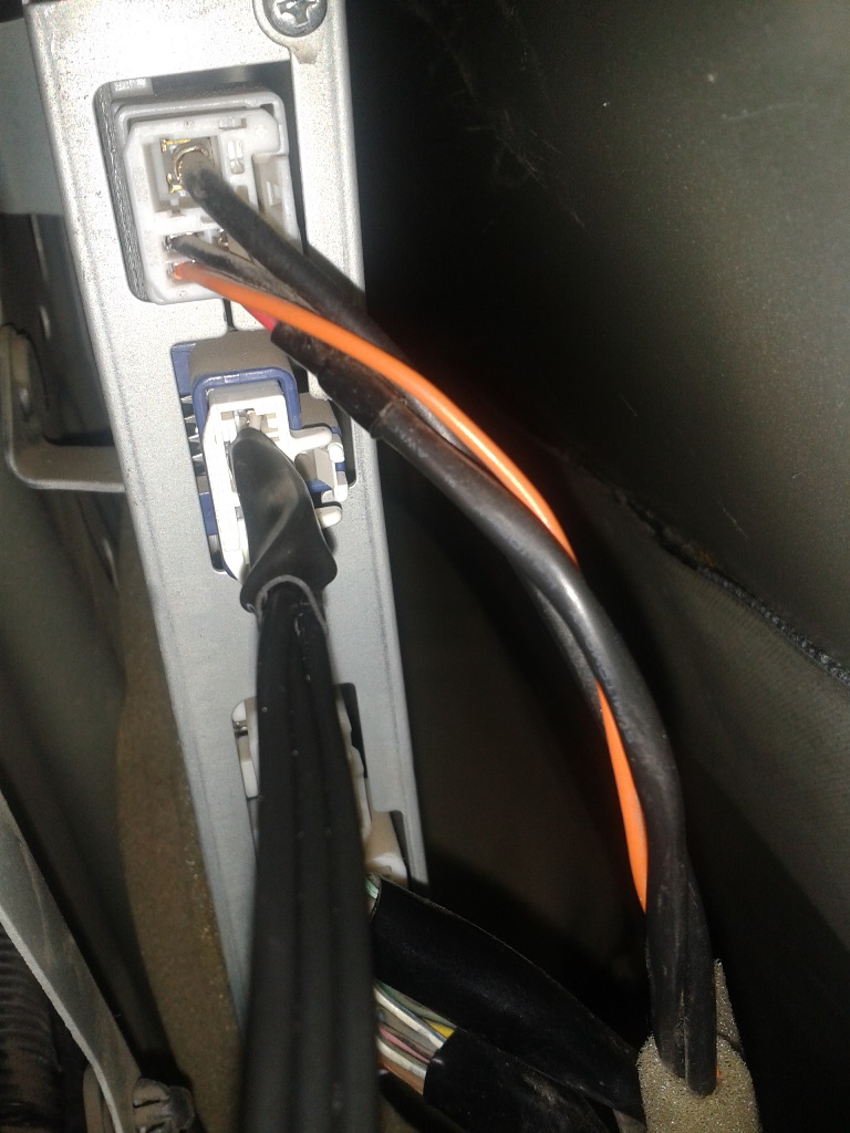

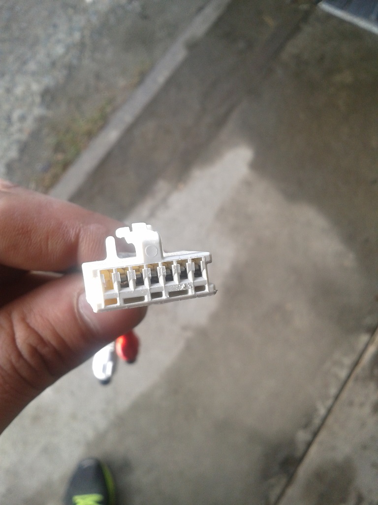

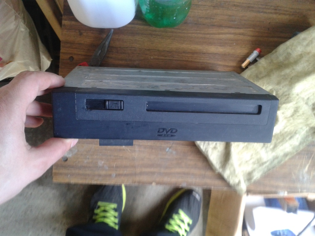

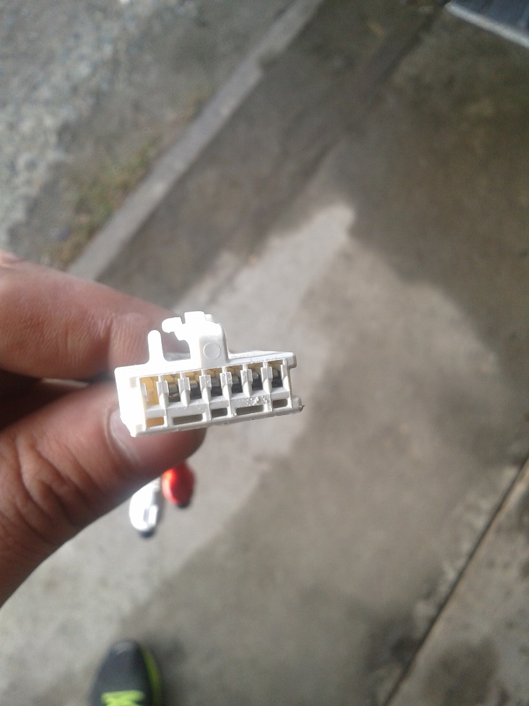

ну у меня рестайл, тв тюнер однако с же 7-пиновым разьемом. ну я к чему тут весь разговор развел. вчера я когда воткнул переходник в тюнер в меню ничего нового не нашел. Думаю что скорее всего ничего и не получится тогда. Хотя какая то плата от родной магнитолы у меня есть, с нее провода взяты на новую (Алпайн). Получается что вроде и мультик есть, а толку от него ноль. Слишком все дорого и мутно.
Добавлено спустя 1 день 15 часов 28 минут 22 секунды:
Вот сфотал переходник в тюнере и 7-пиновый разьем его.
И еще снял посмотреть штуку под сидением.

Комментарий к файлу: Что это на Навигация?

 Заголовок сообщения: Re: Установка и подключение камеры заднего вида на Виста Ардео.
СообщениеДобавлено: 28 окт 2013, 12:32
Джойстик работает? Если да, то нажмите кнопку ТВ три раза, первые два должны быть помехи с шипением, а на третий черный экран. Если включится черный экран это и есть режим VTR. Без переходника он не должен включиться.
