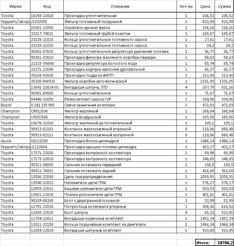

Я сам собрался делать капиталку в мае, вот список всего что буду менять (это моя капиталка только подкапотного пространства, то как я её вижу. Все запчасти мне уже пришли и лежат у меня в тееееплой кладовочке и ждут своего часа. Жидкости еще не покупал.):

В понедельник после обеда получил все запчасти которые заказывал и начал делать капиталку своему движку. Во время разборки кроме всего что было ранее перечислено в разделе отбраковал и еще заказал Фильтр воздушный и ремень навесных агрегаттов, так как который стоял был весь порепаный и хрен его знает сколько бы он еще проработал, далее во время разборки я не смог аккуратно вытащить для VVT датчик пришлось в срочном порядке заказывать новый, так как при вытаскивании старого я его сломал, в итоге у меня заняло полных четыре дня пока я реанимировал свой движок, делал сам в гараже, один день (среду не с кем было оставитьь ребенка пришлось сидеть) не работал, машина завелась с пол оборота, запарился только заливать антифриз. Делал по инструкции ХОТАБА. Всем кто решит делать желаю удачи. Фото отчет позже.
