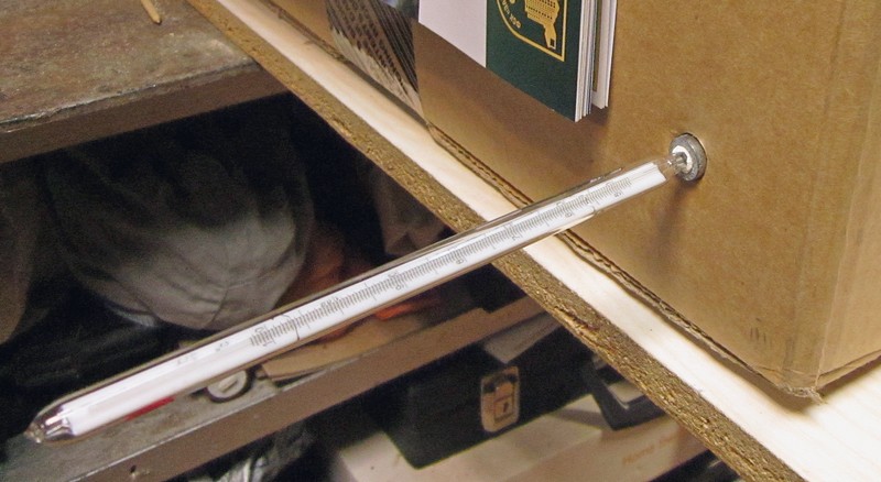

Разбирал фары в коробке с пром.феном. Сильно помог термометр вставленный в коробку. При температуре 90 градусов выдержал 15 минут. Располовинил легко. Удалил остатки герметика с корпуса и стекла, чтобы свободно можно было обратно соединять.

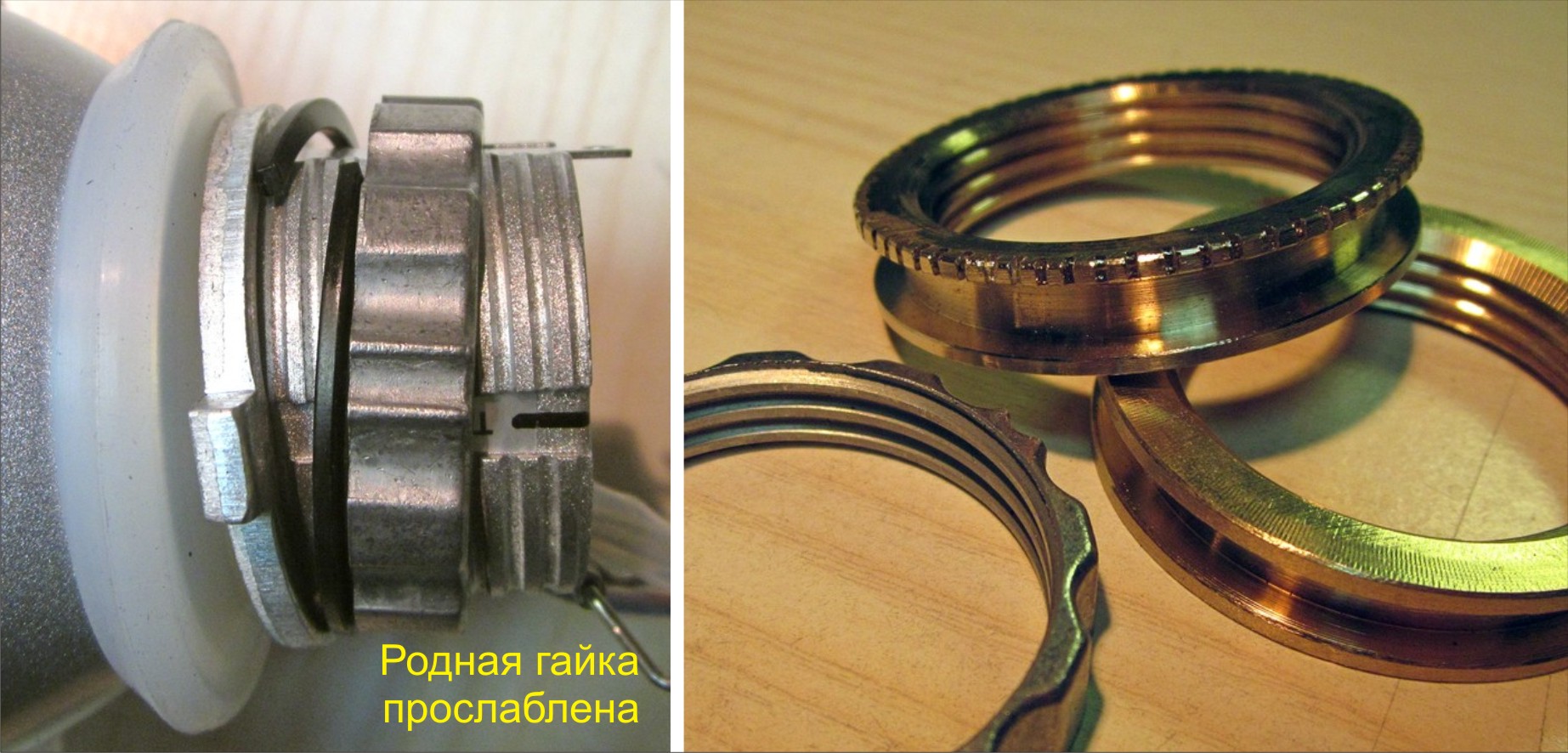

Гайки, идущие в комплекте модулей, тоже оказались прослабленные. Пришлось заказывать новые. Размер резьбы 1 1/8”, так называемая резьба трубная G. Токари должны понимать. Вершины резьбы готовых гаек притуплял. Лучше по не многу, что бы не прослабить.

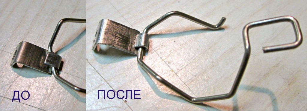

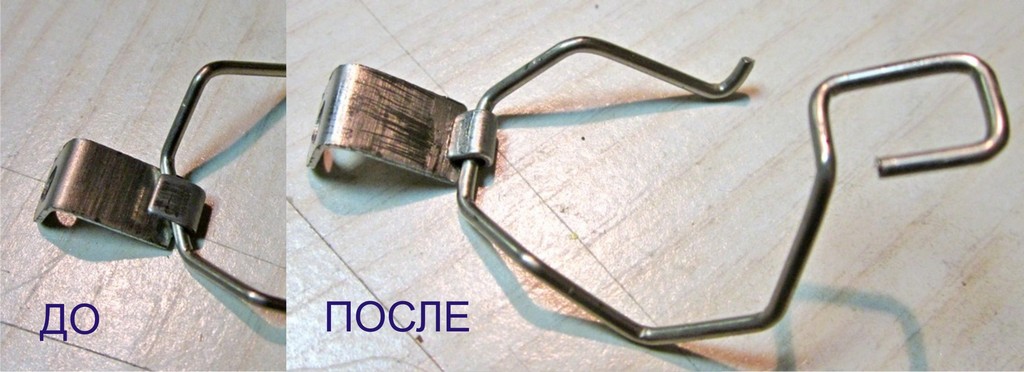

Поджал «ухо» держащее скобу, которая прижимает лампу, а то она гуляла во все стороны.

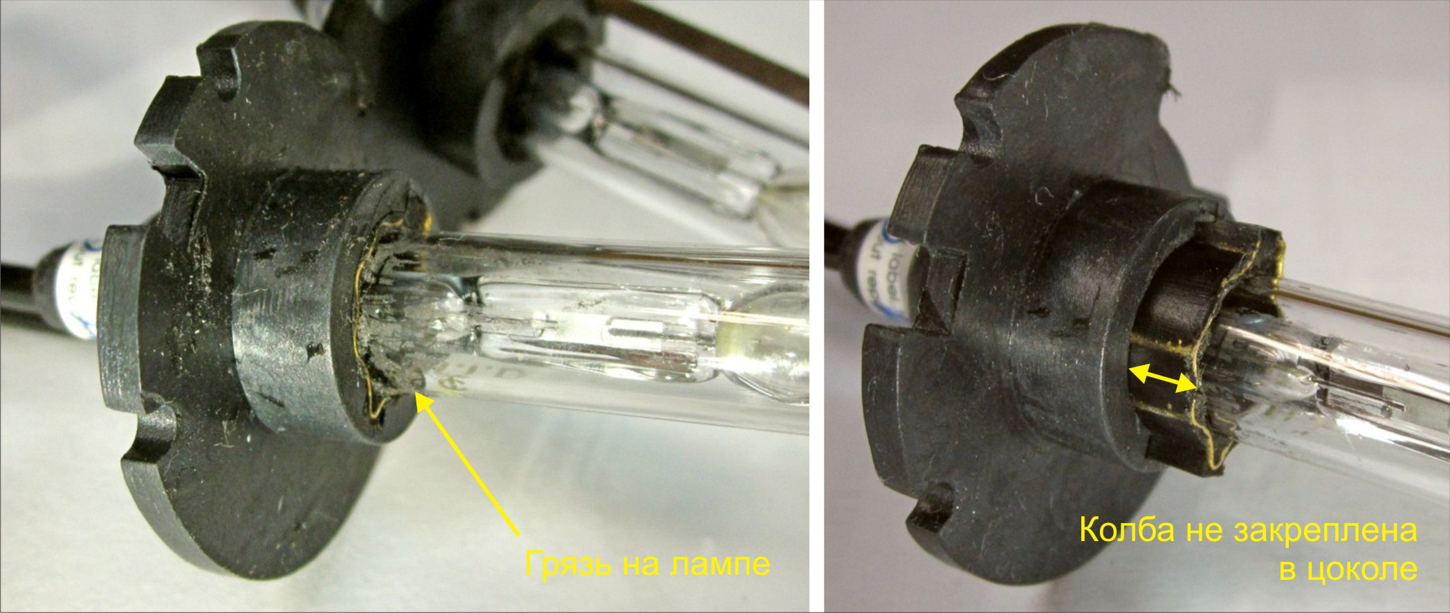

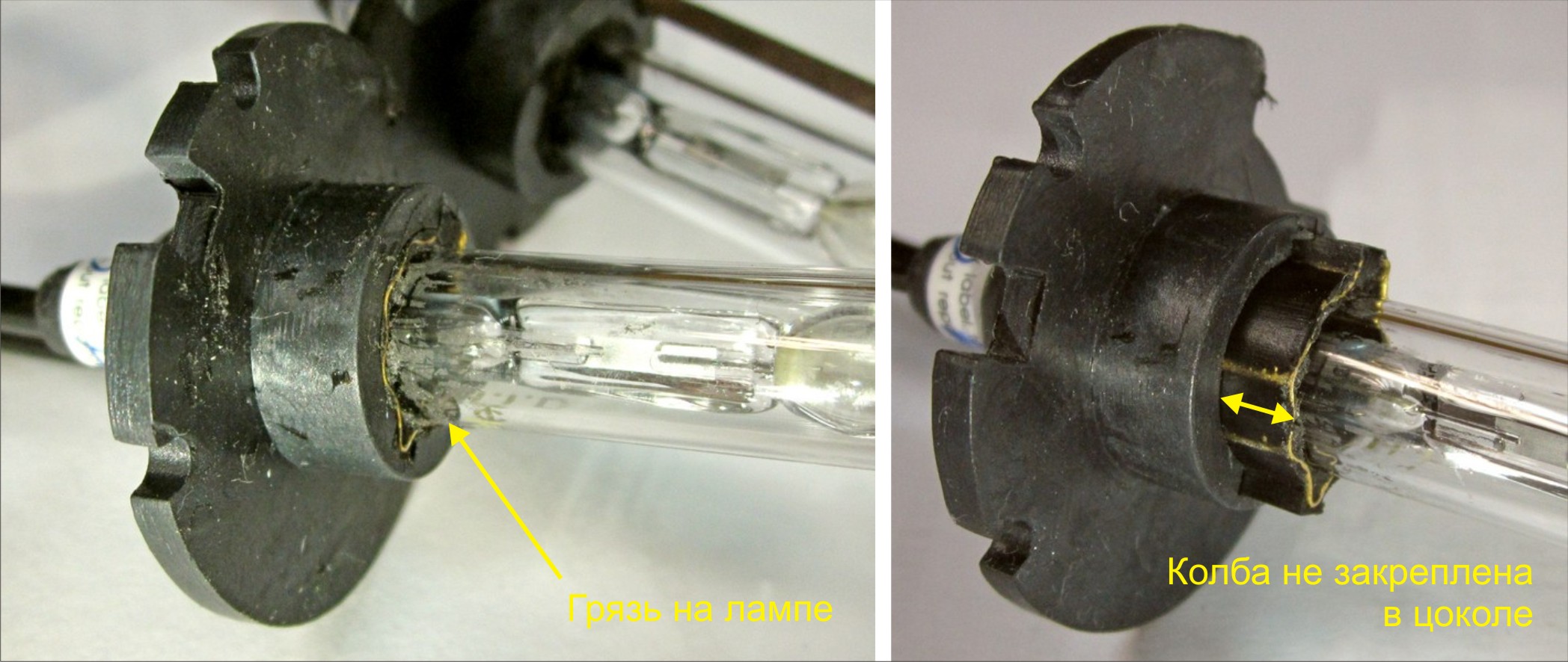

Очистил сами лампы. При этом заметил, что колбы плохо закреплены в цоколе (китайцы, мать их).

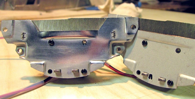

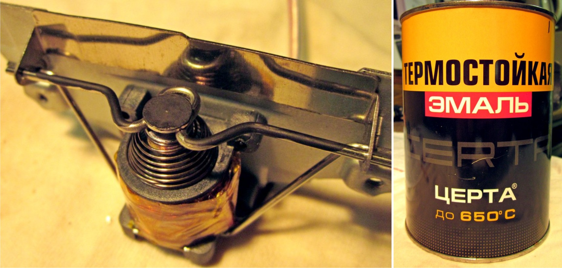

Предварительное включение также выявило засветку выше границы световой полки. Покрыл якорь и тягу термостойкой, черной, матовой эмалью.
Тыльную сторону шторки немного полирнул, надеясь увеличить светоотдачу.

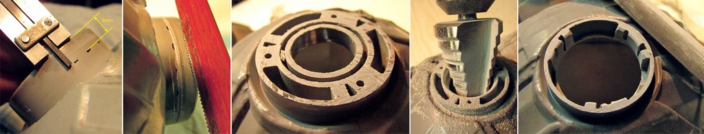

Цоколи отражателя отрезал ножовкой по металлу отмеряв от края 8мм.
Цоколь рассверлил ступенчатым сверлом до диаметра 38 мм. Подправил полукруглым напильником.

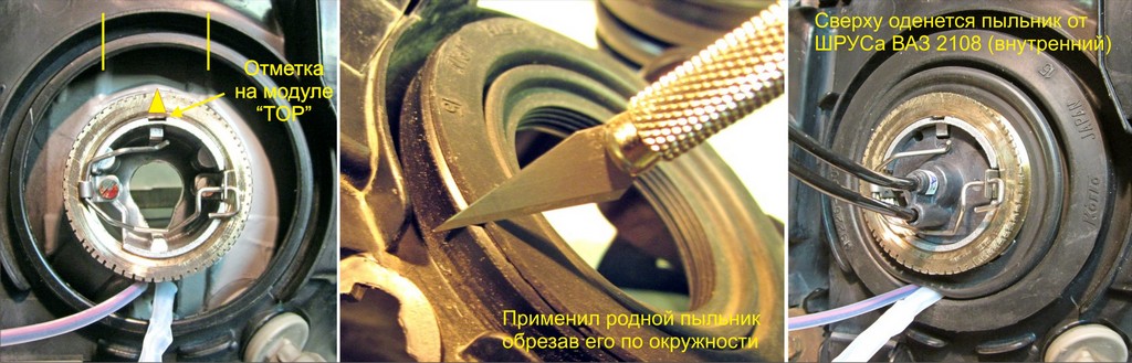

Закрепил модули в отражателях ориентируя отметку «ТОР» по середине отливов на обратной стороне отражателя (на фото). Пробное включение показало горизонт световой полки.
Перед закрытием фары прогнал минут пятнадцать на всех режимах.
Решил применить старые пыльники. Обрезал их по кругу. Вставил. Думаю, будут служить поддержкой потяжелевшим отражателям. Сверху натянул пыльники ШРУСа от восьмерки (внутренний, короткий).
Уплотняющая резинка на проводах от лампы модуля не хотела вставляться в пыльник. Обточил ее на наждаке.

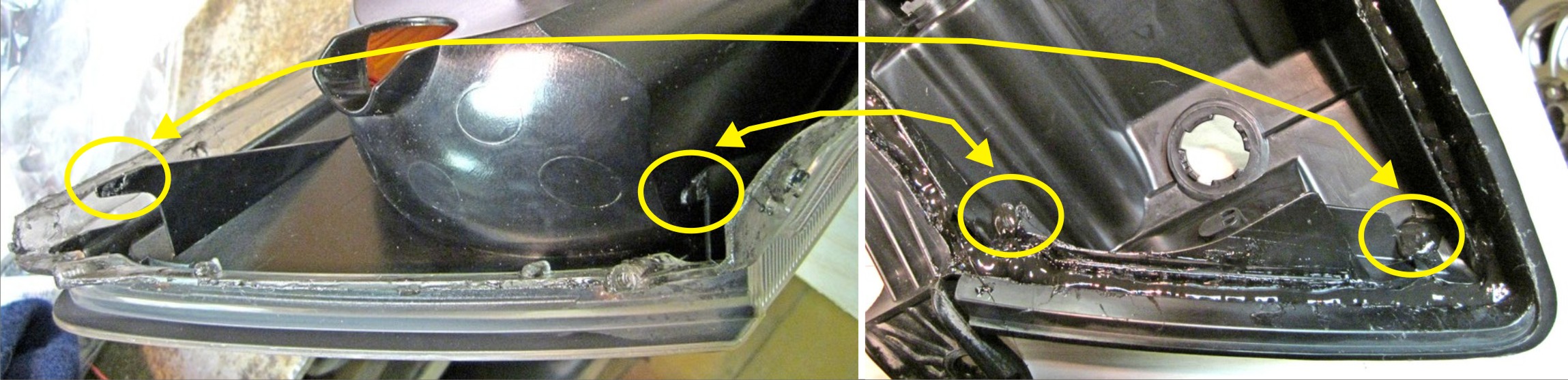

Применил герметик 3М. При нанесении герметика обратил внимание на две точки в районе указателей поворотов (на фото). В этих местах герметик фиксирует отражатель поворотников.

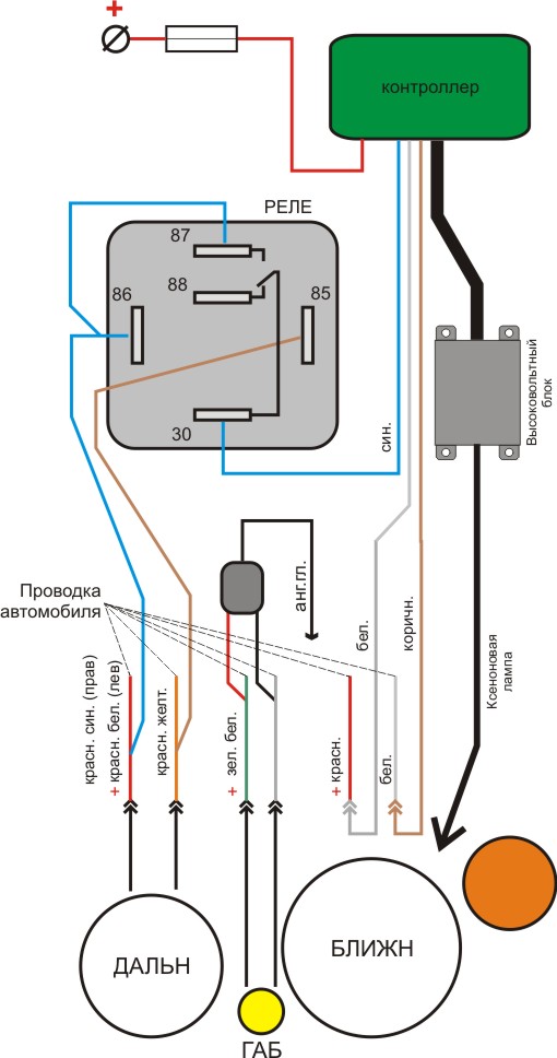

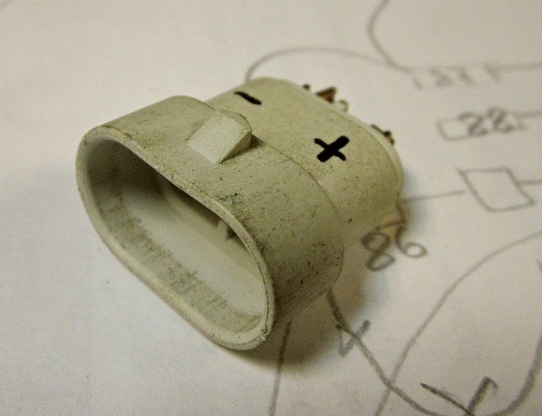

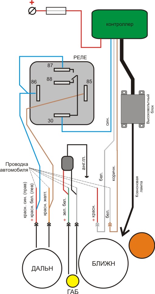

Подключал по схеме на фото. Нарисовал одну сторону (подключение шторки не указал). Применил разъем от старой лампы НВ4, чтобы не врезаться в проводку.

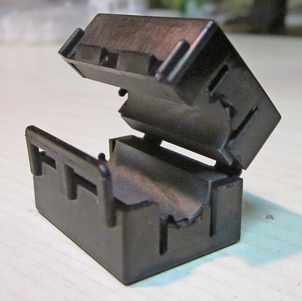

На провода ксеноновых ламп (между высоковольтным блоком и самими лампами)повесил ферритовые сердечники.
03 Скоба.jpg [ 97.43 КБ | Просмотров: 3271 ]
05 Покраска от засветки.jpg [ 291.7 КБ | Просмотров: 3271 ]
06 Полировка шторки.jpg [ 106.35 КБ | Просмотров: 3270 ]
08 Выставление модуля+пыльник.jpg [ 123.2 КБ | Просмотров: 3270 ]
09 Нанесение герметика.jpg [ 322.58 КБ | Просмотров: 3270 ]
10 Герметик.jpg [ 108.74 КБ | Просмотров: 3270 ]
12 Фишка от лампы ближнего.jpg [ 105.23 КБ | Просмотров: 3270 ]
13 Феррит.jpg [ 88.95 КБ | Просмотров: 3270 ]
