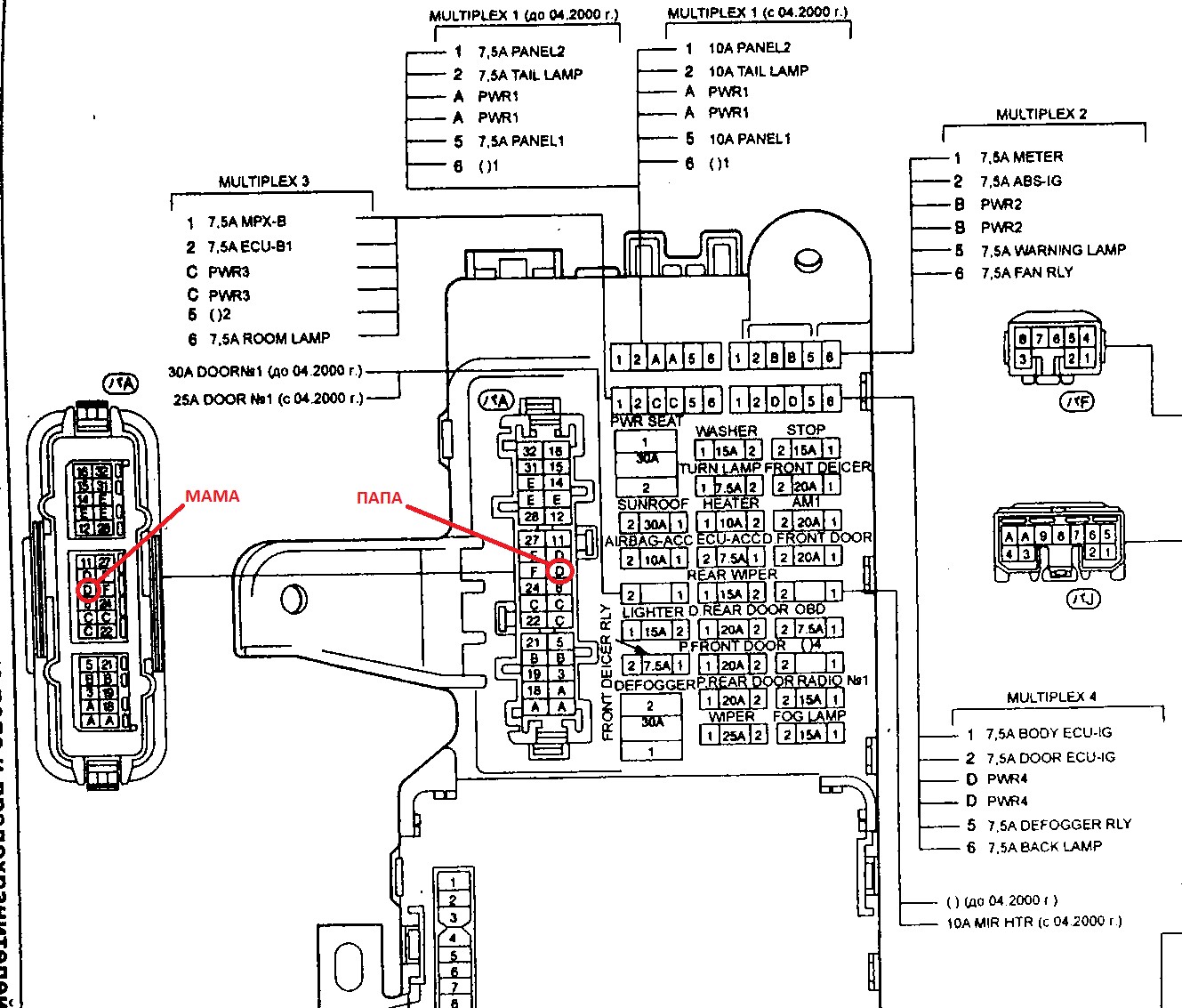

Всем привет,ситуация такая,что родной мафон потребляет 1.6 А даже в выключенном состоянии,поэтому вопрос такой,это загон мафона? или есть где то релюха которая включает эл-во поворотом ключа на ACC. И 1.6 А не многовато для такого мафона? Ardeo sv50

zero648 писал(а):
Жрала 1,25А стала жрать 0,10А. Я у себя отсоединил один провод "D", какой точно не помню, там два одинаковых белые с красной полоской, один - это индикатор открытых дверей, другой - это часы и мультик - вот этот я и отцепил (из разъёма "мама" вытащил :oops: ) и заизолировал.
Побочные эффекты:
1 - Сбрасываются часы;
2 - Мультик включается не сразу (яркость);
3 - Сигнал оставленного ключа в замке зажигания срабатывает в положении ключа "IG1" 8O .
Комментарий к файлу: Вот этот провод отвечает за часы.
