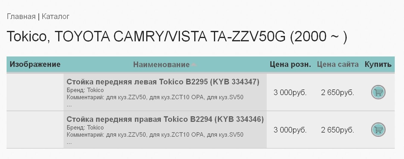

jannoss писал(а):
makaan писал(а):
Вроде как Токико есть B2294, B2295, как раз изучаю материал, думаю заказать себе.
Эти стойки пробиваются для ОPA, сравнить бы их вместе, может у кого есть возможность.
По екзису да, а если по инету порыскать то они оказываются "не оригинальной заменой", дальней родственницей нашим стойкам, даже есть сноска что именно на СВ50. Вот правда, в живую бы сравнить. Попробую нагрянуть в наши магазины, но выбор у меня скудноват, кто у нас не в провинции живет, ау!

тут важная особенность....у них шток 20мм, следовательно он короче, отсюда и на виток меньше пружина, чем у нас....ИМХО стойки от опы не наш вариант, но опыт положим в копилку!

jannoss писал(а):
Я вот то-же в нете нарыл, http://carstart.ru/catalog/886,8917

Ну ситуация с этими стойками понятна, некоторые магазины пишут их как не оригинальную замену, наряду с KYB 334347, 334346, так как крепления подходят, их не составляет труда установить, но меня смущает меньших ход штока от 20 до 30 мм (по разным данным), а это достаточно много мне кажется. Может их возможно использовать с просевшими пружинами, так как приблизительно на столько же может сократится клиренс при старых пружинах, отходивших больше 100 т. км, как вы думаете?
Хотя все это в меня вселило большие сомнения, если уж делать все нормально, то лучше в круг поменять пружины и поставить не дешевые но оригинальные стойки, а возможно еще лучше KYB NST5173R, NST5173L, в принципе цена одинаковая получится. Отсюда вопрос, кто ставил эти NEW SR SPECIAL, в комплекте к стойкам идут демпферы пружины?
