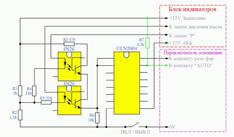

Принцип работы схемы оч. проста: Когда лампы масла и парковки горят, со стороны управления на них сидит "ноль", Vyatich давече подчеркивал, туда мы и подключаем соответствующие провода, таким образом транзисторы на обеих оптопарах закрыты, они в свою очередь собраны в схему "И", что удовлетворяет нашему условию "работающий движок и не стоим на месте" :rus: . Далее, при наступлении данного условия, сигнал идет на усилитель, собраный на NPN транзисторах, естественно, на выходе усилителя появляется "ноль" и катушка реле фар срабатывает.
Схема собрата на макетке, вот собственно и она:
Изображение Изображение Изображение
Подключается элементарно, "0V" и "К реле фар" цепляем к фишке переключателя света фар на рулевой колонке. Все остальное к панели индикаторов над рулем.
Точки подключения:
1 - +12V АКБ;
2 - лампа "Р";
3 - лампа давления масла;
4 - +12V Зажигание;
5 - реле фар;
6 - 0V.
vromi, аналог будет конечно же лучше для наших суровых условий, хотя при -33 все работало и не тока у меня, Я, особо детали то не подбирал, какие нашел на ненужных платах, такие и выпаял.
У ентой схемы есть еще одна особенность: R1 и R2 - это есть делитель напряжения, он нужен для того, чтобы при включении габаритов вручную, схема не срабатывала. А то получается переключатель еще на "Р", а фары уже включились. Я этот узел настраивал в лабораторных, так сказать, условиях, и не учел, что при работающем двигле напряжение бортовой сети выше, примерно на 1 вольт. Вобщем выхода один - наройка яркости при включеных габаритах на максимум. Я выбрал первый вариант, холодно однака на улице ковыряться, потеплее будет займусь этим вопросом, а вот и второй вариант - ждем, когда Я, разберусь с этим вопросом.

Вот к примеру делитель напряжения, состоящий из двух резисторов R1 и R2, с него напряжение которое идет от “+12Вольт Зажигание”, делится примерно скорее всего попалам (до 6 Вольт) и подается через резисторы R4 и R5 почему то на катод обоих светодиодов оптопары, а на катод ведь должен подаваться минус, а не плюс. И кстати у оптопары 4N26 если не ошибаюсь должно подаваться на
управление светодиодом не больше 1,15 Вольта - http://www.platan.ru/cgi-bin/qwery.pl/i ... roup=21001
И не понятно каким образом этот делитель защищает от ложного срабатывания при включении габаритов, как это все взаимосвязоно? Почему при включении габаритов
должна микруха ULN2004 ложно срабатывать и подавать на реле фар массу?
А резисторы R4 и R5 которые в цепи оптопары они для чего? С какой целью там стоят?
А резистор R6 на 10 килоом для чего нужен, какую роль он выполняет?
По драйверу, т.е. микросхеме ULN2004 не расскажешь как эта микруха работает, у неё подключены 1 и 2 входа, зачем два входа то параллельно подключал?
Вход 8 (Е или GND) подключен на массу для чего?
А вход 9 (COM или CLAMP) на +12 Вольт подключил для чего? Кстати почему именно напрямую к аккумулятору подключать, что бы на ней постоянно напряжение присутствовало, можно ведь было и к контакту "+12В зажигания" подключить?

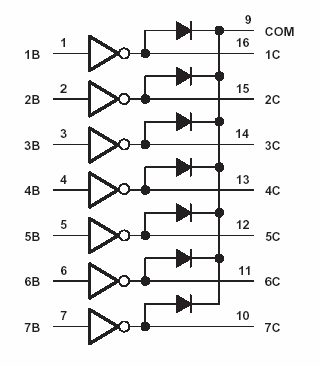

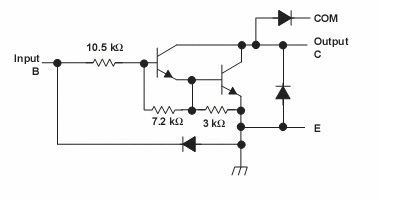

Я смотрю на схему микосхемы ULN2004:
ULN2004 ..jpg [ 17.39 КБ | Просмотров: 3536 ]
ULN2004.jpg [ 8.38 КБ | Просмотров: 3536 ]
там усилительный каскад из двух биполярных транзисторов n-p-n перехода, собранных вроде как по схеме с общим эмиттером, они работают как усилительный
каскад или все таки в режиме ключа передавая массу co входа 8 (Е или GND), через эмитерно-коллекторный переход на выход С, при поступлении на вход В (вход
микросхемы 1) т.е. на базу первого транзистора, сигнала "+12В зажигание", с выхода оптопар?
Кстати резистор R3 на 470 Ом для чего?
На второй схеме где ты подключил 15 выход микросхемы к контакту AUTO что тем самым ты добился? И для чего закоротил 15 выход на "+12 Вольт зажигания" резистором R7 на 4,3 КОма?
А выключатель на массе для чего поставил?

Начнем с простого, R3, R4, R5 - стоят для ограничения тока, соответственно только своей цепи, дальше по схеме всетаки стоят лампы накаливания, которые могут либо сами тускло гореть, либо пожеч светодиоды в оптопарах, номиналы большой роли не играют, подбирал примерно.
R6 - это привязка к логическому "нулю" входа микросхемы, чтобы в воздухе не висел, иначе возможны ложные срабатывания.
На катод любого полупроводника не обязательно садить "ноль", чтобы через него шел ток, достаточно, чтобы разность потенциалов была больше на аноде, чем на катоде. Теоретически считаем, что на аккуме 12,8 Вольт, т.е. между R1 и R2 у нас будет +6,7 Вольт, с лампочек придет +12,8 Вольт, т.к. активной нагрузки на них без массы нет, получается на каждом светодиоде разность потенциалов в 6,1 Вольт плюс ограничительное сопротивление, на светодиоды приходит 1,0 Вольт.
Теперь разберемся с ложными включениями при вкл. габаритах, допустим, что лампа "Р" горит, значит на управляющем контакте лампы у нас 0 Вольт, т.е. разность потенциалов на светодиоде будет 6,7 Вольт с перевесом на катоде. Если мы включаем габариты, то подсветка тускнеет и на лампе "Р" теперь около 6,5 Вольт:
jannoss писал(а):
Значит пошел и померил напряжение что на лампочке Р, и вот оказывается что получается:при выключенных габаритах и на всех режимах подсветки где-то 12,5V, а вот при включенных габаритах: яркость табло на всю 12,5V, яркость на одно деление ниже и далее 6,5V....
а на светодиоде становится разность потенциалов 0,4 Вольт, что маловато для него. И теоретически все вроде должно работать, но срабатывает при вкл. габаритов, когда как.
По драйверу ULN2004 - первый контакт для реле фар, второй сразу приготовил для режима "АВТО".
Каждый элемент ULN2004 работает как составной транзистор в режиме ключа передавая массу co входа 8 (Е или GND), через эмитерно-коллекторный переход на выход С, при поступлении на вход В (вход микросхемы 1) т.е. на базу первого транзистора, сигнала "+12В зажигание", с выхода оптопар.
8 контакт - это GND (ноль), если его не подключать, то при открывании транзистора, эл. току некуда будет течь, т.е. эл. тока просто не будет и релюха фар будет молчать.
Работает микросхема как составной транзистор в режиме ключа, передавая массу co входа 8 (Е или GND), через эмитерно-коллекторный переход на выход С, при поступлении на вход В (вход микросхемы 1) т.е. на базу первого транзистора, сигнала "+12В зажигание", с выхода оптопар.
9 - это выходCOM, это предохранительные диоды, чтобы релюхи работали дольше при частых включениях, его можно вообще не подключать либо подключать только по моей схеме, на "+12 зажигание" садить его нельзя, иначе через реле фар на него придет +12 Волть без зажигания и на схему, тогда фары будут гореть и без зажигания, возможно не только фары :suicide:
С "АВТО" работает так, если есть этот режим, днем включаются только фары, а с наступлением темноты, включаются фары + габариты.
R7 уже не помню для чего поставил, без него был какой-то глюк, пришлось поставить, вроде что-то типа привязки к плюсу.
Выключатель для принудительного отключения схемы, мало ли что.

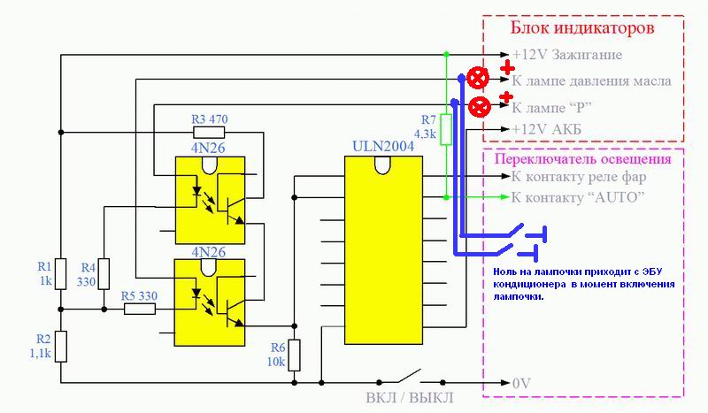

Значит мы садим аноды оптореле на контакты ламп, на которые при горящих лампочках приходит минус с ЭБУ кондиционера и оптореле поэтому не срабатывают так минус появляется на аноде, а если с ЭБУ минус не приходит и лампы не горят, то через нить накаливания ламп, вместо нуля на анод оптореле как и положено приходит плюс и оптореле срабатывает и подает +12 вольт на сигнальный вход микросхемы.
ДХО 1.jpg [ 50.91 КБ | Просмотров: 3509 ]
Если при просадке напряжения до 6 вольт при включении габаритов оптореле не срабатывает, то надо скорее всего немного понизить сопротивление R1 и R2 на делителе, совсем чуть чуть? Можно переменный резистор поставить и опытным путем вычислить номинал.

Надо попробовать номинал R2 поменять на 1,5кОм или 2,2кОм, ну или последовательно R2 вставить переменик на 4,7кОм и им настраивать.
Да, кстати, на счет тиристорных оптопар была идея, но их под рукой не оказалось, была двухканальная оптопара на составных транзисторах, но мне не понравилась её температура, рукой держать можно, но недолго, в принципе, нагревалась она минуты за две и продолжала работать, Я её гонял часа два на вазовской релюхе, они наверно, мощнее тойотовских, по-любому. А вот сколько фарная релюха тока жрет, даже не скажу, не мерил.
Вот крутилку на датчике света пробовал крутить, не получается, лобовое стекло как-то мешает, можно только пальцами подлезть, а ими крутить как-то неудобняк совсем.
У меня зажигается вместе с габаритами, примерно, когда уже солнце садится, когда пасмурно пораньше, когда в тунель въезжаешь тоже включаются габариты, выезъжаешь на свет божий - выключаются, а фары так и горят всё время, пока на "Р" не поставишь. Выключатель света ща совсен не трогаю, как бы не забыть где он находится :lol:

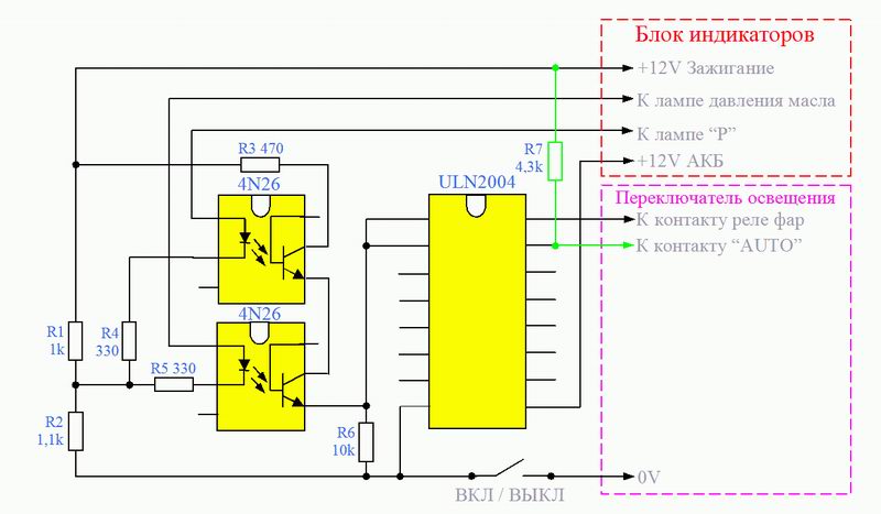

Собрал сему zero648, но упростил до одной оптопары (управление только от "Р").R2 -1,2кОм (какое нашел),работает при любой яркости подсветки, НО при включении зажигания на мгновение вспыхивает ближний свет. Zero648 у себя такого не наблюдал?
У тебя так случается, из-3а того, что разрешение идет только от "Р", а эта лампа управляется климатом, неизвестно, что происходит в климате во время включения зажигания, сброс процессора, инициализация, так что ставь еще и на давление масла, она сидит жестко на датчике давления. У себя такого ни разу не наблюдал.
Добавлено спустя 6 минут 44 секунды:
Пробовал R2 номиналом 2,2кОм, тоже работает, а 3,8кОм уже много - не включается.
goodvin04 проверь ложное срабатывание так: включи зажигание и включи габариты, включаться фары или нет?
