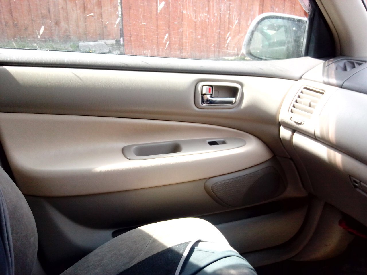

Вот так выглядит в закрытом салоне, при солнечном свете. Два дня температура стояла +20.
3nGmSnMgYIc.jpg [ 164.93 КБ | Просмотров: 1326 ]
Просто апупенненьшее.... :wink:
Всмысле очень круто и красиво! Щас в репу тебе дам! :wink:

Сообщения: 1510
Тем: 42
Репутация: 385
Нет, пока так катаюсь и смотрю. Пока всё нравится

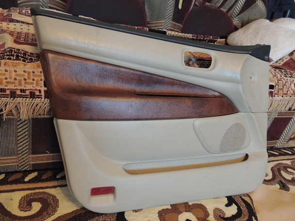

Воооо! :mrgreen:
дверь.jpg [ 113.48 КБ | Просмотров: 1306 ]
Ford Focus 3 (был) !!!

Круто :) Интересный цвет

СообщениеДобавлено: 10 июн 2013, 16:43
Сообщения: 484
Откуда: Улан-Удэ
Репутация: 265
Спасибо :beer: ! Мне тоже понравилось (хотя я сомневался в цвете , думал синим затянуть :lol: , так как сидухи сине - коричневые ) ! :good:
Не ненадо синим, так лучше. 8)
