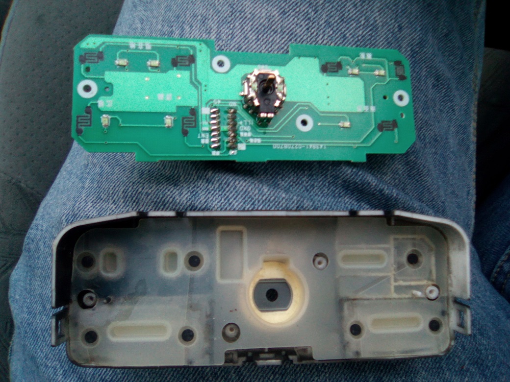

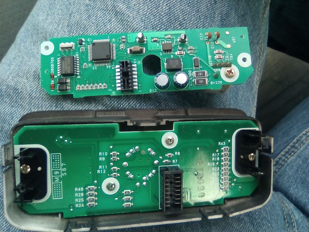

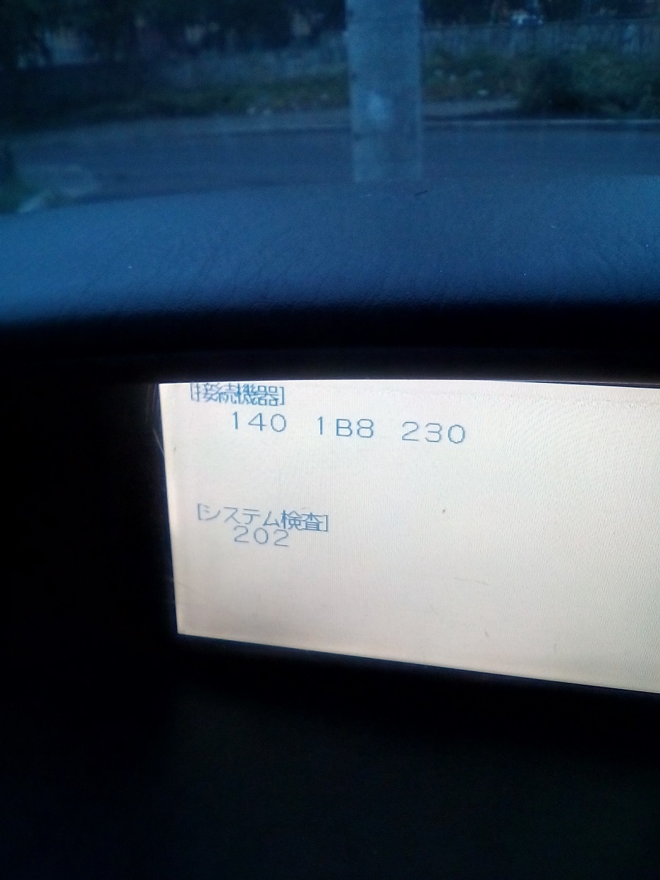

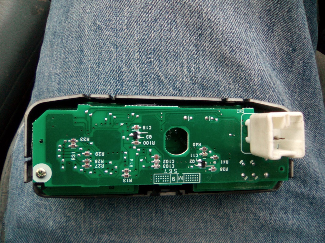

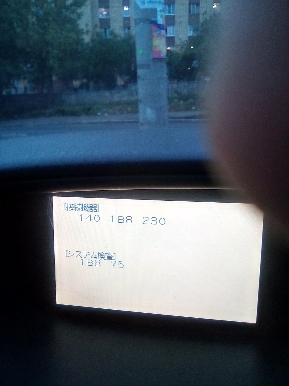

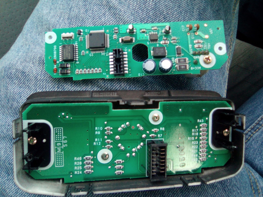

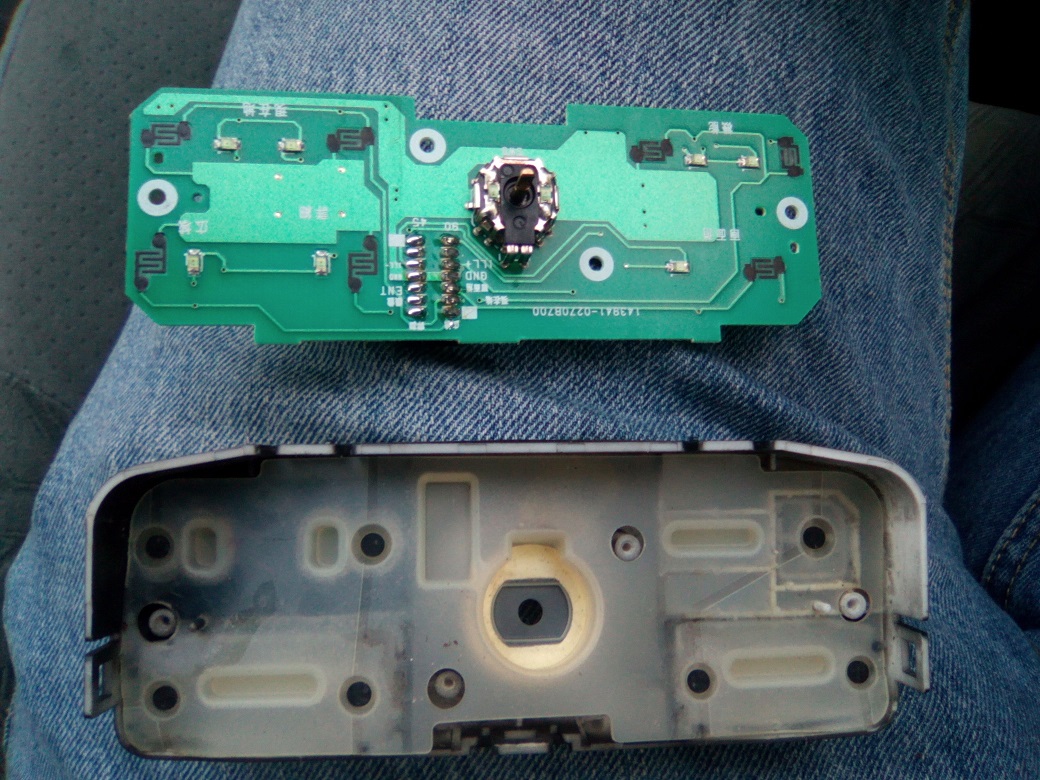

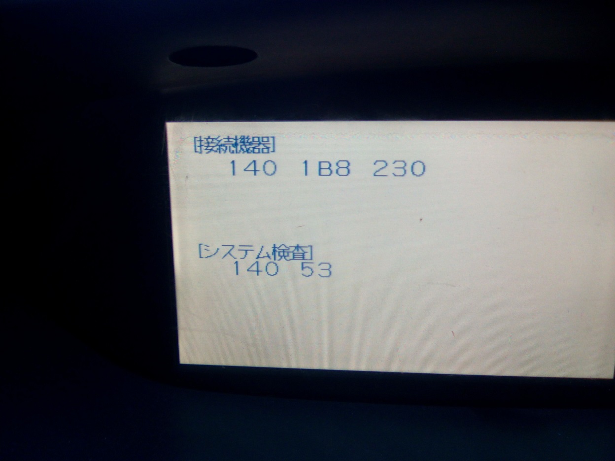

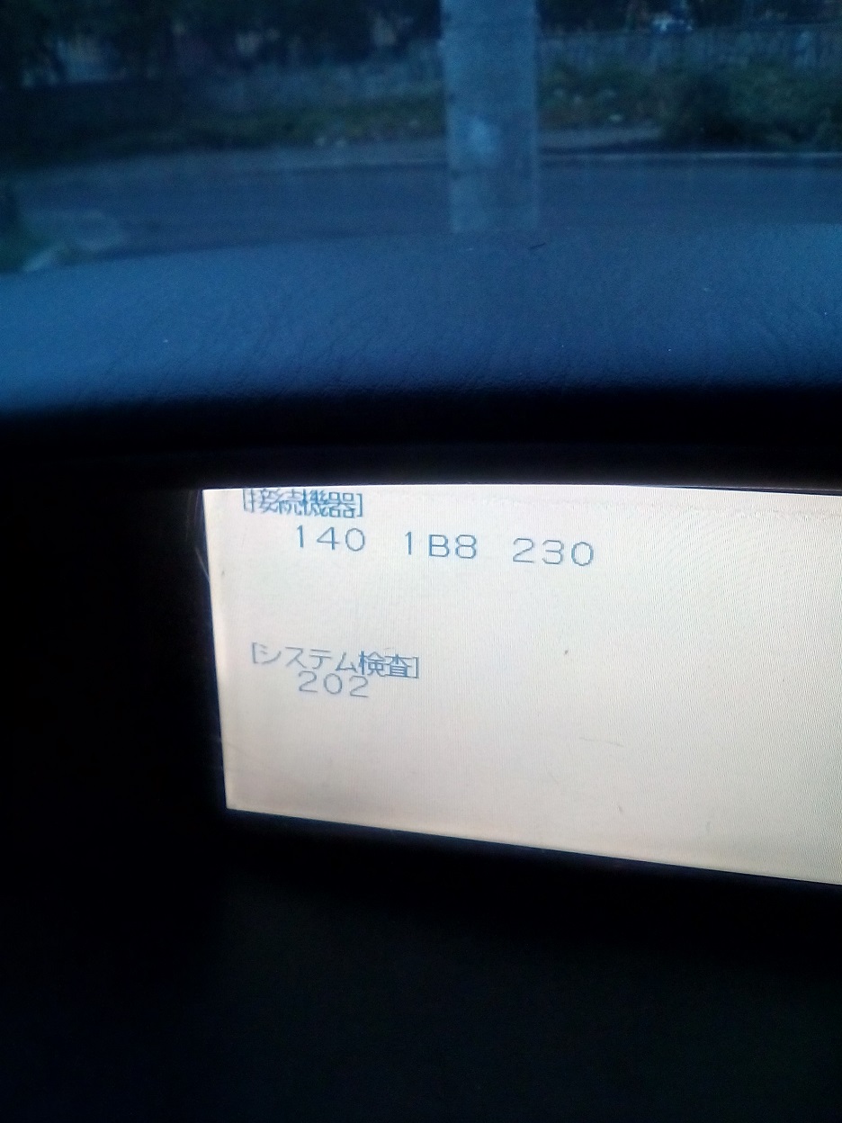

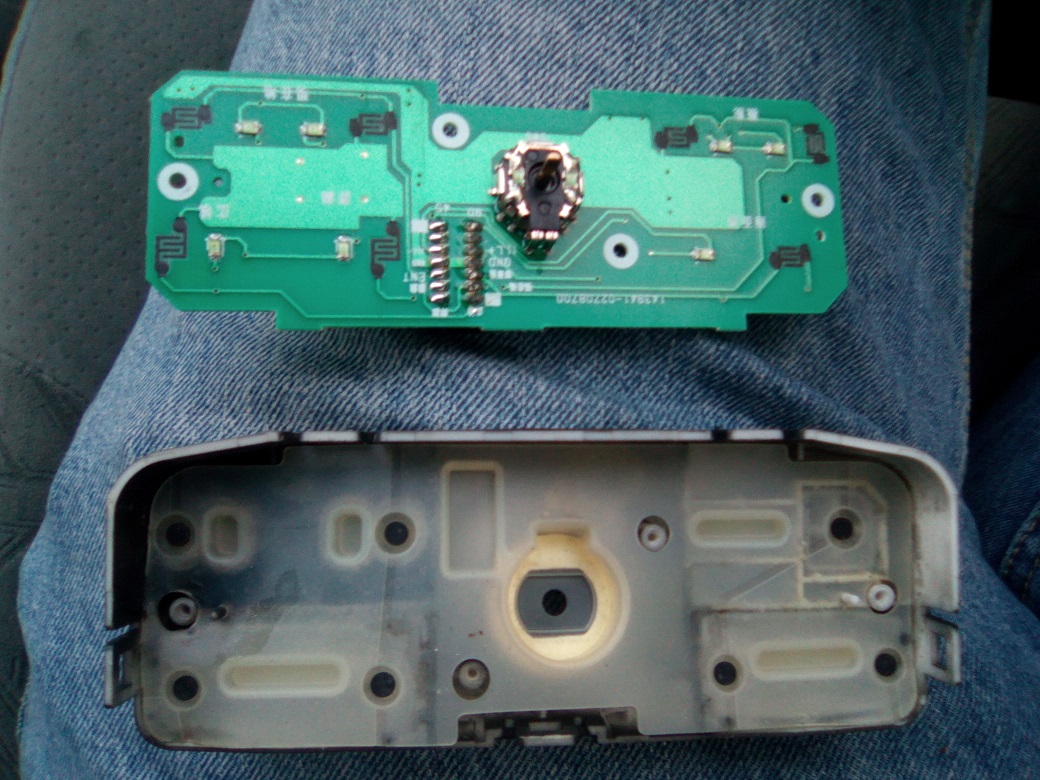

Такая беда, джойстик перестал откликаться в обще полная тишина. Мультик был включен на росходомер, хотел переключить в тахометр, но тишина. Подумал может майфун что глюкнул, скинул клемму с минуса одел назад и вобще черный экран мультик не включается, джойстик не реагирует. На майфуне все кнопки включаются, в том числе и ТВ экран работает камеру заднего вида и видео контент от других источников показывает. Снял все фишки и побрызгал ВД-хой бесполезно. Стал грешить на майфун, есть запасной, поменял все тоже самое. Потом стал грешить на панель, поменял есть запасная от рестайла, там немного система по другому, стал показывать тахометр, но джойстик по прежнему не реагировал. В общем поставил назад свою. Разобрал джойстик вроде там все чисто, еще раз почистил, собрал все тоже самое, джойстик не работает, мультик не включается. Сделал диагностику майфуна выдает ошибки: 140 53 и 1В8 75. Что то я таких кодов даже не знаю. По всей видемости причина в джойстике, может кто знает как проверить его на работоспособность и может быть как его можно отремонтировать!?!?! Может еще у кого какие мысли по этому поводу??? Помогите друзья!!! :rus: :rus: :rus:

Подсветка кнопок на нем горит?

Да горит!

Ну все равно проверь на всякий случай(вроде верхний левый) разъем в монтажном блоке со стороны водителя.
