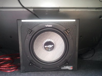

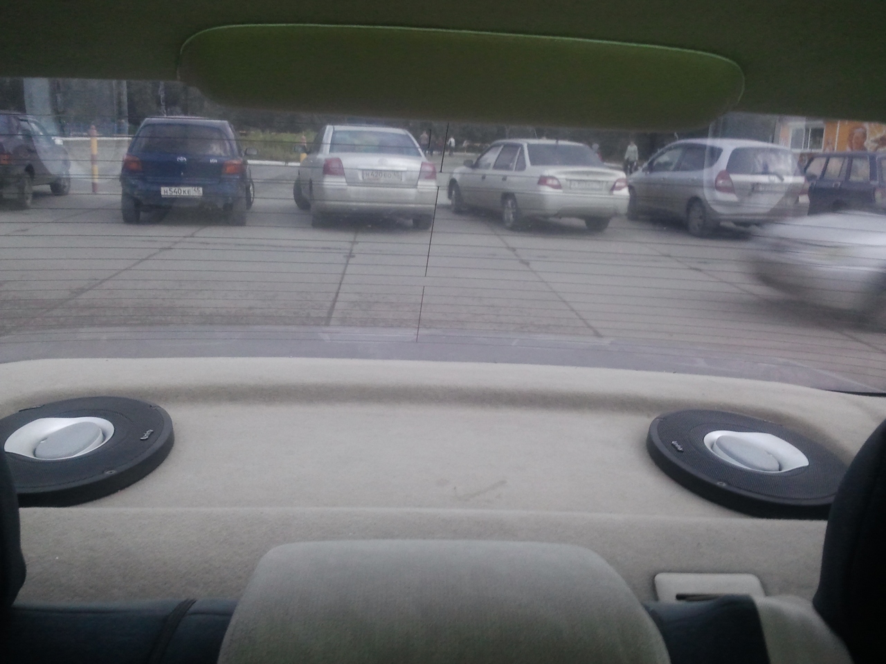

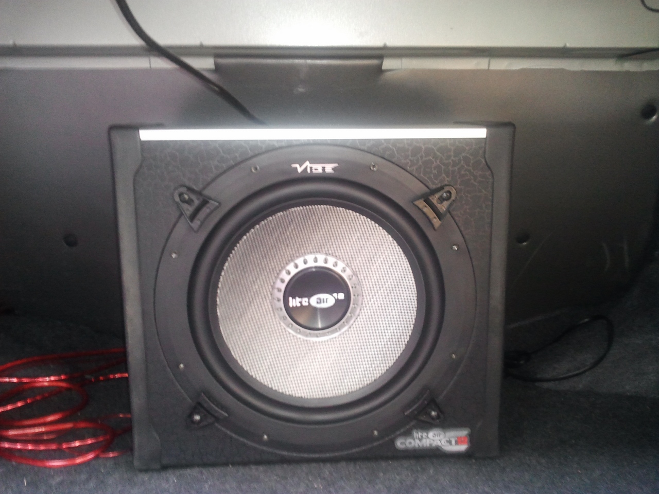

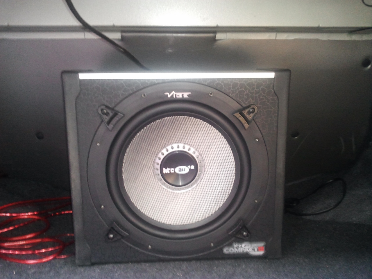

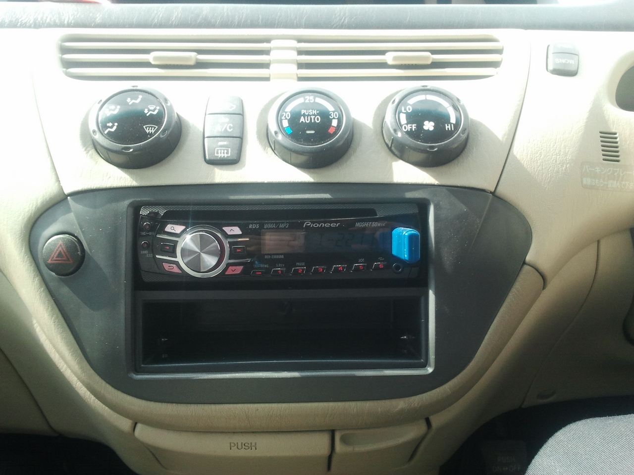

привет всем! у меня стоит вот такая аппаратура голова pioneer DEN-2300UBB , в зад устоновил акустическую полку и динамики 6/9 infinity передние пионер, и поставил саб активный wibe lite dir compact 12 ( 450/1350w ). при подключении проблемы были в том что бы протолкнуть силовой провод под капот на акб, протолкнуть смог в резиновую гофру с проводами под бардачком!!! моя акустика меня устраивает на все 100%!!!
Добавлено спустя 11 минут 2 секунды:
Да кстати моего 45акб хватало на 20 минут,короче он умер поставил 60-ый еще не разу не садился!
