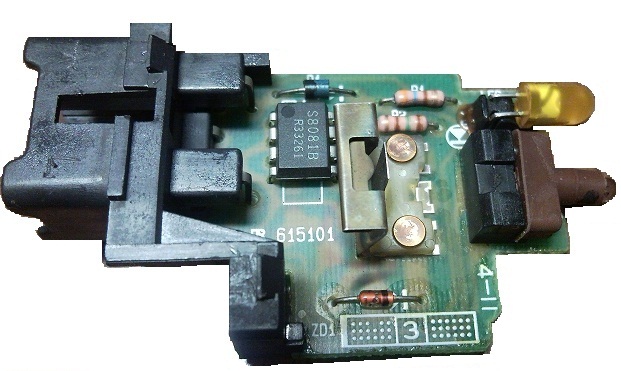

Может кому-нибудь будет интересно это увидеть. Так выглядит разобранная кнопка обогрева заднего стекла со встроенным в неё таймером. Снята она правда не с висты, но с тоёты 93г.в.

На кнопке должен быть, как на фото, которое Дмитрий1983 выложил.
Смотрел схему от Камри 92-97, там тоже таймер с кнопкой совмещен.

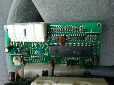

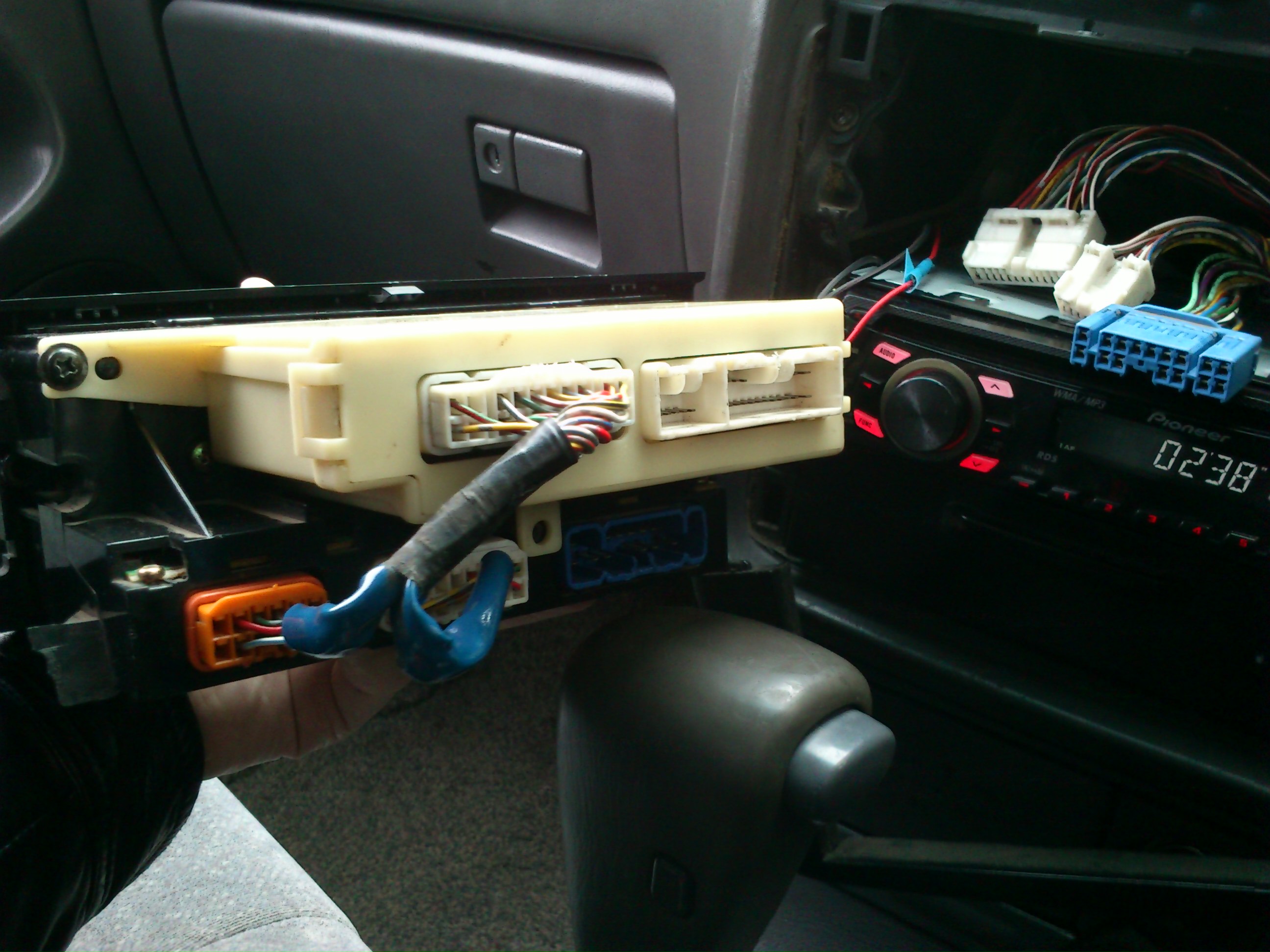

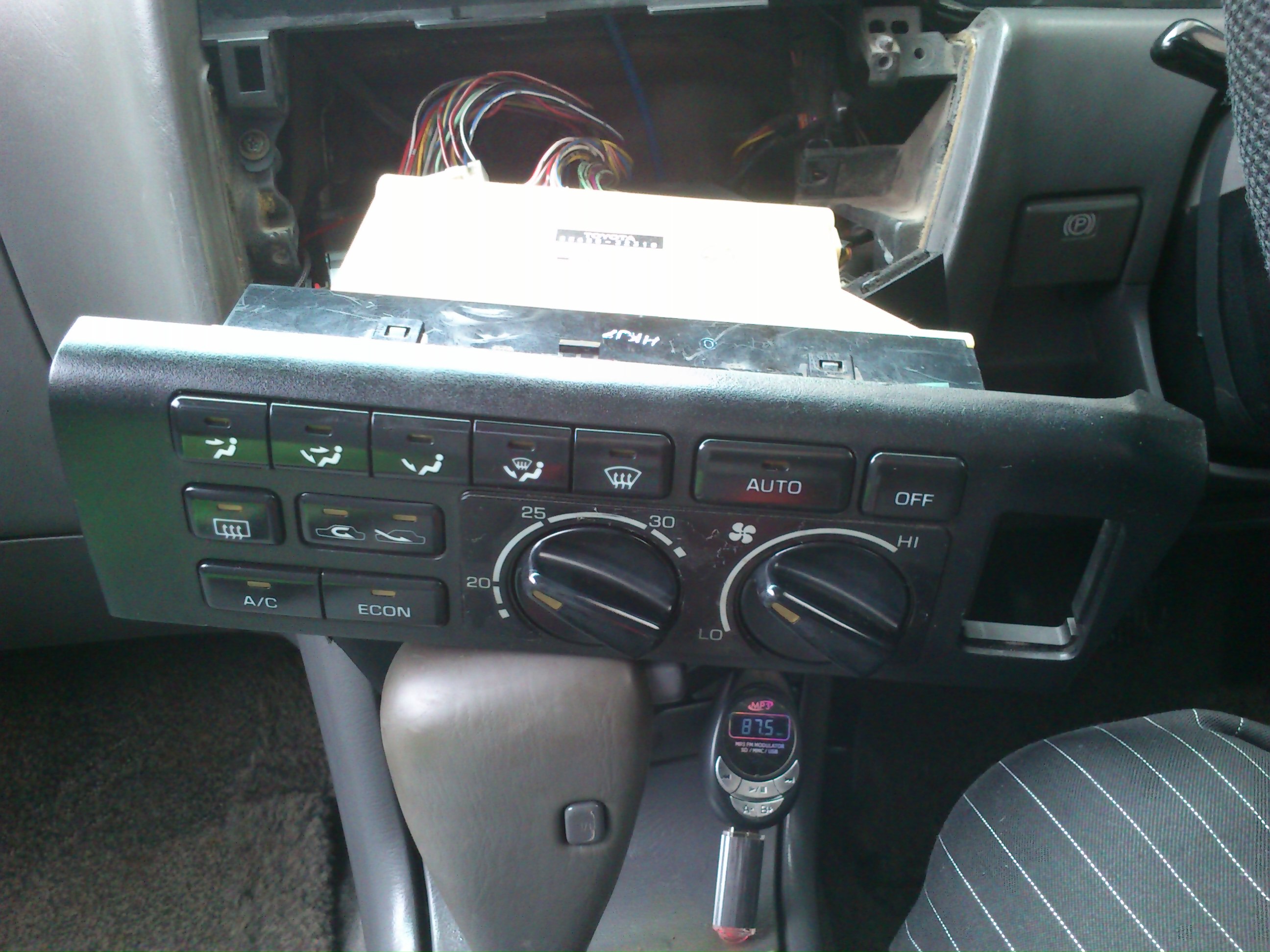

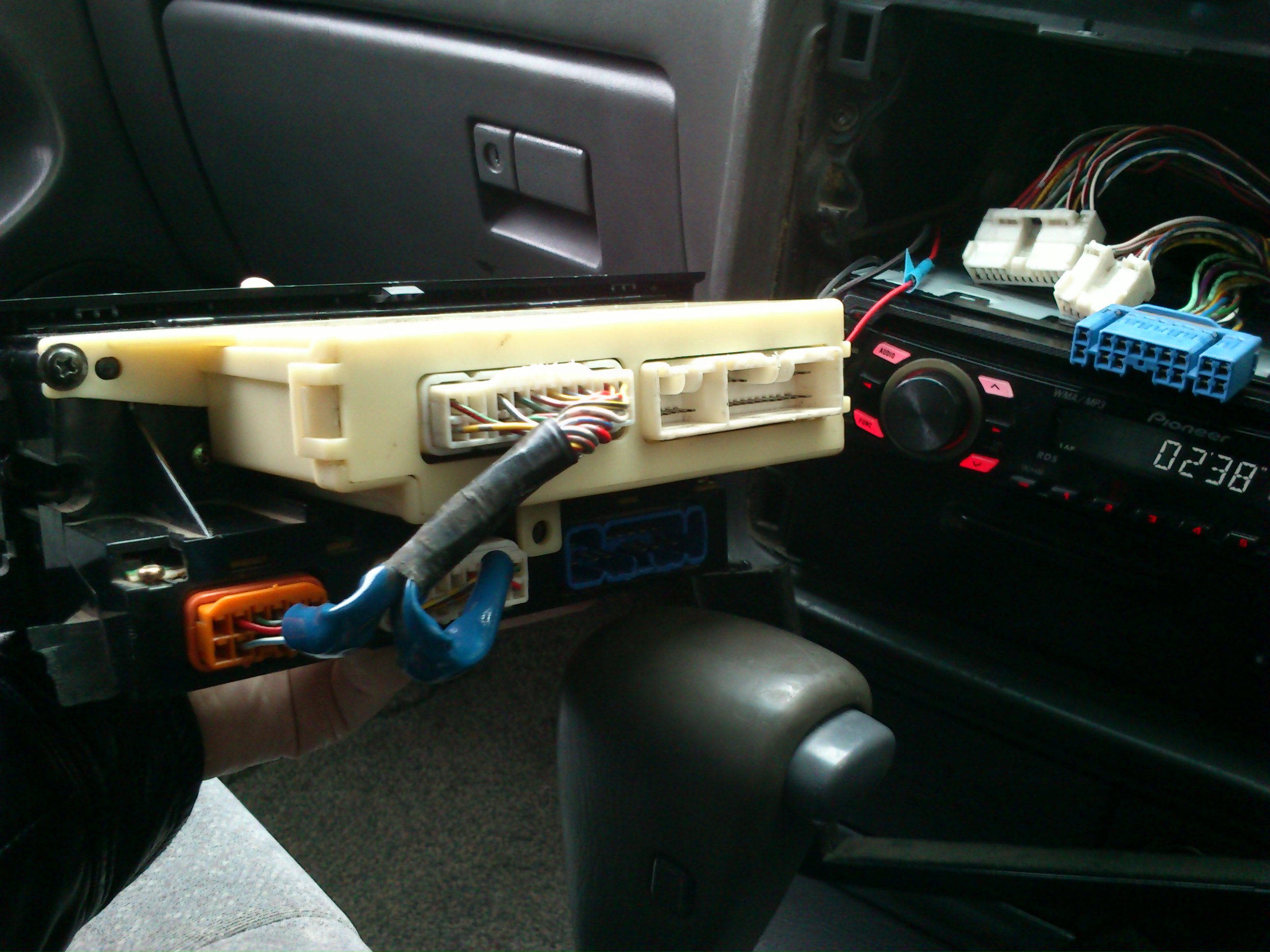

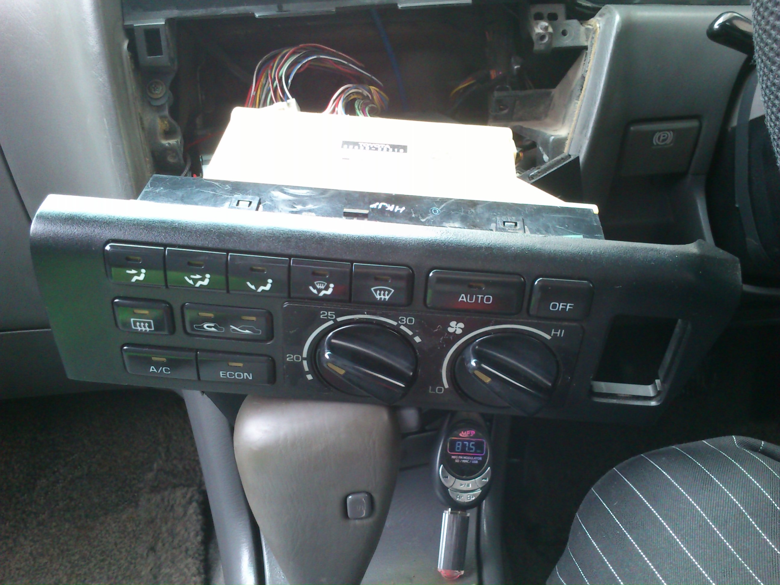

есть пару фоток на скору руку четь позже сниму климат разберу полность и выложу а пока
Добавлено спустя 2 минуты 12 секунд:

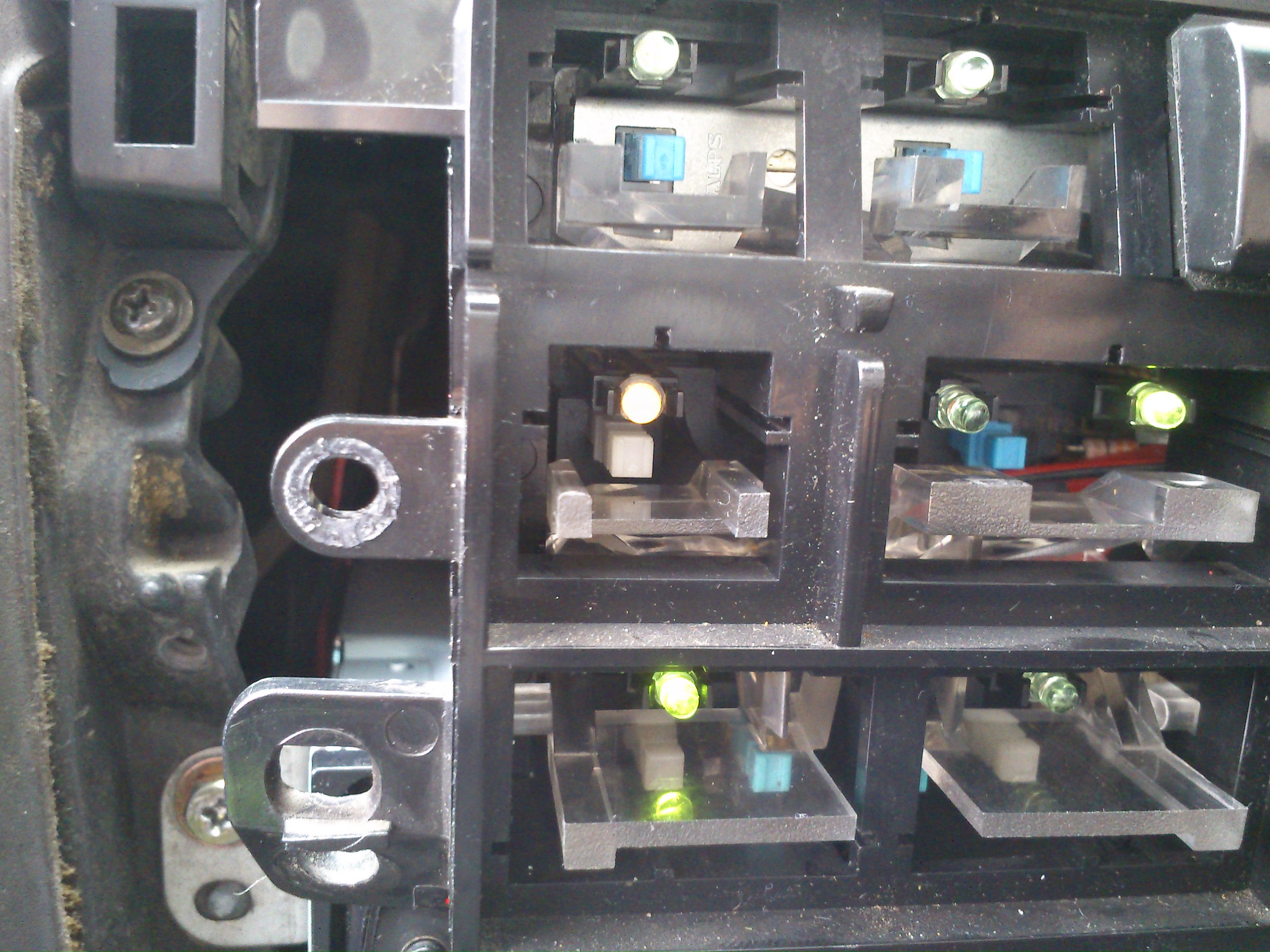

а вот как светит диод когда подключаешь климат или тока заводишь машину при этом стекло не греет
Комментарий к файлу: это блок с переди
DSC_0021.JPG [ 588.63 КБ | Просмотров: 1185 ]
Комментарий к файлу: вот та белая коробочка про которую я говорил

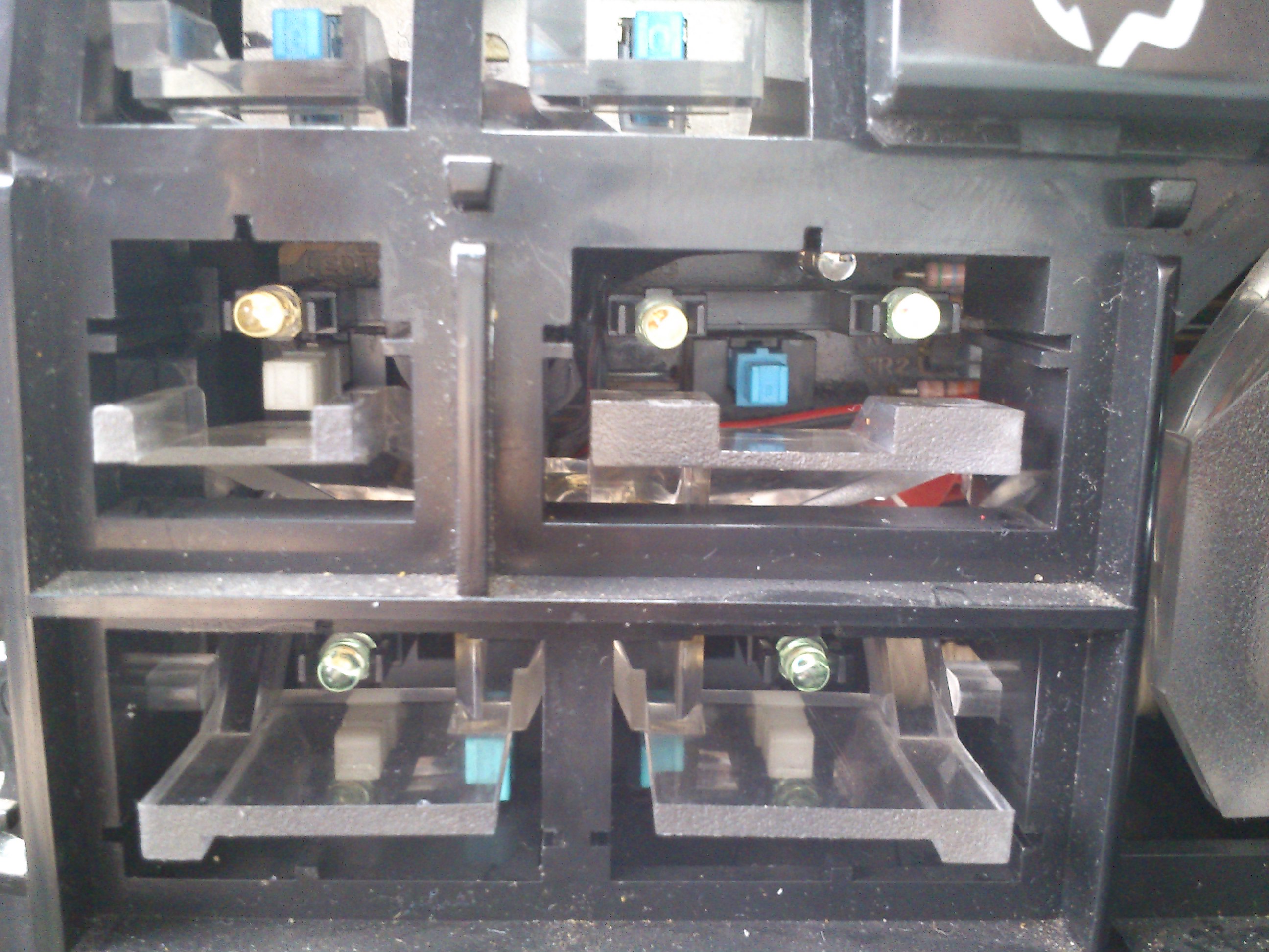

Комментарий к файлу: вот они заветные кнопочки слева кнопка обогрева справа кнопка переключают салон\улица
DSC_0029.JPG [ 700.25 КБ | Просмотров: 1185 ]

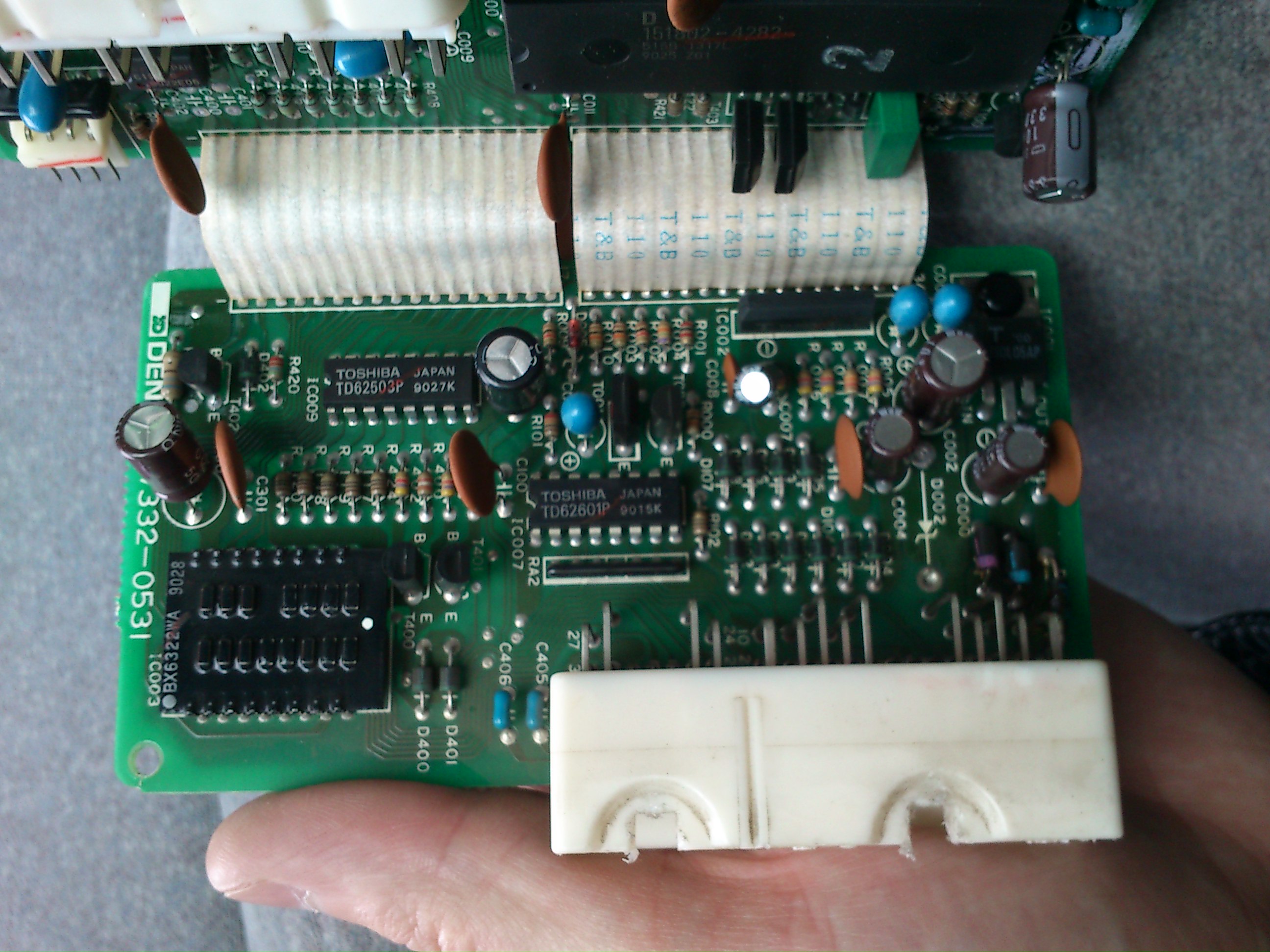

Комментарий к файлу: содержимое белой коробочки 1 схема
DSC_0034.JPG [ 669.49 КБ | Просмотров: 1185 ]

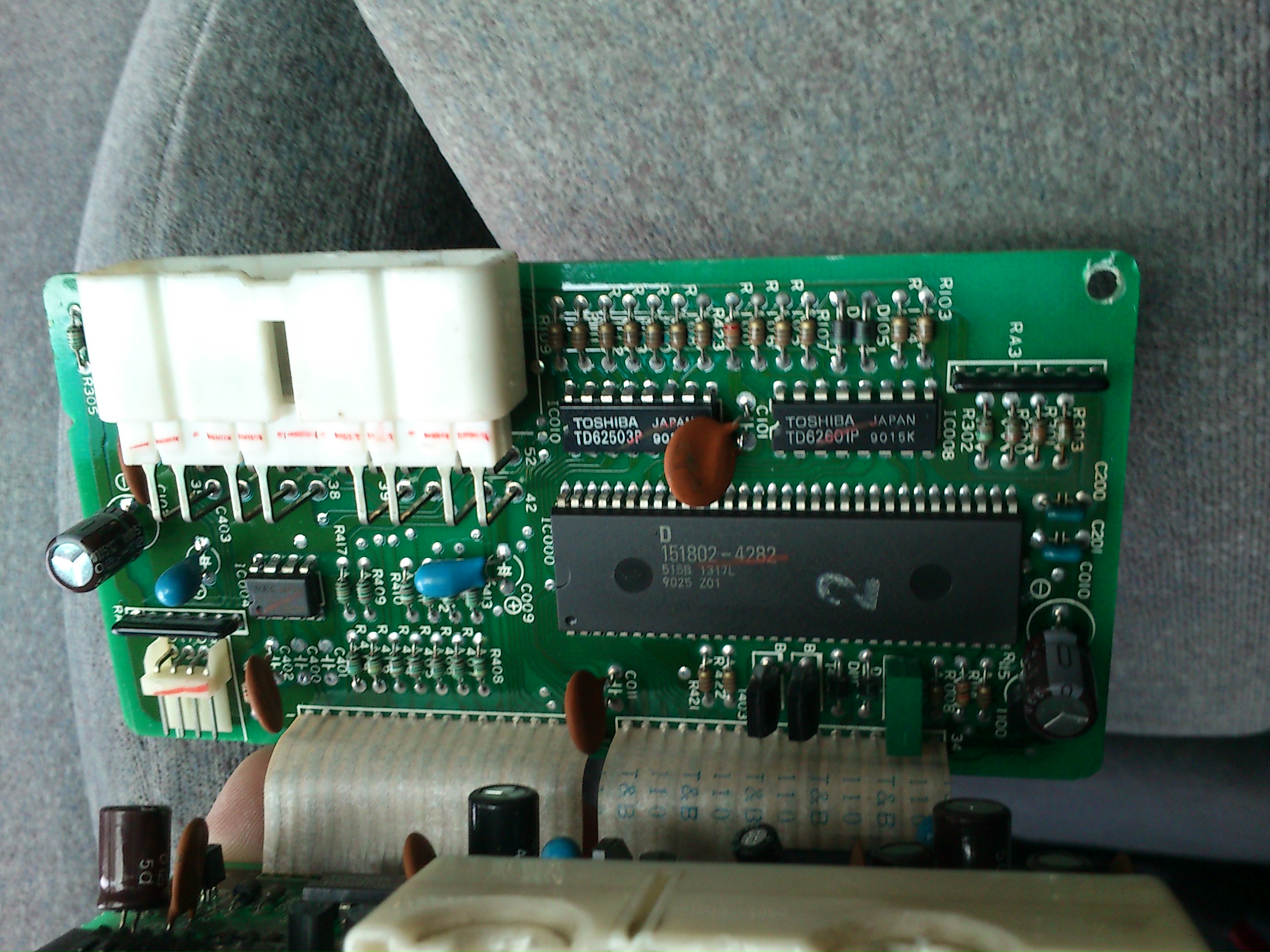

Комментарий к файлу: содержимое белой коробочки 2 схема
DSC_0035.JPG [ 775.86 КБ | Просмотров: 1185 ]
Комментарий к файлу: а вот как светит диод когда подключаешь климат или тока заводишь машину при этом стекло не греет
DSC_0042.JPG [ 778.76 КБ | Просмотров: 1184 ]

А климат то, далеко не из простецких! Процессор имеется, и не маленький. Там и 8ми ногая микрушка, вот она интересна, я так думаю она таймер. Нужно крупно снять одну эту микрушку чтобы вилно было её маркировку. Или так напишите.
Добавлено спустя 10 минут 30 секунд:
Мысль в голову пришла. Чтобы сильно с климатом не заморачиваться, может проще обманку сделать? Найти обычную кнопку-таймер и вывести с неё два провода с контактов, а эти провода подпаять к контактам кнопки климата, так же и со светодиодом можно поступить. Может и не самое лучшее решение, но зато реализовать мне кажется будет намного проще чем искать косяк в родном климате. Распиновку кнопки-таймера я могу предоставить.

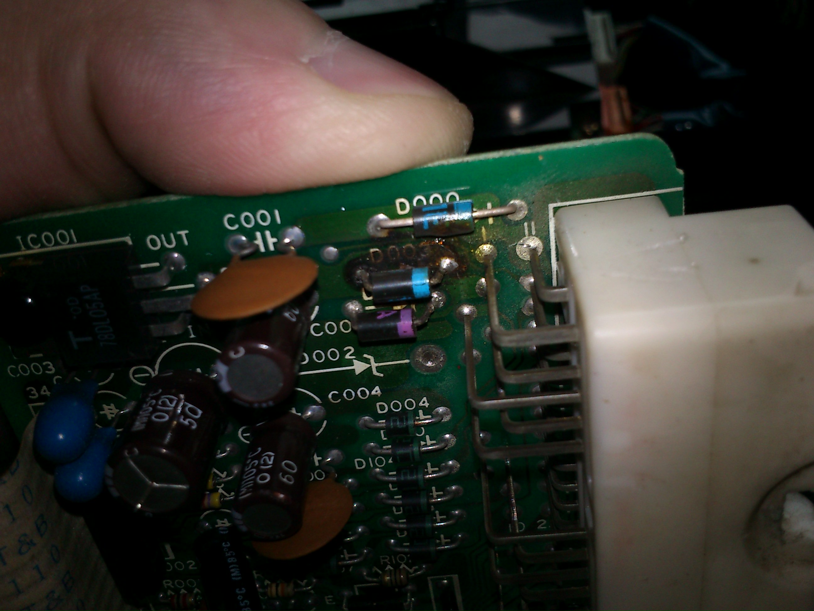

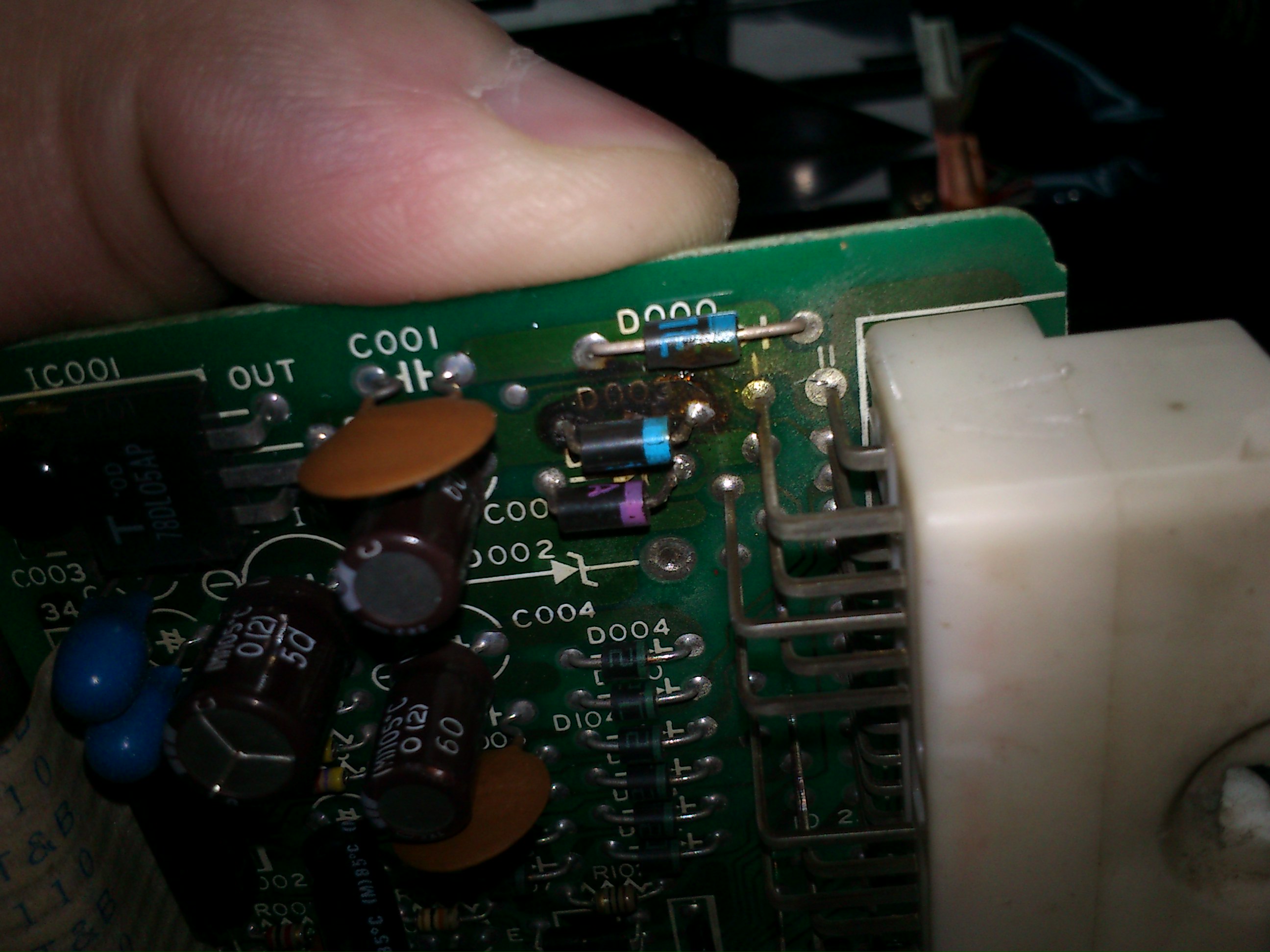

А вообще грешил на вот это место
DSC_0040.JPG [ 468.89 КБ | Просмотров: 1181 ]
 Заголовок сообщения: Re: Не работает обогрев заднего стекла !!!
СообщениеДобавлено: 07 мар 2013, 18:07
Насколько я вижу сгорела дорожка платы, уберите остатки и соедините проводком.
СообщениеДобавлено: 07 мар 2013, 23:06
Может диод пробило?
СообщениеДобавлено: 07 мар 2013, 23:08
Больше похоже на пробой между дорожками.
СообщениеДобавлено: 08 мар 2013, 09:40
Сообщения: 650
О машине: SV-50 3S-не D-4
Репутация: 570
vromi писал(а):
Может диод пробило?
Точно :good: . Видно что грелся он не слабо, а просто так диод греться до такого состояния не будет. Нужно его приборчиком проверить, если в коротком или в обрыве заменить. И еще причину установить было бы не плохо. (Может клеммы на АКБ когда то местами поменяли «+» на «-»)
