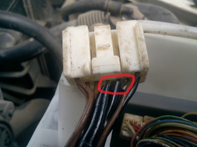

А зачем электрик? Проводка вроде целая (хотя фото и не очень), просто изоляция жгута растермошена, восстановить изолентой. А по проверке компа лучше обратитесь к Zlaman.

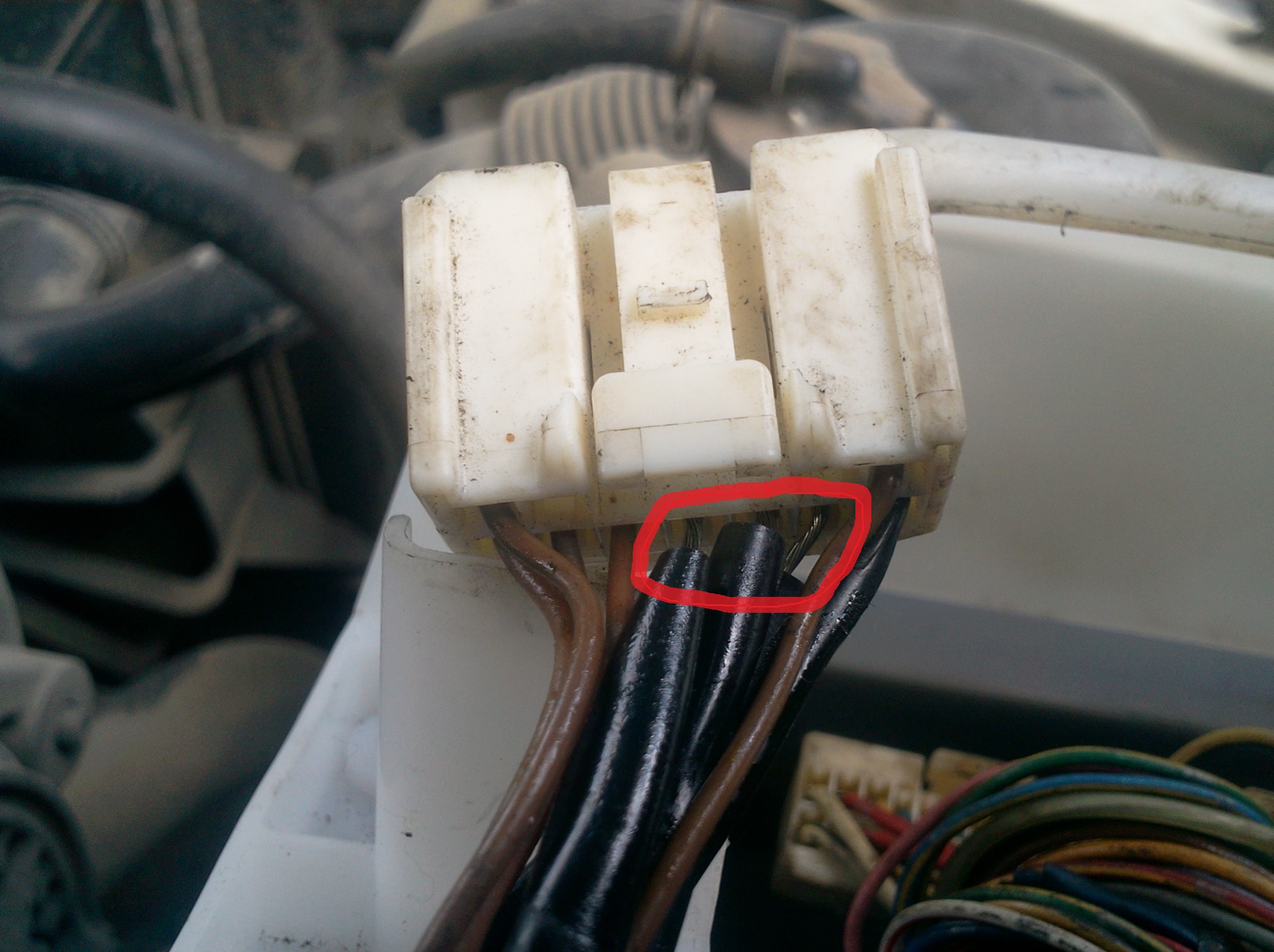

есть фото получше но тут фото больше 1 мб не влазит=(
Добавлено спустя 5 минут 33 секунды:
Фото0212.jpg [ 884.44 КБ | Просмотров: 2291 ]
и вот

Я так понял слезла изоляция и открылись проводки? Если нет надломов и коррозии, а так же следов перегрева, то побрызгать ВД-шкой для защиты. И что то разъемы грязные, там же все закрыто.

да не похоже. машина не рядом так бы сходил посмотреть.но если изоляция изначально была коричневого цвета то почему именно на 4
проводках стала черная изоляция..?значит меняли что то или был косяк.буду искать..кстати вот с таким возможно вопросом не по теме можно?сколько оборотов должно быть при скорости 50 км/ч и на скорости 70 км/ч?это к тому что мне кажется странным что на скорости 70 километров у меня оборотов 2200....на 50 1800 на 60 2000.это нормально?

А чего там с номером компа,совпадает со штатным?...может чего другое сростили!?
На счет проводки,надо бы порядок навести,все прозвонить и скрутить плотно.
